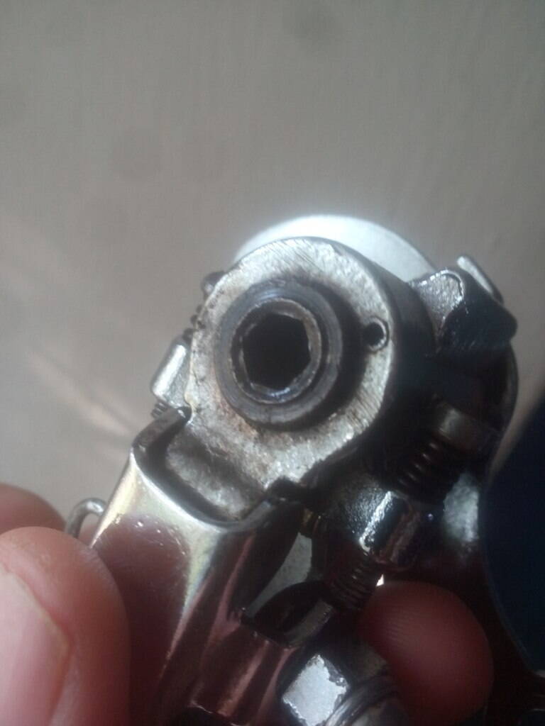

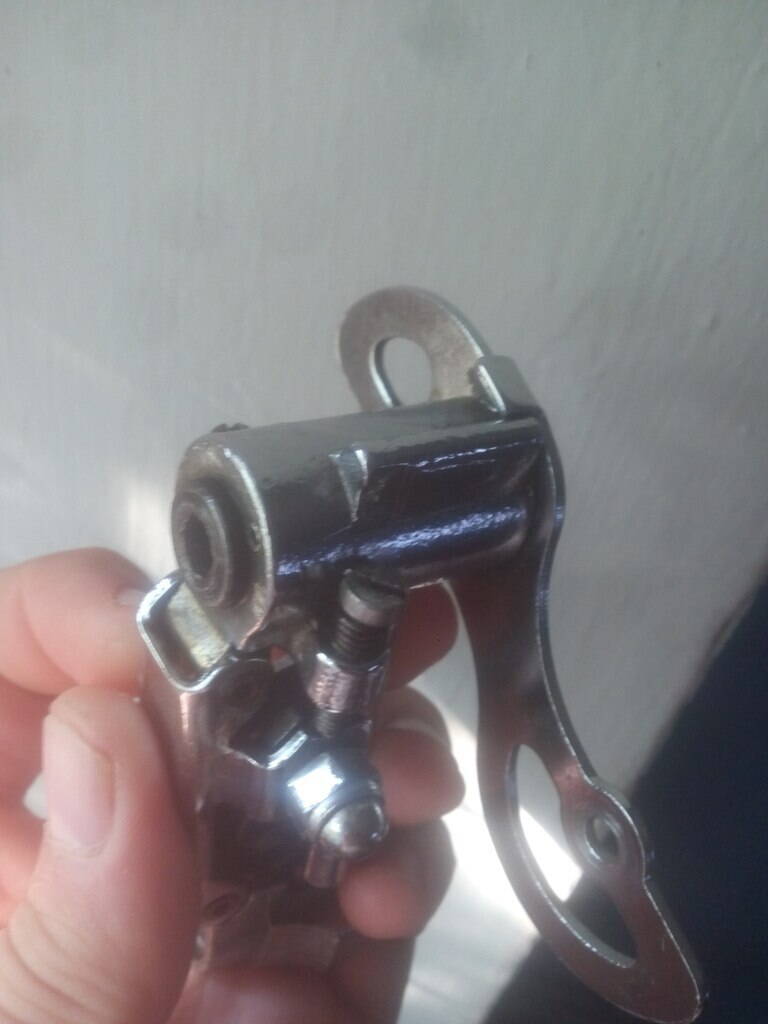

Добрый день, подскажите пожалуйста как открутить вот этот узел? Или я кручу не в ту сторону или же он прикипел за годы мучений...
pLZUTh2negA.jpg [ 76.92 КБ | Просмотров: 3638 ]
qlkelu_bYm8.jpg [ 68.16 КБ | Просмотров: 3638 ]
w3ECKzBpgrc.jpg [ 72.2 КБ | Просмотров: 3638 ]

qlkelu_bYm8.jpg [ 72.28 КБ | Просмотров: 3562 ]
Шестигранник, против часовой.
Возможно, придется покапать с другой стороны на резьбу всякими ВД40, керосин, кипяток...

Спасибо, все это побывал, но вот сегодня одолжил горелку маленькую прогрел постучал чуток и с усилием открутил)
