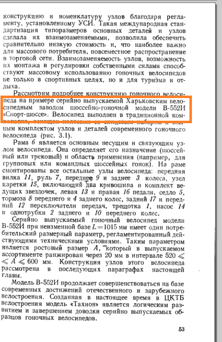

...к сожалению, не получается прикреплять фотки, какой-то глюк на форуме :cry: ... СОРИ! Основное отличие спецзаказа - срезанный верх перьев. По модели:
"Харьков" В-552 1963-67гг - не спецзаказ
"Чемпион-шоссе" В-552И - спецзаказ.
Хм, серийно выпускаемый спецзаказ? Тогда в чём заключается его спецзаказовость? В срезанных перьях и трубах 30ХМА? :unknown: И что тогда с велами, сделанными под конкретных спортсменов? "Индпошив"? :roll:
Прошу прощения за назойливость, просто не вытанцовывается картина.. :pardon:

Да как-то по негласному обычаю спецзаказом в общем случае называют всё, что уровнем выше Стаортона и Рекорда. Т.к. эти велы просто так в магазине не продавались, им изначально присуща некая элитарность. Плюс за годы они обросли легендами.

99,9% - СПЕЦЗАМОВЛЕННЯ "Чемпіон-шосе" В-552И Приблизно такий: http://veloretro.ru/pic.php?id=78&indx=0%27. хоча обвіс дещо іншою, частково стандартний спецзаказовский, Ч-шоссевский (наприклад: дуже характерні манетки - з кріпленням під насос)

Всем спасибо ! Отдельное спасибо Владу К, если с Ваших слов это "Чемпион-шоссе" В-552И - спецзаказ и это мнение окончательное, я всё это перенесу на раму. Конечно предварительно загляну в тему, вдруг, что поменяется.
