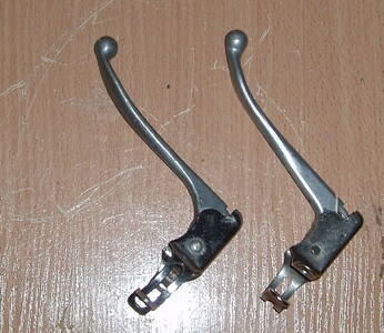

По тормозному усилию, похоже, оно. Старинный стиль :roll: Но хз, натянутся ли на руль 24 мм? Расчитаны-то на 22, а насколько тот хомут раскрыть можно - хз... Там по фоткам непонятно и растачивать нечего.
СообщениеДобавлено: 24.03.2014 15:13
Да, я на точно такой руль и тормоза сейчас держу эти ручки. Подхлдят идеально ( в т.ч. по стилю и смыслу на проект) Они от доп. переднего тормоза советских дорожников - один снят мной с ПВЗ - ЗиФ, другой с барахолки. Но мне повезло - попались левая и правая (зеркальные) ручки...

Это не совсем те ручки (первые которые, не пластик) - они немного специфические - проходные для циклокросса. Их также удобно применять на фиксе для единственного переднего тормоза, где он есть. Впрочем, можно попробовать - ещё и стильно может получиться. Размер 24 мм или 22 на выбор - видимо у разных ручек, надо заявлять, какой нужен.

я вот почистил родные ручки, так вот, ставил кто их? там у меня тросик с внутренней стороны запаян с пимпой металлической

Ставили. Норм ручки, тем более для родного руля и родных тормозов.
Он не запаян. На тросике напаян набалдашник ("пимпа") и он вставляется в отверстие в ручке, как на шоссейниках, и тросики туда подходят тормозные шоссейные.
