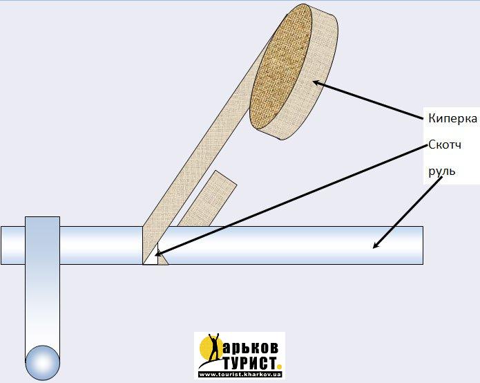

Способ намотки от выноса к концам руля
с последующим закреплением пробками.
Читая посты, понял, что иногда мотается от концов к выносу. ИМХО это не рационально. Лучше всего конец ленты держит пробка, а начало хорошо прижимать самой намоткой. Для тех кто не любит напрягаться этот способ - находка. И так, мой способ намотки всяческих лент на руль.
Изображение_
Берем киперку, ложим на руль под углом в сторону выноса. Узким скотчем фиксируем намечая место начала будущей обмотки.
Изображение_
Загибаем через скотч в сторону от выноса под тупым углом и делаем виток вокруг руля перекрывая ленту наполовину.
Мотаем, мотаем, мотаем. Когда руль закончится еще делаем пару витков в воздухе. Закрепляем скотчем, временно на конце руля. отрезаем ленту и все что висит в воздухе заворачиваем внутрь руля. Вставляем пробку. Снимаем скотч. Красим.
Моя нанолабораторія.

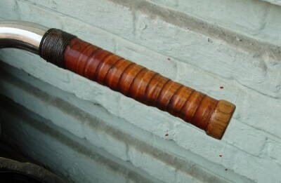

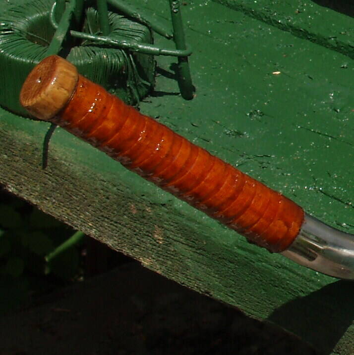

Так, опыт эксплуатации:
Вот укрупнённый фрагмент самого первого фото из этой темы - свежеизготовленая грипса:
P1160195_cr.jpg [ 125.15 КБ | Просмотров: 15462 ]
После сезона эксплуатации - грипса та же, правая :D :
P1010064.JPG [ 116.17 КБ | Просмотров: 15462 ]
Просто хотелось попробовать, сделана как попало - рецепта не знал. Применена не киперка, а синтетическая брючная тесьма. Шеллак месил наугад, без касторки, шеллак накладывал жирными слоями, потом один раз ремонтировался когда на другой день куски отвалились из-за засохшей корочки, под которой не сохло. Больше ни разу не ремонтировал и не обновлял. Руки не мыл после шашлыка, костров, работы с грязными в смазке велодеталями (это очень часто), таскания кирпичей и т.д. Цапал чем попало - и руками и разными перчатками. Прислонял к чему попало, не глядя. Тонкая наружная часть руля - это не очень удачно выточеный удлиннитель - велосипед вообще хозяйственный, преимущественно дачный, не парадный.
