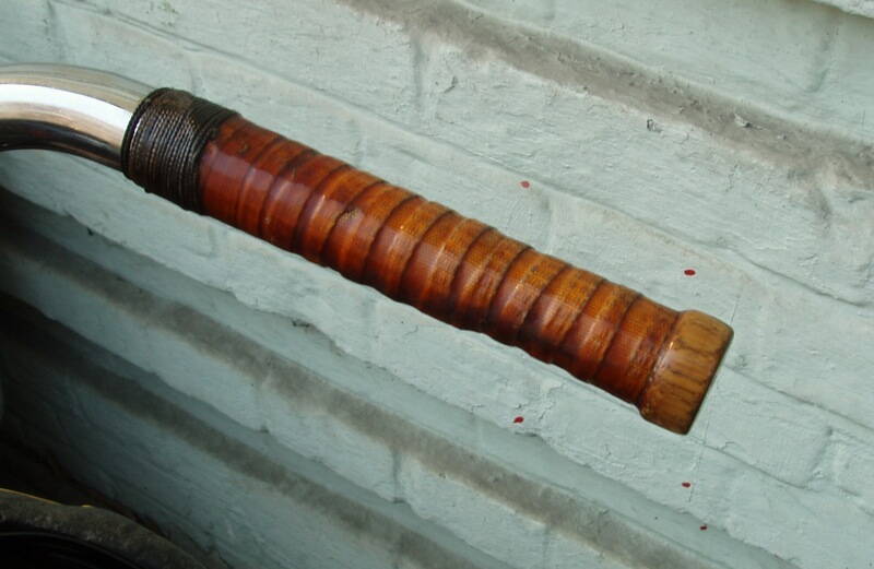

Так, опыт эксплуатации:
Вот укрупнённый фрагмент самого первого фото из этой темы - свежеизготовленая грипса:
P1160195_cr.jpg [ 125.15 КБ | Просмотров: 15463 ]
После сезона эксплуатации - грипса та же, правая :D :
P1010064.JPG [ 116.17 КБ | Просмотров: 15463 ]
Просто хотелось попробовать, сделана как попало - рецепта не знал. Применена не киперка, а синтетическая брючная тесьма. Шеллак месил наугад, без касторки, шеллак накладывал жирными слоями, потом один раз ремонтировался когда на другой день куски отвалились из-за засохшей корочки, под которой не сохло. Больше ни разу не ремонтировал и не обновлял. Руки не мыл после шашлыка, костров, работы с грязными в смазке велодеталями (это очень часто), таскания кирпичей и т.д. Цапал чем попало - и руками и разными перчатками. Прислонял к чему попало, не глядя. Тонкая наружная часть руля - это не очень удачно выточеный удлиннитель - велосипед вообще хозяйственный, преимущественно дачный, не парадный.
