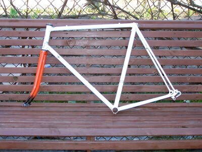

Все народ, сдаюсь.
Не будет амовилки, трещетки, трипла, райзера и прочих вкусностей.
Это типа первоапрельской шутки, с опозданием.

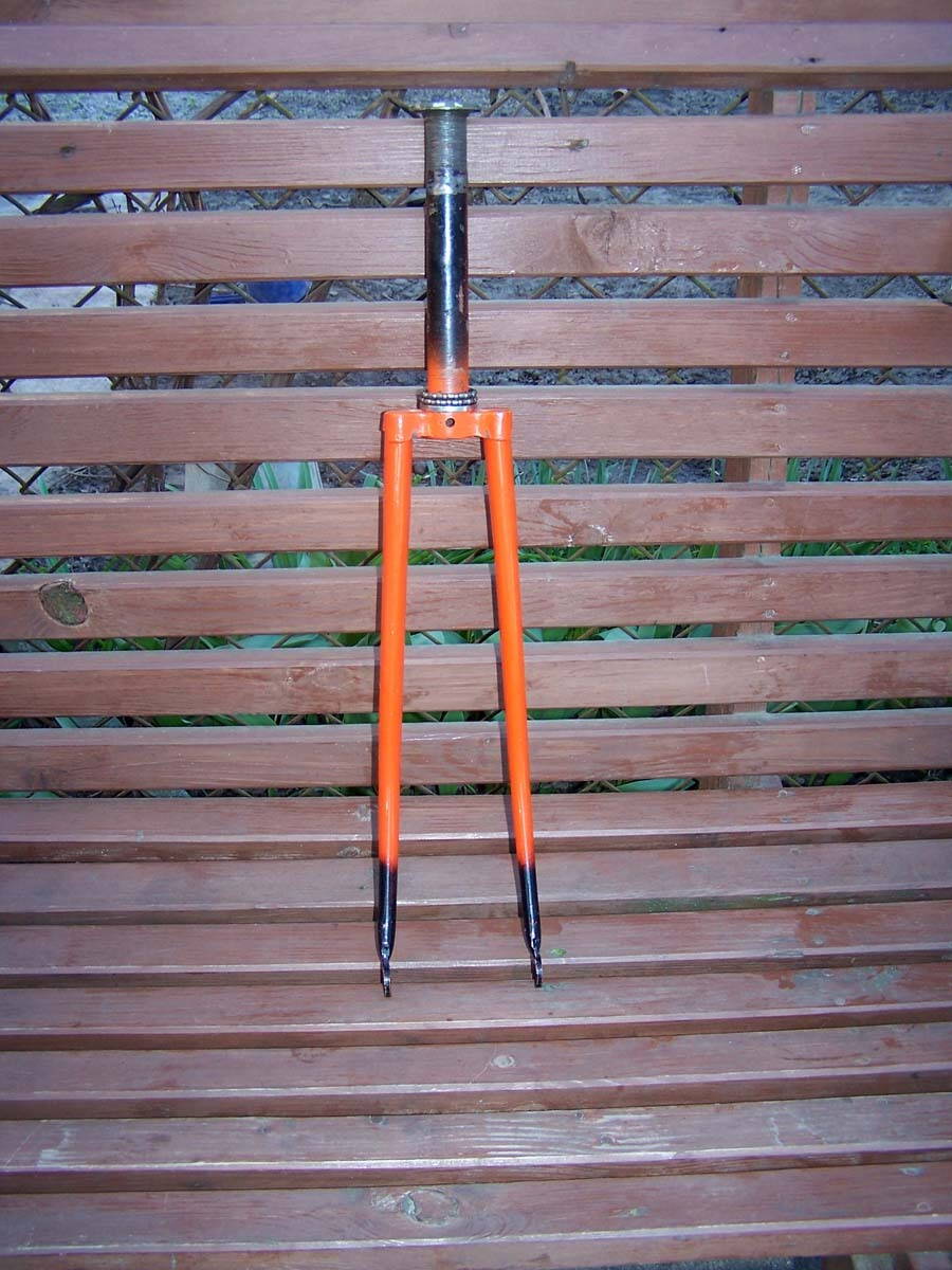

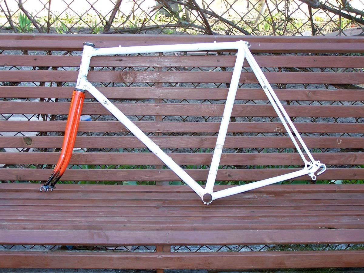

С вилкой и правда беда. СЗ нет, карбо на дюймовом штыре в последне время не видел, да и цены... Ну не готов я стока на вел тратить, есть по жизни много расходов.
В комплекте купил стартоновскую вилку. Вроде и ставить можно, но штырю хотя-бы 5 мм нужно добавить. Изучив все варианты колег решил доварить часть с резьбой предварительно срезав родную резьбу. Резьбу на довариваемом куске нарезал по буржуйский стандарт (показывал в гараже у kisa).
Это в плане, но думаю проблем не будет.

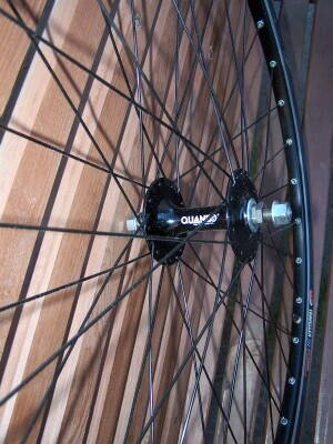

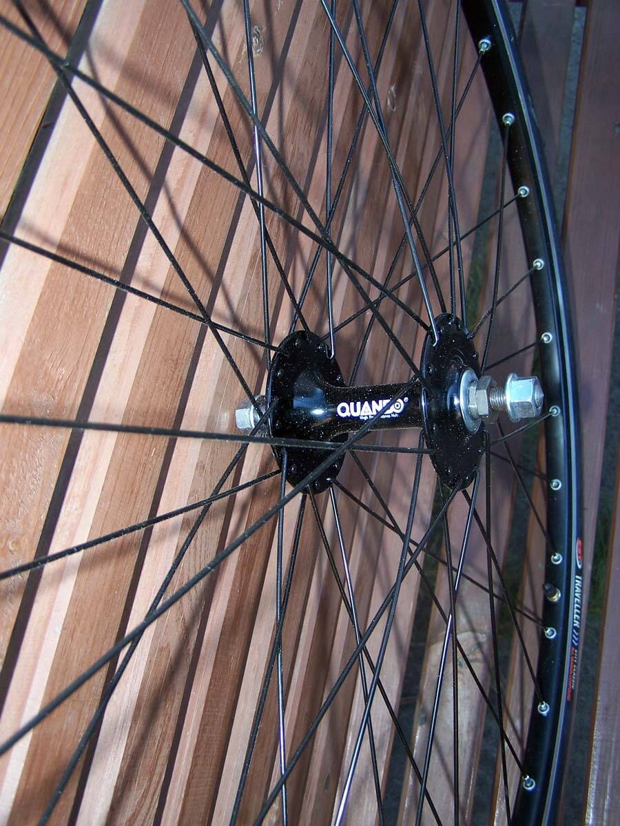

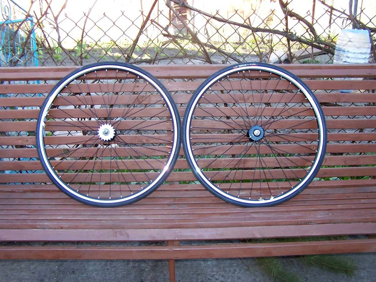

А да, велосипед хочу черный, или точнее черный с темно серым металиком.
Поэтому вилсет черный. Втулки Квандо задняя флип-флоп обода Мач1, брал из-за цвета и главное хотел низкие.
Покры cst, пока шириной 25 мм. Подкупили ценой, нашел знакомого который по оптовой цене отдал. Ну на первое время, пока не определюсь с шириной окончательно. Камеры перед Максис зад Лонгус, это по приколу разные, посмотреть что лучше. Авообще выбора в Ровно шоссейных камер под престу нет, рассказывают, что сейчас в Украину не завозят. Врут наверное.

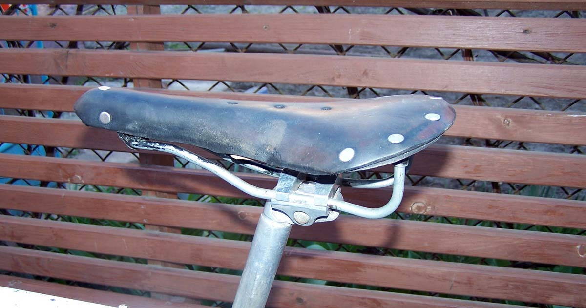

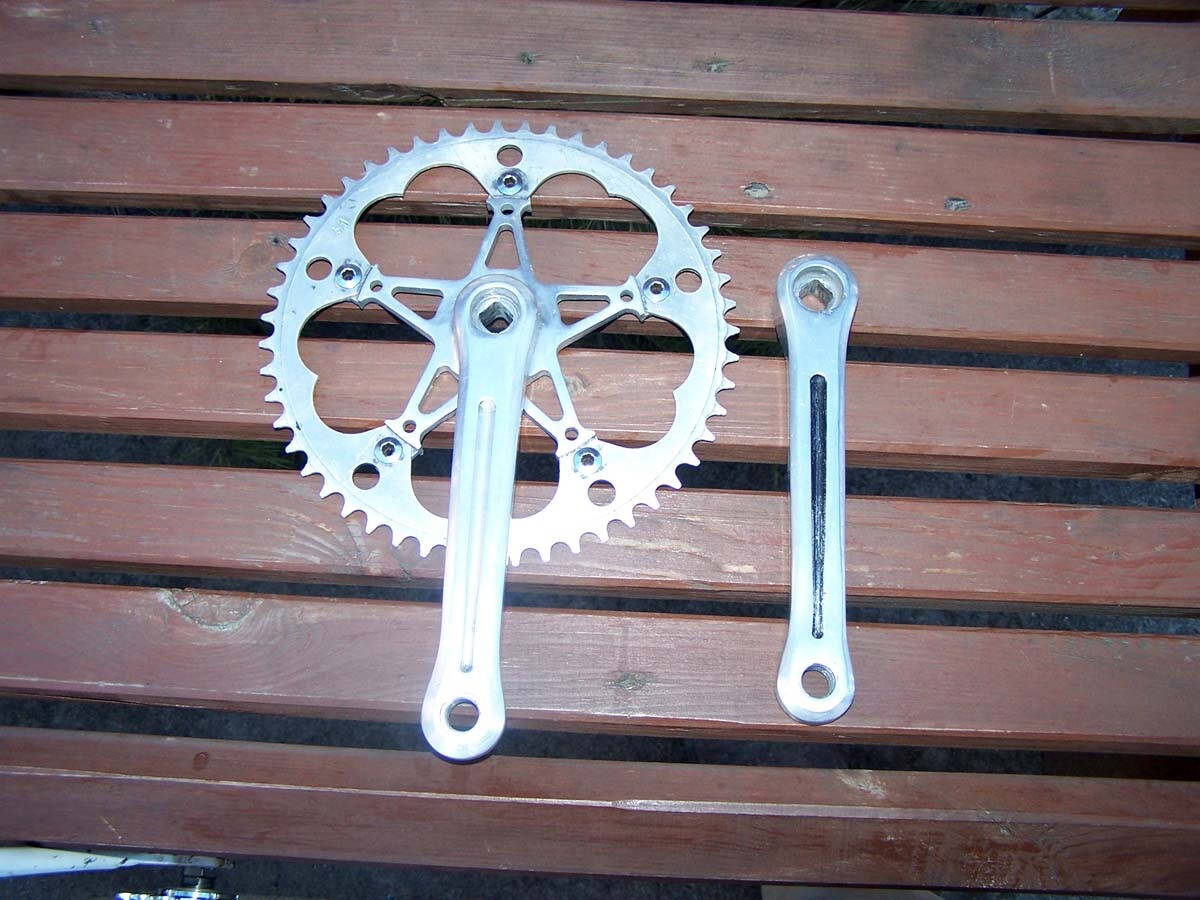

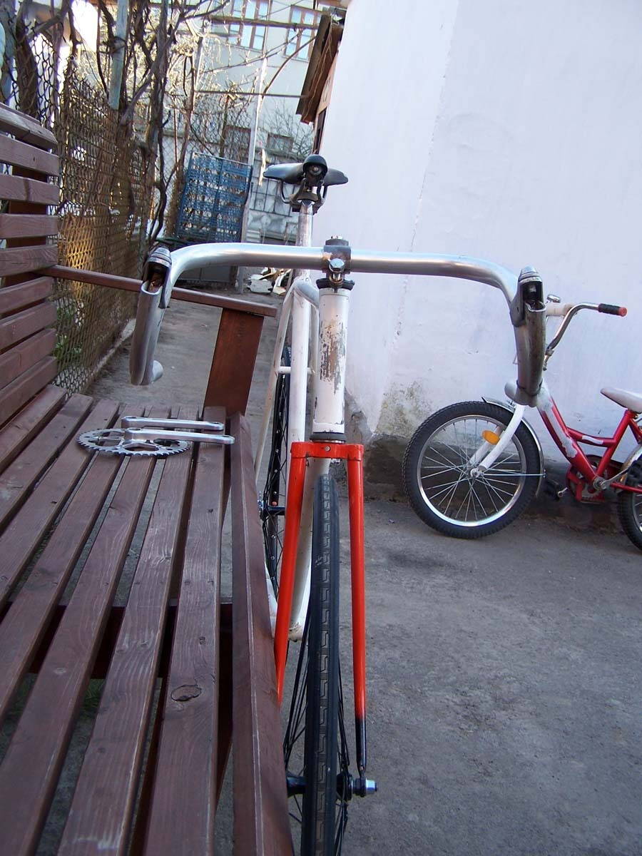

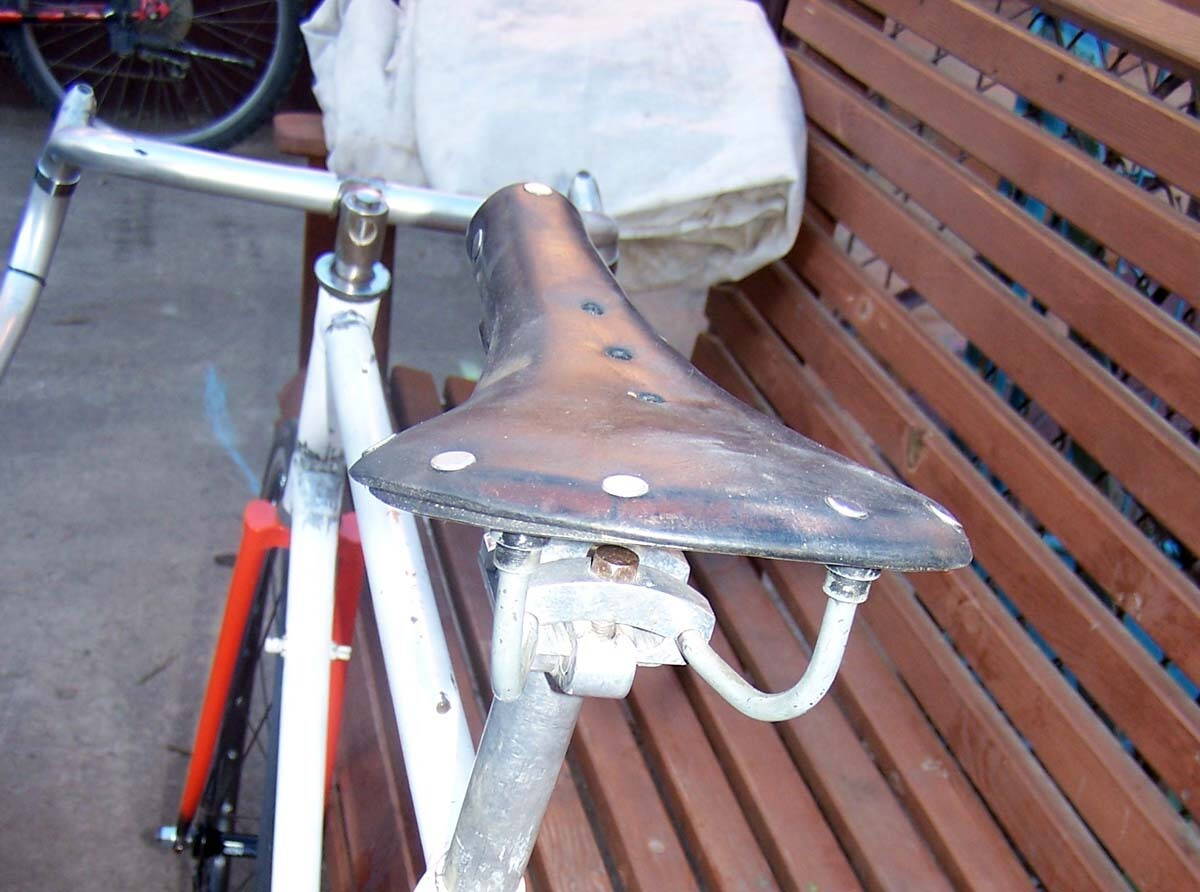

Ну-с продолжим. Руль баран стандартный туристовский. Куплен у уважаемого GladArt.Изначально шириной 38 мм был раздвинут до 44. По прикидкам должен быть удобным.
Система, брал как спецзаказ, но больше похоже на самоделку. Была страшненькая вся в коцках, оьлагородил, осталась полировка. Со слов продавца под джисовский вал и теперь уже под импортные педали. Мне нравится, только звезда сюда не вписывается бум менять на подобие СА.
Седло, покупал вместе с системой. С виду нормальное стартоновское, не продавленое. Цена копейки. Когда пришло, понял... Покрышка гамак-гамаком, продавливается на ура. Желатин помог, но решил немного изменить форму, стало прочнее.
Вместо заклепок использовал фурнитуру от брючных ремней 2-2,5 грн за штучку.
Вынос и глагол пока в варианте шоб булы. Хотя не исключаю вариант покраски порошком и присутствия их на окончательном варианте. Рамка седла тоже под покраску порошком.

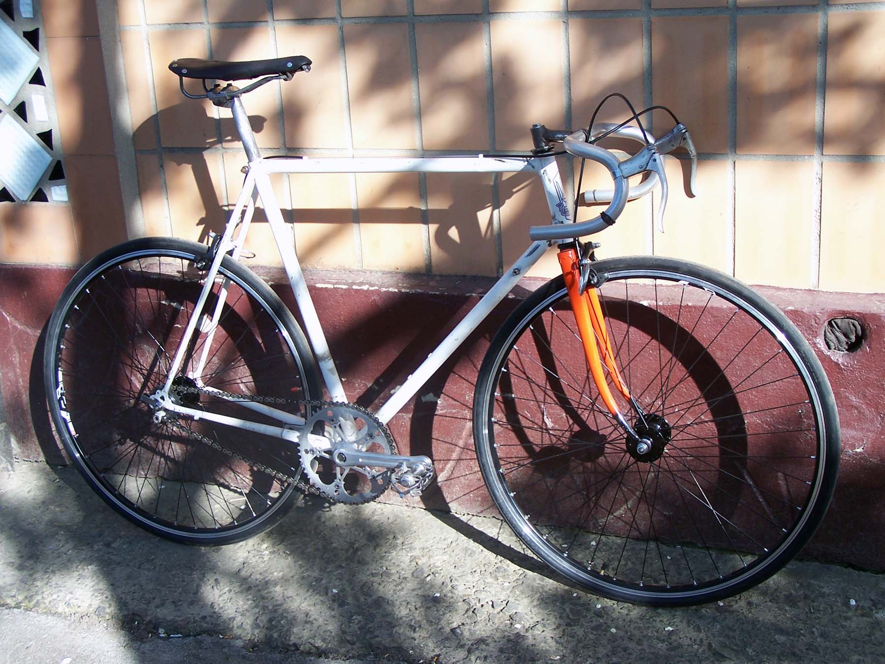

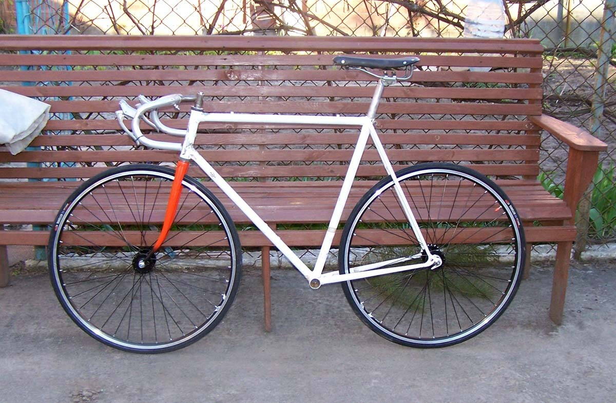

Вот что имеем на сегодня. Проект, думаю догадались, делается как фикс. Но остается возможность, если не пойдет, переставить на фривил

Кто-то с обрезанием седла явно перестарался, рельсы ну уж слишком отошли от кожи, эстетику нарушают. Эх, фикс из такой рамки. Да, кажется, что вилка староватая, и раму ставит в слопинговую позицию, или это неудачный ракурс фотки?
Ах да, вернулся я в эту тему, рас уж амовилки не будет.
 Заголовок сообщения: Re: Строим крокодил на раме СЗ
СообщениеДобавлено: 06.04.2014 00:02
По вилке все правильно, это не оптический обман. Слопинг есть. Самому он не очень. Вилка слишком большой рич имеет. На днях примеряю другую и тоже стартоновскую :sad: может будет лучше.
Седло резал я, как получалось, там еще небольшие надрывы были. Расчитываю, сто после покраски в черный рельцы не будут так выделяться.
В этом есть и хороший момент, зажим крутить удобно :D
Gagarins с возвращением :wink: Вы и правда про меня такое подумали :shock: :eek:

А мне нравится, когда сидуха такая "летящая". Конечно, переживаю - надолго ли её хватит. То, что там были надрывы, не характеризует её с лучшей стороны :cool: Увы, желатин - не панацея, когда "поздно пить боржоми"..
Система действительно очень странная резьба была советская? Может евроашан?
Конечно, раздражают те проточки под тормоза на колёсах (Я НЕ ФИКСЕР :D просто у меня вел с фиксированной передачей :D ) Но что с ними делать - хз. Раз тв с вилками теперь делаешь, что хочешь, может стоит задуматься о диске спереди - ну, потом?

На системе лейб, маркировок обозначений вообще никаких. По боковине есть линия, как буд-то кто вспомогательную чертилкой провел, оттого на самоделку думаю. Где-то в фиксоразделе такая же мелькала у пацанов. Резьбу еще и не проверял толком. Стартоновские педали вкрутил разок. По словам бывшего хозяина была советская, а он вкрутил импорт по известной методике.
Проточки в реале не так обод перекрывают, черного остается много. Закрасить не проблема, но я не фиксер, я сначала попробовать - тормоза будут.
Да и совсем обод с покрышкой сольется.

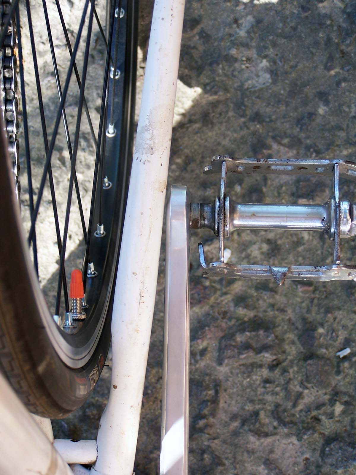

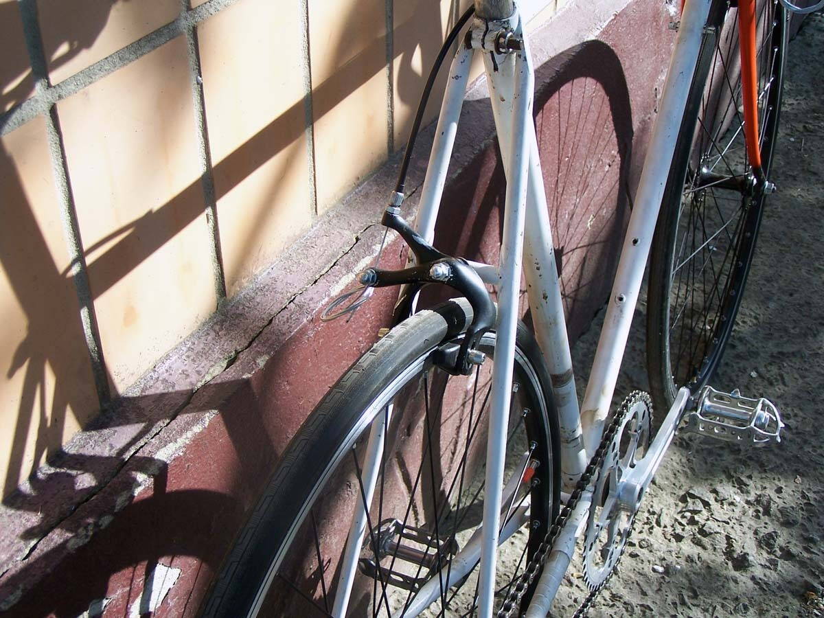

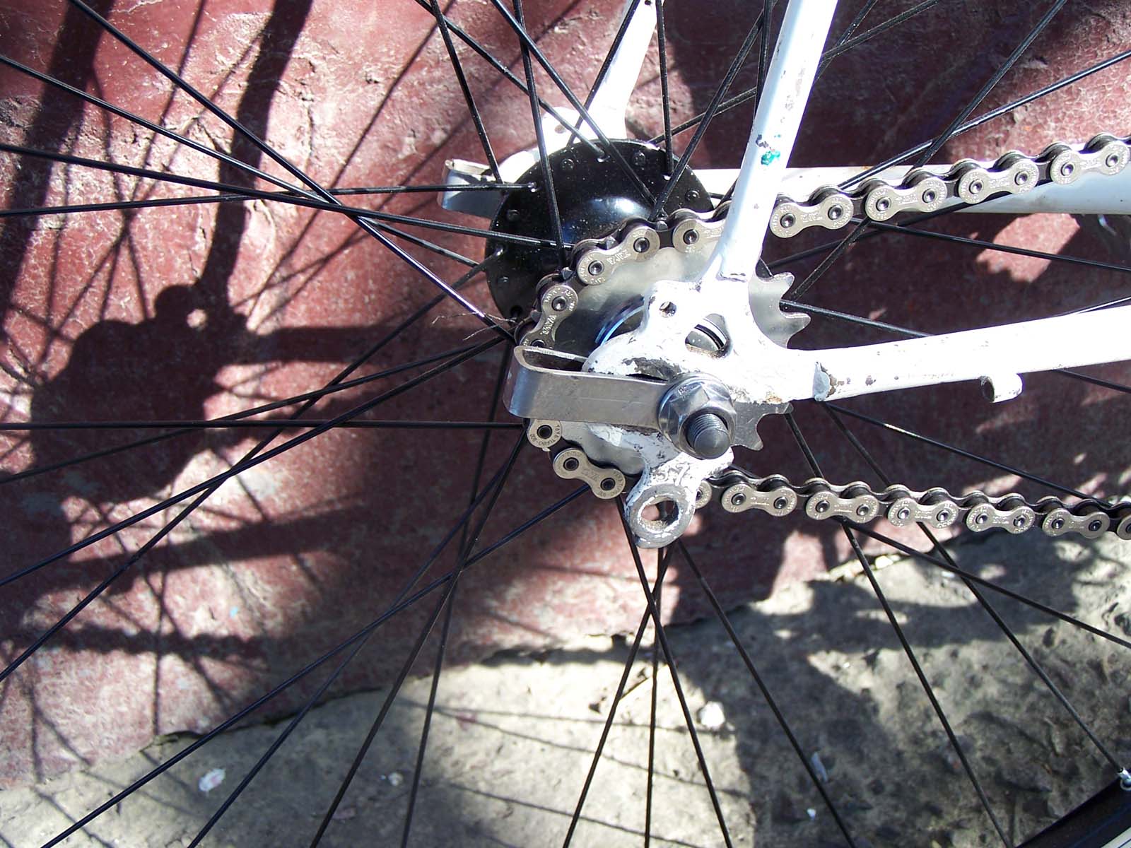

Итак за прошедшее время, было куплено и установлено два тормоза, неизвестного производителя. Последний привет из Крыма.
Покупал с рук, покрашеный в черный мат, после покраски не устанавливался. Как видно по фото, краска держится отвратительно, Бум отдирать или перекрашивать. Понимаю, что задний там как зайцу стоп сигнал, но хотелось оставить хват за пистолеты. Как вариант сделать обе ручки на передний тормоз, но как сделать это изящьно, пока не придумал, может кто подскажет.
Поставил каретку Сан-Райз 107 мм, дамал поискать еще короче, подсчеты как-бы рекомендовали. Но хорошо, что не стал зазор между левым шатуном и пером минимальный. Каретка вкрутилась как по маслу, рукой. Ключем дожимал правую пол оборота, левую три. Не понятно, толи кто-то из предыдущих владельцев постарался перерезать, толи буржуи пошли на встречу трудящимся :-P
Педальки от Спорта 74 года, аналогичные СШ. Предыдущий владелец системы говорил, что перерезал вкручиванием на дюймовый стандарт, но моя попытка вкрутить дюймовые не удалась. Полтора оборота и встало, поэтому пока так.
Сделаны заготовки под П-образные натяжители из нержавейки, осталось приобрести красивый болтик и нарезать под него резьбу.
Рулевую покупал в коробке Лонгус, на ней выбито Неко :ROFL: . Следующий шаг удлинение штока, этой вилке не хватает 1 см.
После шаманства с вилкой вел будет готов к тестовой експлуатации. Но даже так не удержался и пару раз проехался по двору, заодно звезду затянул.
Стартовать конечно нужно еще учиться, но ощущения очень интересные, есть ощущения полета. Вначале больше обращал внимание на вращение педалей :yes: но потом соредоточился на посадке - в яблочко, с первого раза. Руль, седло, вынос как раз под меня.
