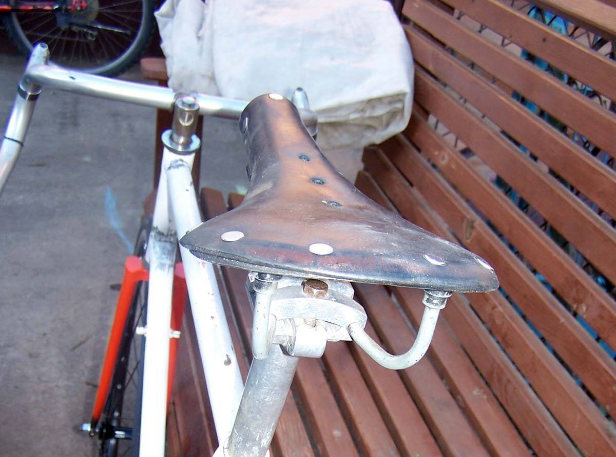

Ну-с продолжим. Руль баран стандартный туристовский. Куплен у уважаемого GladArt.Изначально шириной 38 мм был раздвинут до 44. По прикидкам должен быть удобным.
Система, брал как спецзаказ, но больше похоже на самоделку. Была страшненькая вся в коцках, оьлагородил, осталась полировка. Со слов продавца под джисовский вал и теперь уже под импортные педали. Мне нравится, только звезда сюда не вписывается бум менять на подобие СА.
Седло, покупал вместе с системой. С виду нормальное стартоновское, не продавленое. Цена копейки. Когда пришло, понял... Покрышка гамак-гамаком, продавливается на ура. Желатин помог, но решил немного изменить форму, стало прочнее.
Вместо заклепок использовал фурнитуру от брючных ремней 2-2,5 грн за штучку.
Вынос и глагол пока в варианте шоб булы. Хотя не исключаю вариант покраски порошком и присутствия их на окончательном варианте. Рамка седла тоже под покраску порошком.

Кто-то с обрезанием седла явно перестарался, рельсы ну уж слишком отошли от кожи, эстетику нарушают. Эх, фикс из такой рамки. Да, кажется, что вилка староватая, и раму ставит в слопинговую позицию, или это неудачный ракурс фотки?

Седло резал я, как получалось, там еще небольшие надрывы были. Расчитываю, сто после покраски в черный рельцы не будут так выделяться.
В этом есть и хороший момент, зажим крутить удобно :D

А мне нравится, когда сидуха такая "летящая". Конечно, переживаю - надолго ли её хватит. То, что там были надрывы, не характеризует её с лучшей стороны :cool: Увы, желатин - не панацея, когда "поздно пить боржоми"..
