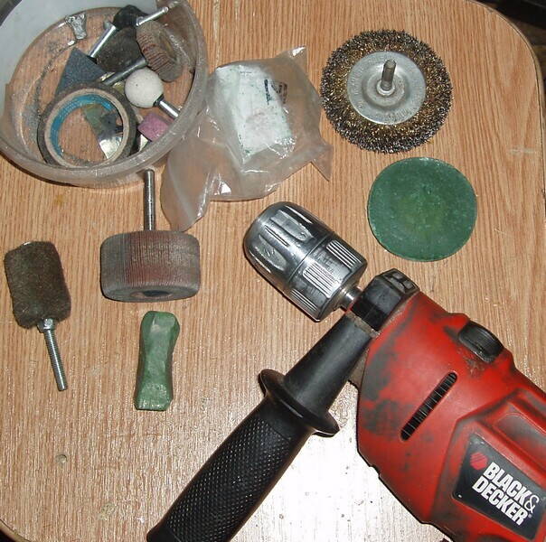

Не на что тут ссылаться :) Я на всех вельчиках все алюминиевые детали полирую, для этого нужен фетровый или войлочный круг с липучкой и паста ГОИ. Только круг ставить на дрель, или болгарка должна быть с регулятором оборотов, иниче отлипает и может 3,14здонуть сильно :)

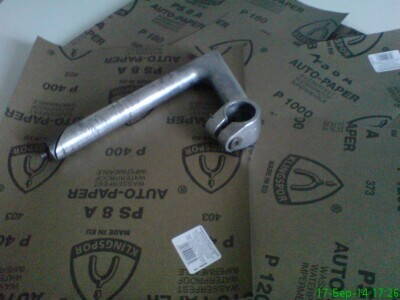

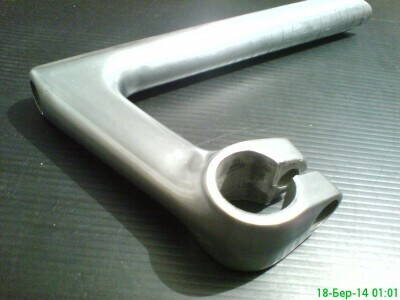

Ще Вам, для роздумів, про поліровку алюмінія (з власного досвіду):
використовувався шліфпапір 180-240-400-600-1000-1200-2000-паста Гоі (деякі з цифр, можна пропустити)
 Заголовок сообщения: Re: ХВЗ Спутник
СообщениеДобавлено: 19.04.2014 15:56
Якщо великих царапин немає можна починати з 400, 1200 замінити на 1500. В природі також є 3000 :wink:

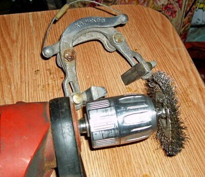

По поводу красоты тормозов. Мне не очень понравилось состояние поверхности Ваших на фото - предполагал, что поверхностный слой металла превратился в окислы - он мог просто облезть, и всё.
Сегодня мне пришли визуально в таком же состоянии. Попробовал отчистить жезезной щёткой на дрели - :good: . Только ж нежно! Поверхность после этого почти готова к полировке. Ну, можно наждачкой повыводить ещё. Сами надписи часто нечетко выбиты даже новые - как повезёт. Обратите внимание, что рычаги взаимозаменяемы, и на заднем "мордой к стенке" тоже выбит логотип. Выбирете рычаг покрасивее, и вперёд ставьте его.
