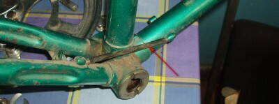

Родные тросики передач и тормозов и их рубашки часто заменяют новыми, современными. Основная причина - советские рубашки сильно пружинят, механизмы работают не так чётко. Кроме того, в современных хороших боуденах внутри есть фторопластовая (тефлоновая) трубочка, по которой трос хорошо скользит (что не отменяет необходимости его немного смазать). Однако можно оставить и старые, вполне надёжные детали - если на тросике нет оборваных жил. При коллекционной реставрации просто придётся оставить родные, почистив их, промыв и смазав.
Короткий поперечный трос, соединяющий концы рычагов клещей ХВЗ лучше всего оставить (или достать) оригинальный, неповреждённый. Моя попытка припаять серебром наконечник к дорогому нержавеющему (вроде) тросу для этого окончилась тем, что он просто переломился при установке около места пайки. Видимо, наконечники таких тросов нужно паять только оловом. При том, что советские тросы переносят серебро (точнее, температуру, при которой с ним работают) спокойно.
Важно правильно установить уздечку, соединяющую главный и короткий поперечный трос тормоза. Об этом здесь: viewtopic.php?f=31&t=160854&p=1379087#p1379025
Для заделки тросов оловянно-свинцовым припоем можно сделать микротигель viewtopic.php?f=31&t=160854&p=1369444#p1369443
Современные тросики и рубашки-боудены бывают тормозные и для передач. Причём вторые ощутимо дороже. Для передач советского велосипеда с неиндексным переключением это лишняя трата денег - разницы не почувствуете, поэтому все рубашки покупаю тормозные. Недорогие тросики передач с базара от тормозных отличаются только формой паяного наконечника, по цене и фактуре они аналогичны тормозным. Такие и использую.
Бонки для тросиков рам ХВЗ имеют небольшой внутренний диаметр, расчитаный только на металлическую "пружину" рубашки, без пластикового покрытия. Ведь на голые стальные советские боудены просто надевалась для защиты ПХВ-трубка. Современные же имеют цельное пластиковое покрытие. Для стыковки их с бонками ХВЗ приходится срезать пластик с рубашки на первых примерно 4 мм длины. Если этого не сделать, механизм будет работать некорректно!
Ну и никто не отменял требования о плавности прокладывания тросовых линий, достаточной для этого длине рубашек, в том числе и при поворотах руля.
Комментарий к файлу: Нехорошо.
P1010299.JPG [ 111.06 КБ | Просмотров: 27923 ]
Последний раз редактировалось kisa 09.11.2014 22:06, всего редактировалось 3 раз(а).

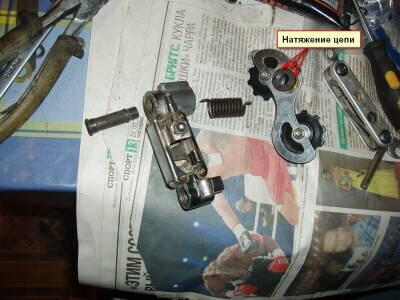

О переключателях подробно http://krokovod.org/forum/viewtopic.php?id=202
P1010329.JPG [ 208.77 КБ | Просмотров: 27923 ]
P1010330.JPG [ 236.45 КБ | Просмотров: 27923 ]
P1010373.JPG [ 290.21 КБ | Просмотров: 27923 ]

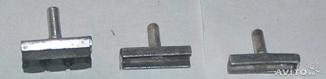

Родные советские колодки для эксплуатации заменяются на современные (при реставрации придётся гуглить восстановление свойств резины - например, сварить резинки в соде). Следует обращать внимание на крепления - на ХВЗ колодки были с резьбовым и безрезьбовым штоком:
Резьбовой
IMG_3773.jpg [ 24.3 КБ | Просмотров: 26575 ]
Безрезьбовой
338566792.jpg [ 12.8 КБ | Просмотров: 27890 ]
Резьбовые можно заменить современными шоссейными или ашановыми горными. Плюс горных в том, что их положение (параллельность ободу) регулируется, таким образом избегаем кривой их работы, не прибегая к рихтовке рычагов тормоза.
Безрезьбовые могут иметь слишком тонкий стержень, который невозможно будет зажать. Придётся что-то химичить - например, подкладывать дополнительные шайбы диаметром 12 мм на штатные колечки-зажимы колодок.

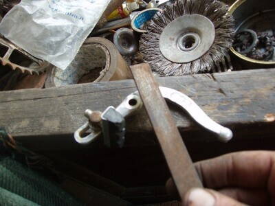

При установке колодок может выясниться, что рычаги искривлены. Они вполне допускают аккуратную рихтовку - для этого нужно в овальную щёль рычага вставить что-то вроде отвёртки, и действовать ей, как рычагом, добиваясь параллельности колодки ободу.

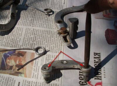

Смотрим детали. К раме или вилке крепится коромысло - поперечная деталь, на которой находятся оси рычагов. Осматриваем его на предмет трещин (их почти не бывает). Смотрим на оси рычагов на предмет износа. Можно надеть нв ось "свой" рычаг и оценить люфт. Люфт можно минимизировать, попробовав разные комбинации коромысел и рычагов - если есть запас. Если всё в порядке - коромысло идёт в работу. Оси рычагов развальцованы в корпусе - развальцовка могла ослабнуть. Это легко исправляется кернером:
P1010283.JPG [ 170.58 КБ | Просмотров: 27890 ]
ВАЖНО! Передние части осей при развальцовке НЕЛЬЗЯ упирать в металлические предметы. Иначе конец оси неизбежно расклепается, и на него невозможно будет натянуть рычаг! А если рычаг получится пропихать через расклёпаный конец, на раброчей части он будет болтаться. Я упираю оськи в дубовую паркетину.
Осматриваем рычаги. Трещины маловероятны - сплав довольно пластичен. Зато возможны искривления, которые, впрочем, легко рихтуются. Окончательная рихтовка производится позже - при регулировке колодок, как описано выше.
Надеваем рычаг на коромысло, смотрим люфт. Он должен бытьедва заметным, а лучше, если рычаг свободно проворачивается на оси без люфта. Лечить можно (помимо замены) одним из классическиз слесарных способов: от недолговечного кернения краёв отверстия, до "перевтуливания" рычага с последующейразвёрткой отверстия в точный размер.
Здесь отмечу, что рычаги постперестроечных тормозов для евроудешевления могут оказаться без впрессованых бронзовых втулок (на фото ниже втулка видна) - отверстия просверлены тупо в алюминиевом теле рычага. естественно, такие рычаги не столь долговечны, но если люфт небольшой - почему бы не использовать такие.
Рычаг на оси коромысла крепится болтом М6 с шайбой. Болт этот ДОЛЖЕН быть вкручен и затянут как положено, до упора. Но иногда толщина рычага в этом месте больше длины оси. Это приводит к тому, что рычаг тяжело проворачивается, причём вместе с болтом. Такого быть не должно! Нужно спиливать материал рычага напильником, периодически надевая его на ось и закручивая болт - до тех пор, пока всё не придёт в норму. Перед этим вычищая из отвесртия стружку.

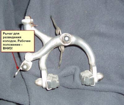

На самых последних советских спортивных велосипедах ХВЗ устанавливали тормоза с боковой тягой - по образцу спецзаказа. На Туристе - пошире и без рычага для разведения тормозных колодок (тем не менее натыкался, как этот убогий туристовский тормоз иные барыги выдавали за СЗ и лупили фиксерские цены :D ).
На Старт-Шоссе 90-х гг (под деколями "Спорт") - почти копия спецзаказовского. С малым ричем, короткими рычагами и рычажком для разведения колодок при демонтаже колеса. Пользуясь случаем, напомню, что этот рычажок в рабочем положении направлен вниз, а для демонтажа колеса (чтоб шина прошла) он отводится вверх.
P1010384.JPG [ 189.44 КБ | Просмотров: 27890 ]
Тут вообще не знаю, о чём говорить - две детали... Есть нарекания на плохую работу тормозов такого типа - не в том смысле, что плохо тормозят, а в том, что левая и правая стороны неравномерно отпускаются. Колока при этом цеплянет обод. Лечится проверкой одинаковости плеч единственной пружины, надёжной и правильной установкой и фиксацией тормоза в раме или вилке. viewtopic.php?f=31&t=248059&start=45#p1457581

Маленькое замечание по тормозам. На фото клещей колодки установлены неправильно. Упор (закрытая часть обоймы) должна ставиться ПО ходу вращения колеса. Это принципиально, иначе возможно при резком торможении, особенно под горочку остаться без резинок и, как следствие, тормозов. Вылетают они достаточно резво. И заодно этот нюанс нужно прописать в тексте.
СообщениеДобавлено: 15.11.2014 16:32
Сообщения: 5
Город: Волгоград
Возраст: 68
Зарегистрирован:07.10.2014
Ну, это если считать их передними.
СообщениеДобавлено: 15.11.2014 20:31
Сообщения: 3
Город: Ленинград
Возраст: 56
Зарегистрирован:20.06.2013
Возможно, но правку в текст внести желательно. Я видел пару клоунов, улетевших по этой причине.
СообщениеДобавлено: 16.11.2014 02:03
olegus78rus
Ага, спасибо, действительно.
Было дело на форуме - коллеге, не очень-то и новичку, подсказали по фотке собираемого вела :yes: , а то так бы и поехал.
Добавил.
