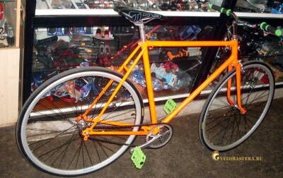

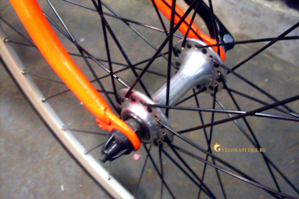

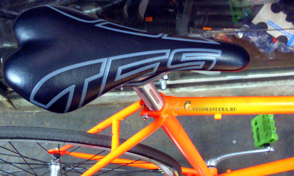

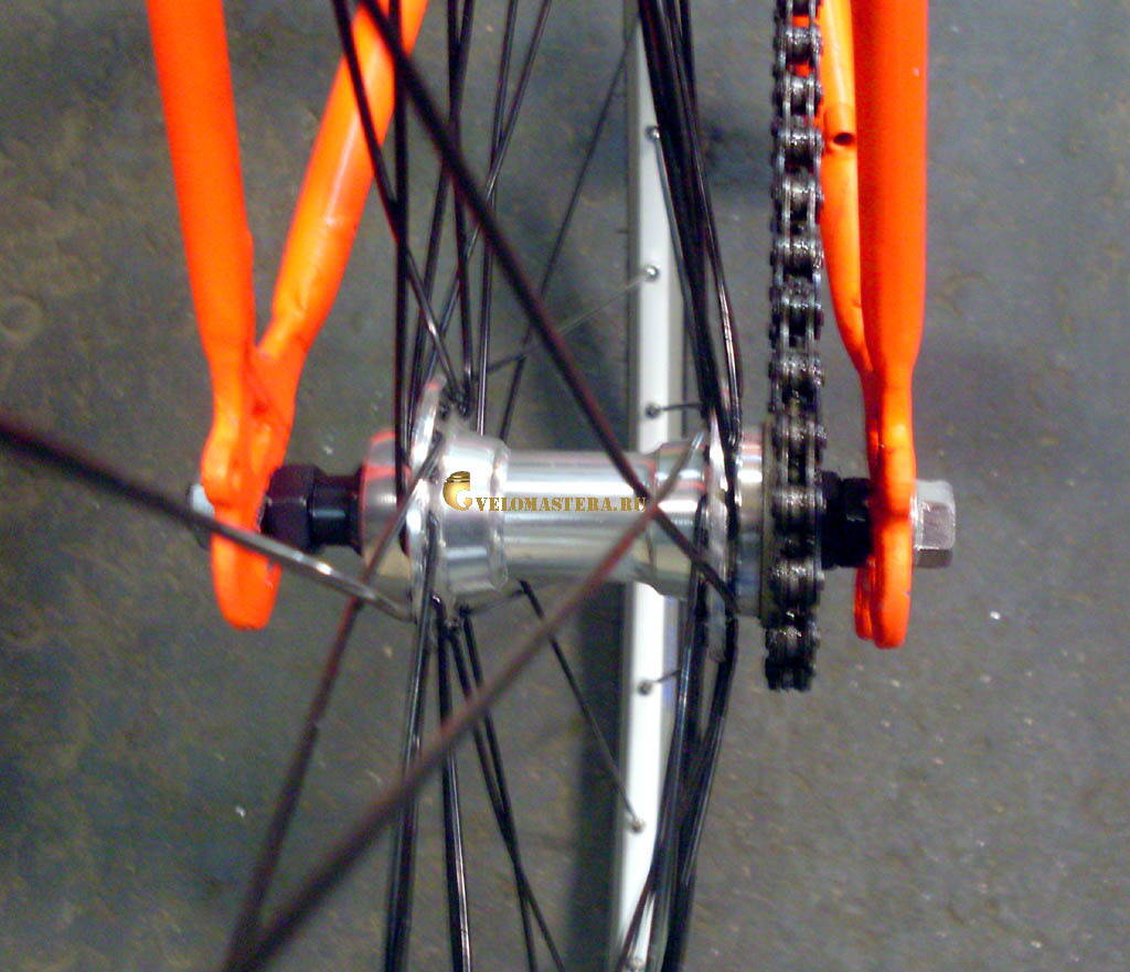

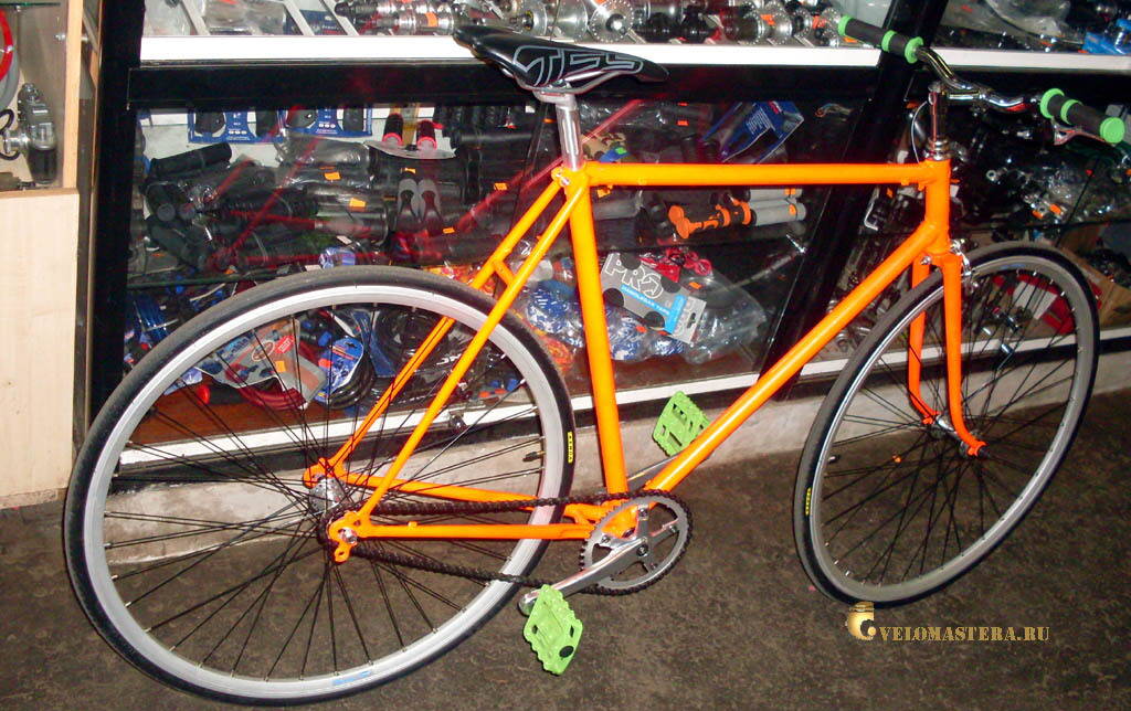

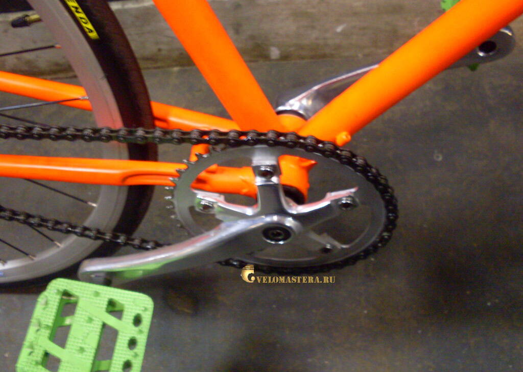

Наконец то покрасил раму...
Комментарий к файлу: хвз фикс
01.JPG [ 128.42 КБ | Просмотров: 2682 ]
СообщениеДобавлено: 03.11.2009 15:48
Сообщения: 17296
Изображения: 4
Зарегистрирован:30.09.2003
а все фотки?

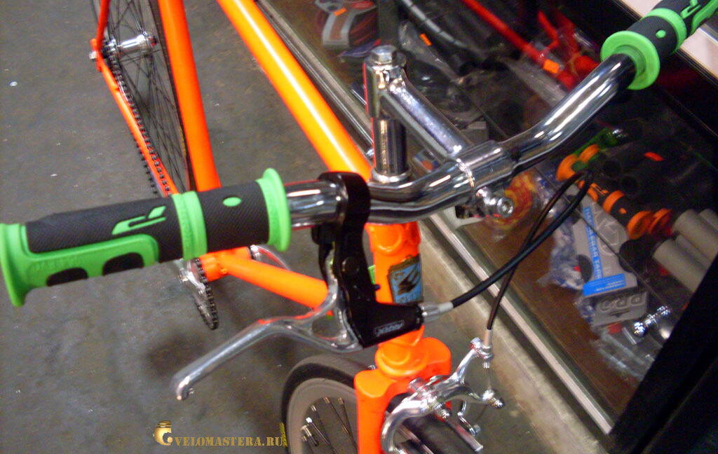

Грипсы буэээ. Цвет прикольный, но очень неудобные

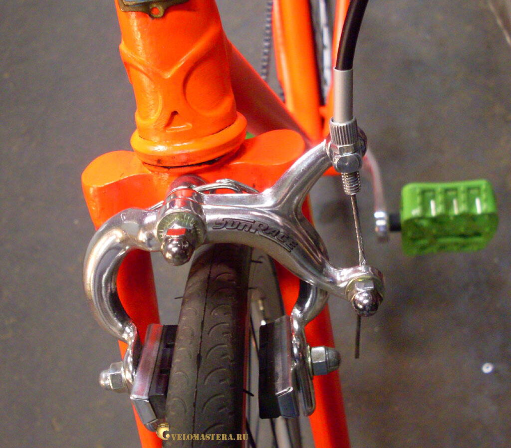

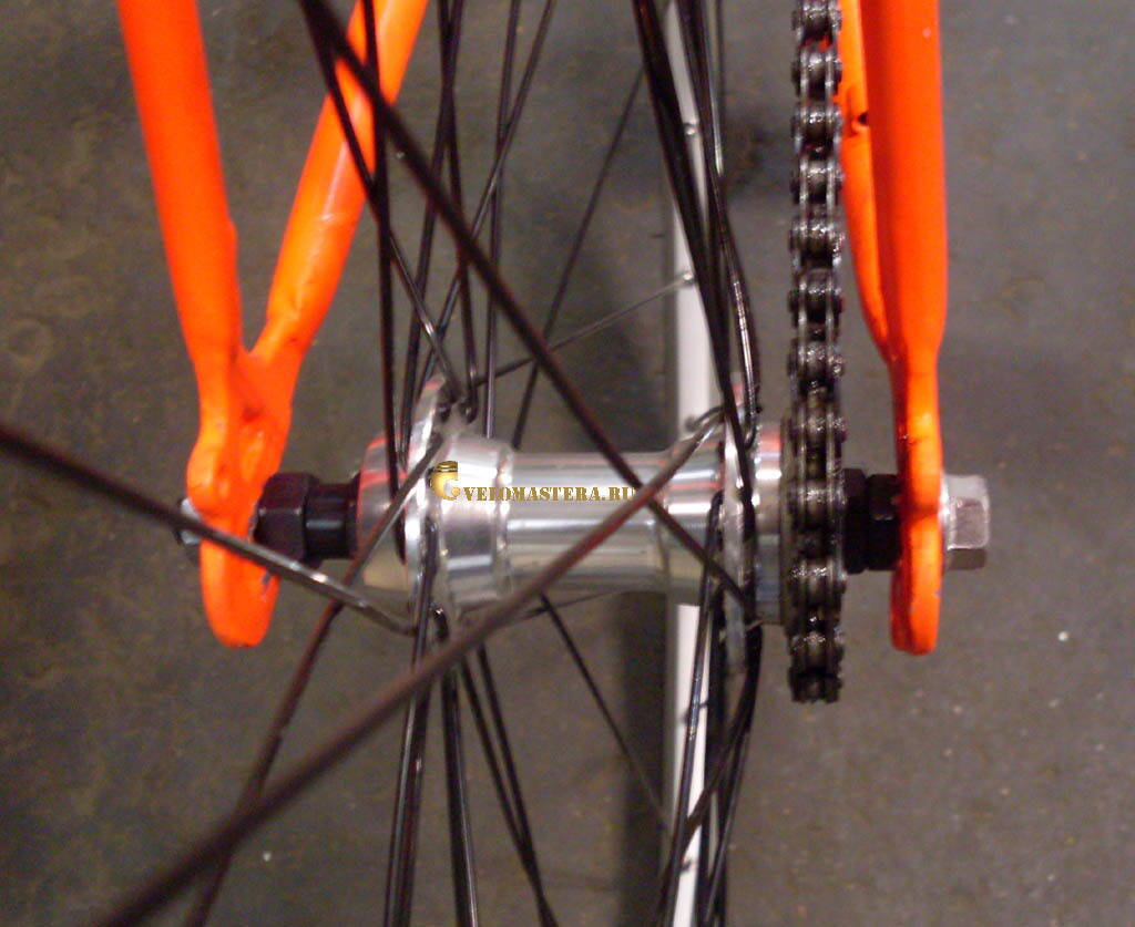

На ходу уже опробован?У меня вопрос:торм. ручка для ви-брейков,или с какая другая?Как работает с шоссейными клещами?Задняя ось на гайках-для предотвращения ползания в дропаутах?Ответы нужны для комплектации и сборки своего вела(не фикса).

при такой расцветке педалей почему-то представил велосипедиста в кислотно-зеленых галошах :-)
нет другое "передаточное число" некоторые ручки для ви дают возможность пересверлить крепление и будет в пределах нормы
да т.к. эксцентрики чаще всего не выдерживают

ВладМур
Бывают универсальные ручки с возможностью задания рычага под Vi или кантики.

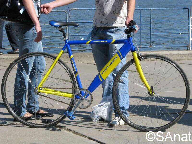

Фикс на алюминиевый раме Старт Шоссе. Велосипед собран месяца два назад и владелиц им очень доволен. Катается даже в ноябре (он в Москве теплый +2 - +6).
img_2860.jpg [ 170.41 КБ | Просмотров: 2699 ]
СообщениеДобавлено: 30.11.2009 12:35
Сообщения: 5912
Зарегистрирован:08.07.2007
Как регулируете натяжение цепи?

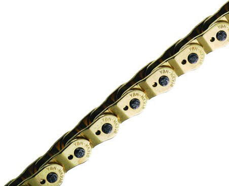

Цепь - YBN MK-918
Особенность этой цепи, в том, что все её звенья – одинаковые (так называемые «халфлинки»). Нет ни внешних звеньев, ни внутренних. Если длину обычной цепи можно регулировать, только убрав или добавив внутренне и внешнее звено, то тут можно регулировать точнее.. просто убрав или добавив «халфлинк». Главное свойство этой цепи, то, что она лучше противостоит повреждениям - благодаря своей конструкции (каждое звено защищает идущее следом…). Цвет на выбор - золотистый, серебристый, черный, синий, розовый, зеленый, белый. Усилие разрыва 1300 кг. Цепь халфлинк YBN под стандартные звезды. Эффективная конструкция цепи позволяет - укорачивать или добавлять по одному звену. Подобрали – встала как надо с небольшим натягом.
Комментарий к файлу: Цепь - YBN MK-918
_ybn-mk918-gold.jpg [ 20.74 КБ | Просмотров: 2976 ]

То есть, регулировка дискретная, грубая... В общем, можно сказать, что..., впрочем, это и так ясно. ;-)
Интересно, а грязной московской осенью, видимо, износ цепи довольно высок. Владелец (или владелица, из сообщения не понял) может сообщить какую-то информацию по скорости износа (удлинения) цепи?

Цвет кошерный, а вот раму не готичную взяли. Только под мотор с аккумуляторами...
Велосупер фиксить надо было. На трековой раме все намного феншуйней смотрится
