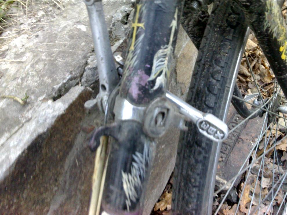

есть ешо 1 базар на примете, сегодня невышло туда сездить а так то сежжу.
П.С.: покатался сегодня по крутым подемам на 48х20 чесно говоря больше шол, потом идея пришла как можно сделать так чтоб ехать, смотреть фото =\

Я нашел на систему первую звезду на 40 зубов. Стало заметно удобнее для тяжелых условий за счет улучшения "тяговитости". Переключатель с-050 эту пару обслуживает хорошо.
Выменял железку на бутылку пепси. :-)
