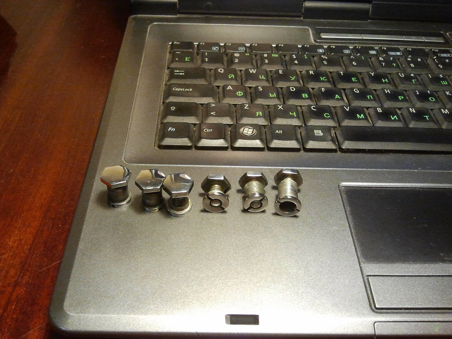

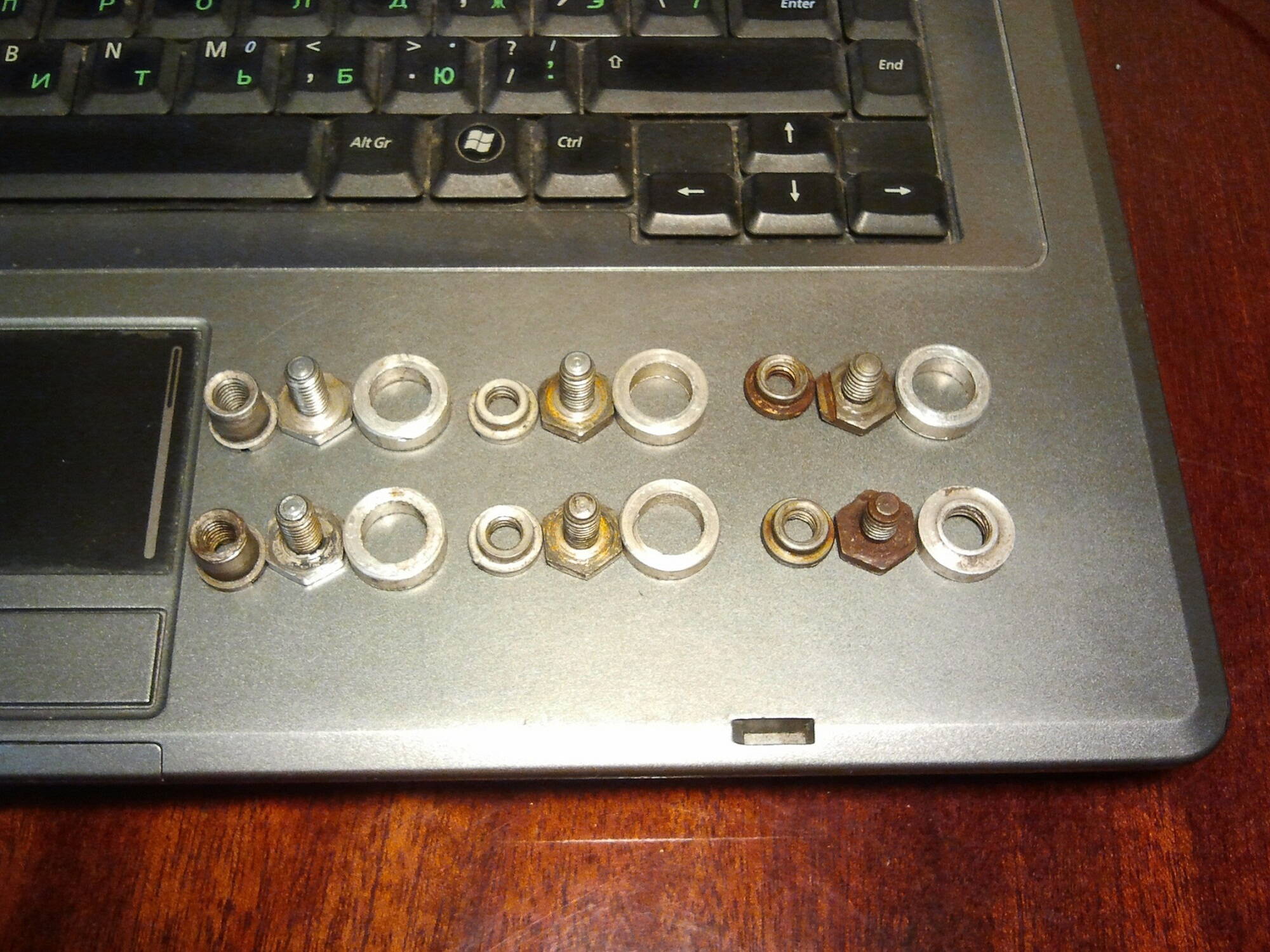

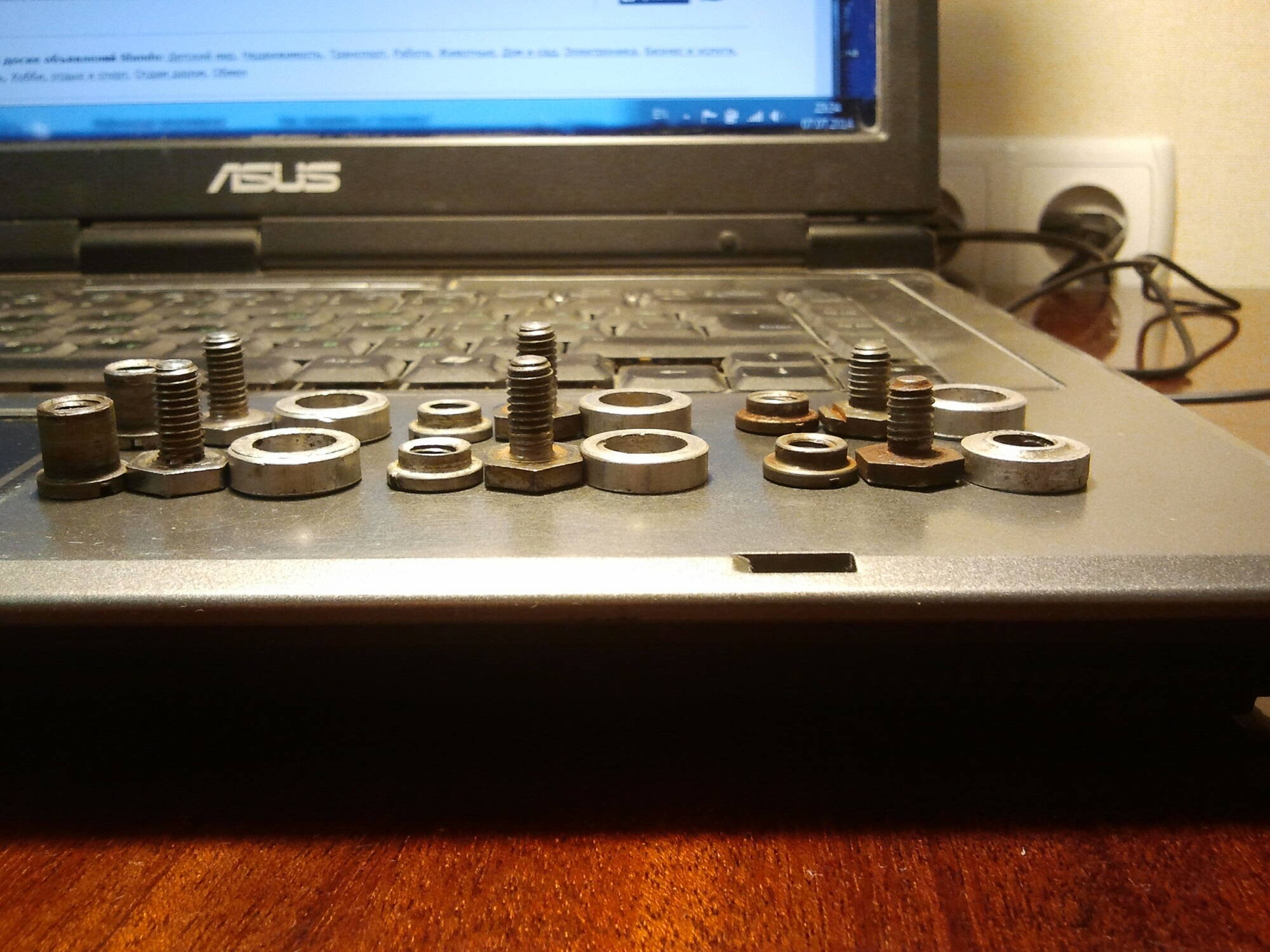

На фотках комплект крепления звезды на 51 зуб и щитка к трехлапке (по крайней мере в таком виде их удалось достать). Хочу добавить маленькую ведущую звезду на 40 зубов. Звезду уже купил, а установить не получается. У кого можно купить такой набор? Или может какие варианты другие существуют?

Ну как поиски? Что-то есть интересное?..
Кстати, у кого может завалялась приспособа для крепления троса передней перекидки? Которая в районе кареточного узла ставится..
А вопрос по крепежу для системы можно снимать, хотя и собрана с миру по нитке...
