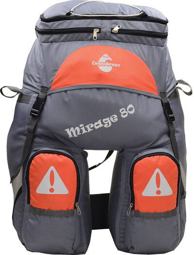

С багажом думаются какие-то боковые сумки то ли по бокам от переднего колеса, то ли от заднего, то ли обоих, а всё лёгкое - на горбу.
Не. на горбу максимум гидратор. для всего остального "штаны" Мираж-80

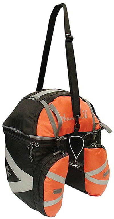

ну или лайт эдишин - фантом 36
3copy.jpg [ 119.42 КБ | Просмотров: 2414 ]
которые в наличии, обкатаны и устраивают

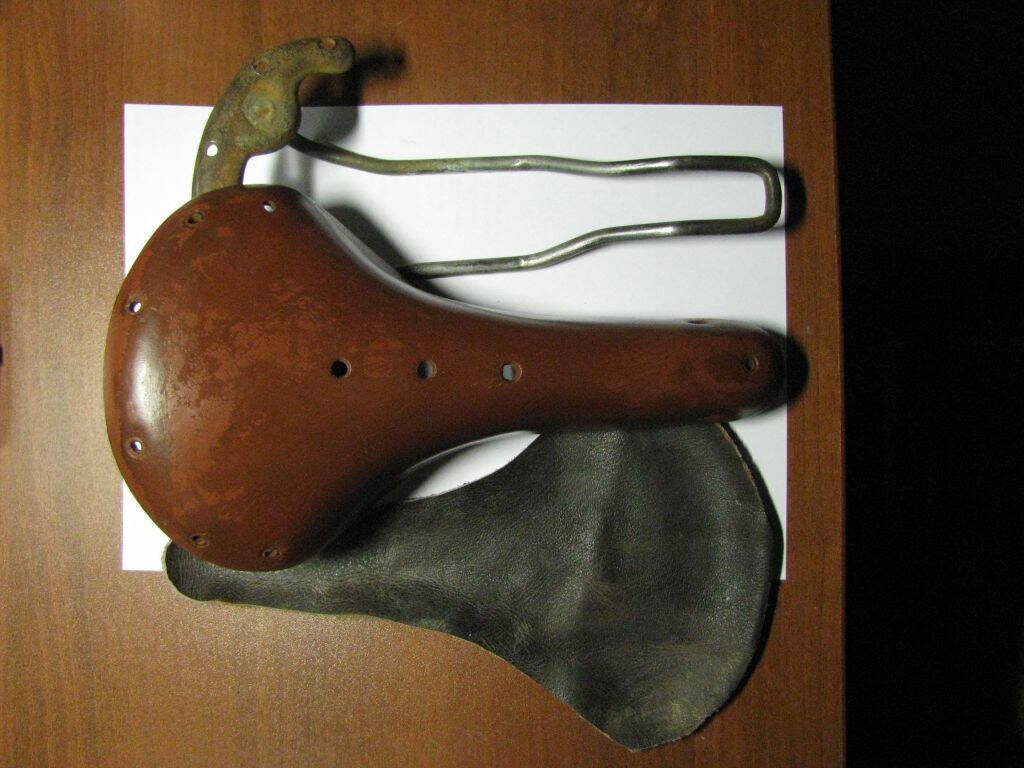

Итак, домашние заготовки...
IMG_5497.jpg [ 110.42 КБ | Просмотров: 2364 ]
