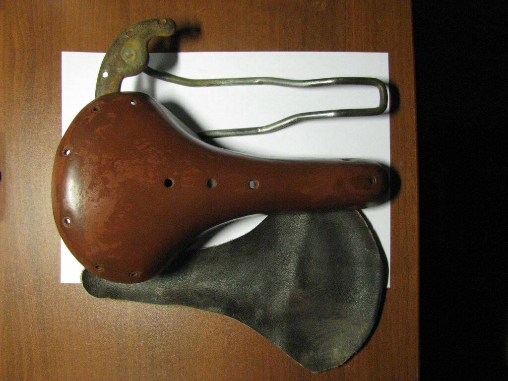

Итак, домашние заготовки...
IMG_5497.jpg [ 110.42 КБ | Просмотров: 2352 ]
