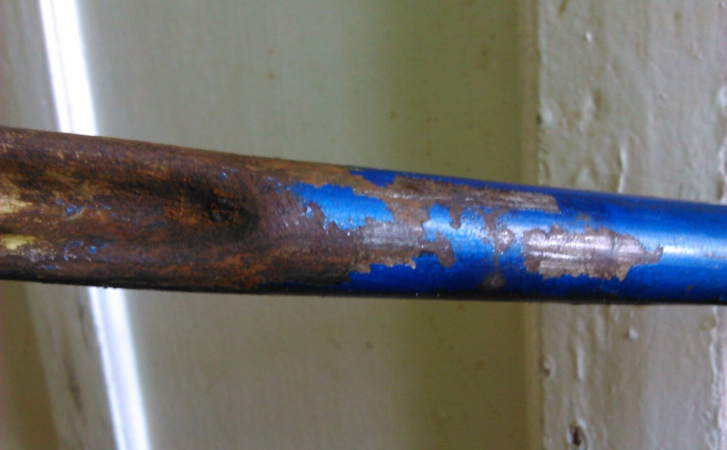

Деталь снимается и окунается в кислоту (ортофосфорную, уксусную или лимонную) на пару суток (можно больше или меньше в зависимости от состояния деталей и кислоты
а как правильно готовиться раствор лимонной кислоты например если взять пакетик в магазине то сколько воды должно быть? про ортофосфорную вообще не слышал, а уксусная в доме вообще не водиться )))
Влад К писал(а):
Павел Созинов писал(а):
rinart, НЕ ПЕРЕКРАШИВАЙТЕ! :cry:
Присоединяюсь к мнению Паши и других соратников.
И вообще, мой Вам совет: прежде чем что-то заменять, "усовершенствовать", мазать краской - ДЕСЯТЬ РАЗ ПОДУМАЙТЕ, чтобы потом со временем не стало обидно за заган... (испорченную) в порыве "творческого энтузиазма" вещь!!!
Все Советы принимаются с Уважением к Вашему Опыту... Сам вижу что не стоит этого делать, но моя слабость к тому чтобы все работало как Швейцарские часы и было Красиво не даст мне наверно покоя)))) Буду подбирать краску наверно и подкрашу ржавые места.... Но пока ничего решать до конца сезона не буду!!!!!!!!!!!

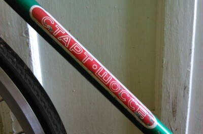

Ребята, а почему на этой раме олимпийские кольца? Я думал, что это разновидность олимпийского стартона, оказывается нет?
 Заголовок сообщения: Re: Какая модель СШ ХВЗ???
СообщениеДобавлено: 22.07.2014 23:16
nicolay
Это обычный СШ с символикой олимпиады, и добавочной стоимостью на тот момент.
Паша, тут с кислотой есть моменты, дозировка такая приблизительно, на три литра воды пакетик лимонной кислоты (продается везде, искать не надо) кладете на ночь или чуть больше, ели двое суток то лишнего выест, потом стираете тряпкой ржавчину с хрома и тщательно полоскаете в чистой воде, а лучше в легком растворе соды, потом в чистой воде, сушите, и протираете деталь ВД 40 ну или маслом, немного подождали вытираете на сухо, можно ставить :smile:

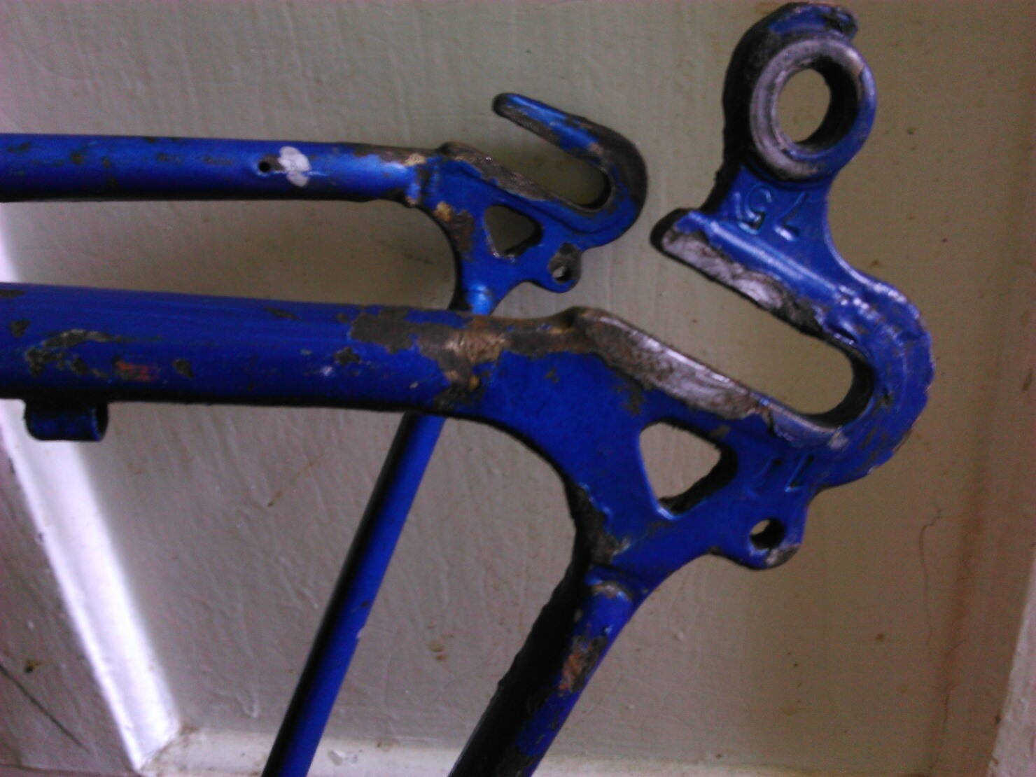

По раме сегодня говорил с соседом (который красит авто) вообщем к единому мнению так и не пришли - он предлагает заклеить наклейки эмблемы и дунуть весь в такой же цвет, отклеть наклейки и сверху лаком - мое мнение подкрасить места поеденные ржавчиной... У меня есть возможность найти аэрограф и им осторожненько подкрасить - задуть проблемные участки...
Но пока это все в планах)))))
СообщениеДобавлено: 23.07.2014 17:53
Если и правда решили красить, то тут послушайте соседа.
ХВЗ красили сначала чем то вроде серебрянки, потом цветным лаком. Это делало рамы красивыми и "объемными". Даже если сейчас попадете в цвет идеально, блеск будет немного другим. А потом начнутся проблемы, родной лак будет выгорать (это для него естественный процес) а ремонтная краска нет. Через пол года у вас будет леопард.
Спасибо за совет! Буду до осени точно думать как правильно сделать)))))

Не творите ашан! Кетайские говнооси и прочие детали постарайтесь забыть. Ещё и с размером конусов хз, а под шарики они точно не советского диаметра. Родные оси хромолевые, а те из чего? Можно из кетая эксцентрики добыть, в конце концов, но на барахолках приглядываться. Смешно думать, что железяка стоимостью на базаре пару десятков долларов добротней честных советских неубитых, или крутится лчше нормально доведенных.
Не надо ничего менять, тем более окраску. тут коллеги плачут, перекрашивая рамы с половиной ржавчины... Но там другого выхода нет.
А вообще очень нравится - катайтесь себе...

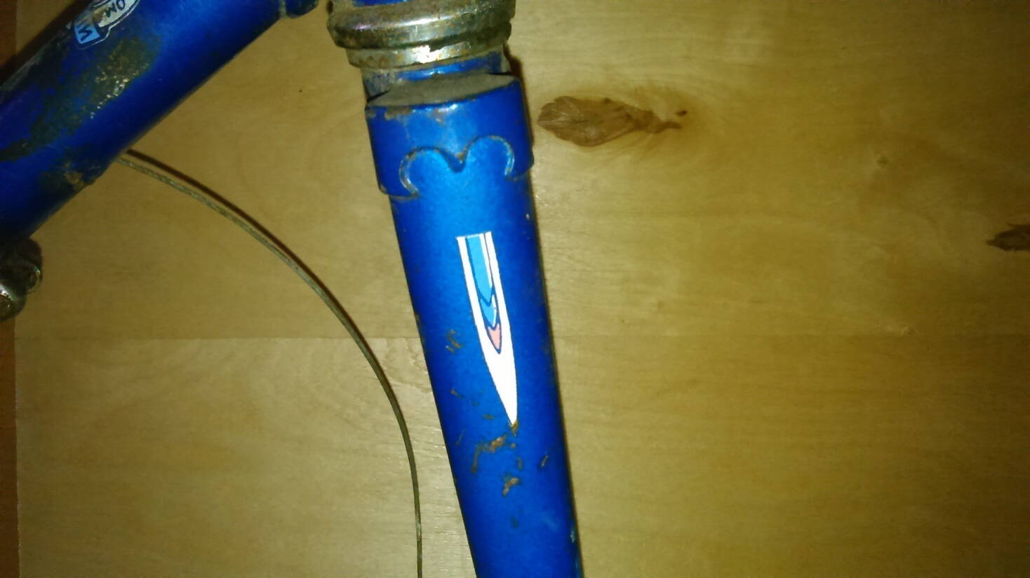

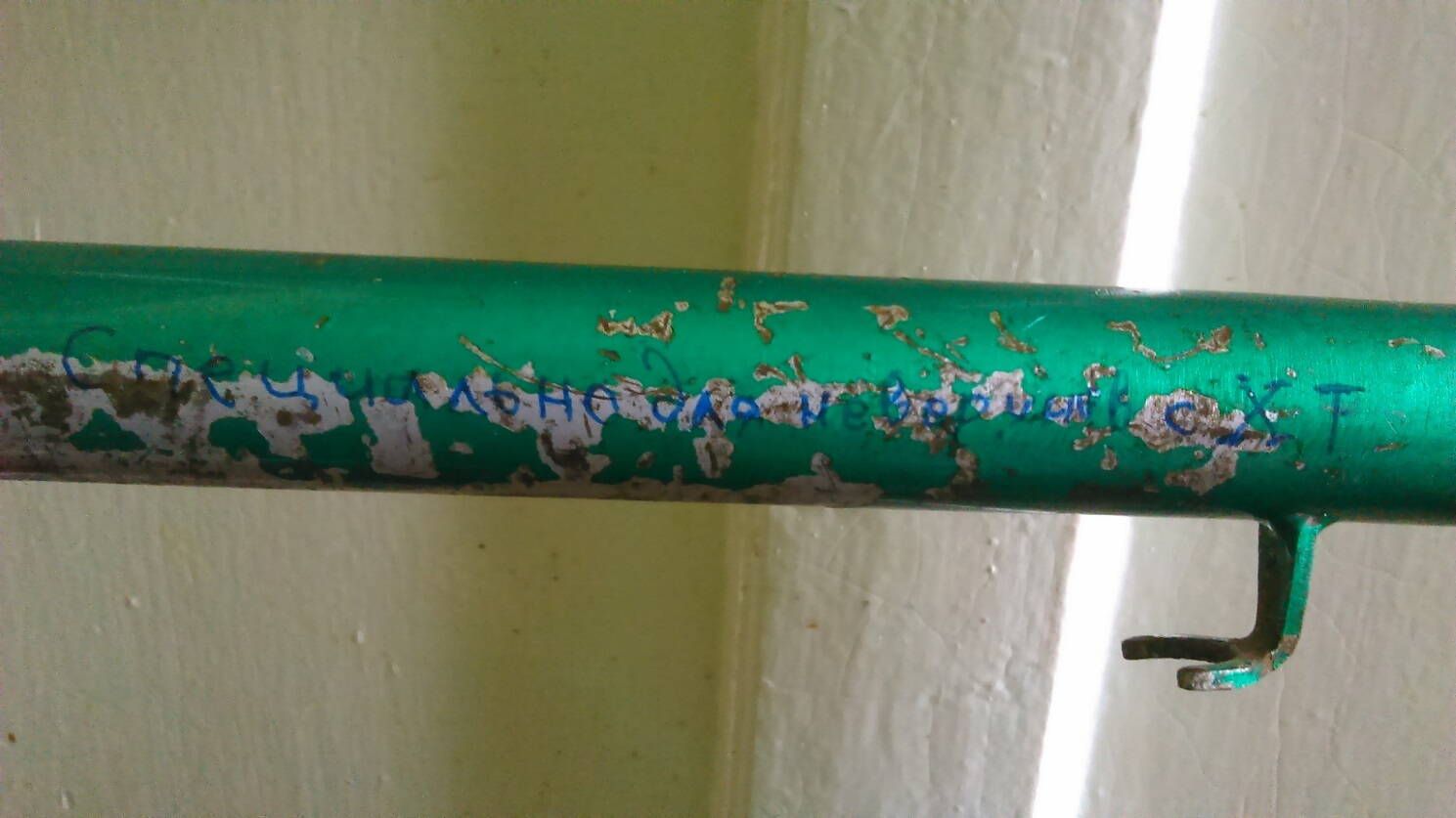

Не всё и не всегда.
У меня на С-Ш "олимпийском" (1985 г.) под краской что-то есть, больше, даже, похоже на оцинковку.
На С-Ш В-555 (1975 г.) под краской только ржавчина.
На "Спутнике" 67 года тоже ничего под краской нет, даже грунта.

kisa
для неверунов 1.jpg [ 226.65 КБ | Просмотров: 1195 ]
для неверунов 2.jpg [ 241.31 КБ | Просмотров: 1195 ]
для неверунов 3.jpg [ 253.53 КБ | Просмотров: 1195 ]
для неверунов 4.jpg [ 247.65 КБ | Просмотров: 1195 ]
для неверунов 5.jpg [ 189.66 КБ | Просмотров: 1195 ]
