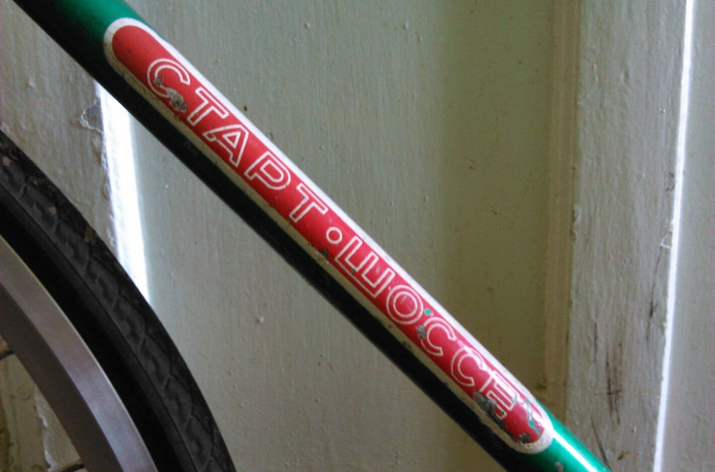

Все буду учитывать при капремонте осенью))) сейчас думаю все таки решить вопрос по осям. Хотя высверлил наверно по паре соток на сторону в осях думаю пока выдержат, но на выходных сделаю вояж по рынкам, веломагазинам и мастерским... Плохо что рядом в районе нет приличных магазинов.... все на другой стороне Урала(((
По раме сегодня говорил с соседом (который красит авто) вообщем к единому мнению так и не пришли - он предлагает заклеить наклейки эмблемы и дунуть весь в такой же цвет, отклеть наклейки и сверху лаком - мое мнение подкрасить места поеденные ржавчиной... У меня есть возможность найти аэрограф и им осторожненько подкрасить - задуть проблемные участки...
Но пока это все в планах)))))

Если и правда решили красить, то тут послушайте соседа.
ХВЗ красили сначала чем то вроде серебрянки, потом цветным лаком. Это делало рамы красивыми и "объемными". Даже если сейчас попадете в цвет идеально, блеск будет немного другим. А потом начнутся проблемы, родной лак будет выгорать (это для него естественный процес) а ремонтная краска нет. Через пол года у вас будет леопард.

Не творите ашан! Кетайские говнооси и прочие детали постарайтесь забыть. Ещё и с размером конусов хз, а под шарики они точно не советского диаметра. Родные оси хромолевые, а те из чего? Можно из кетая эксцентрики добыть, в конце концов, но на барахолках приглядываться. Смешно думать, что железяка стоимостью на базаре пару десятков долларов добротней честных советских неубитых, или крутится лчше нормально доведенных.
Не надо ничего менять, тем более окраску. тут коллеги плачут, перекрашивая рамы с половиной ржавчины... Но там другого выхода нет.
