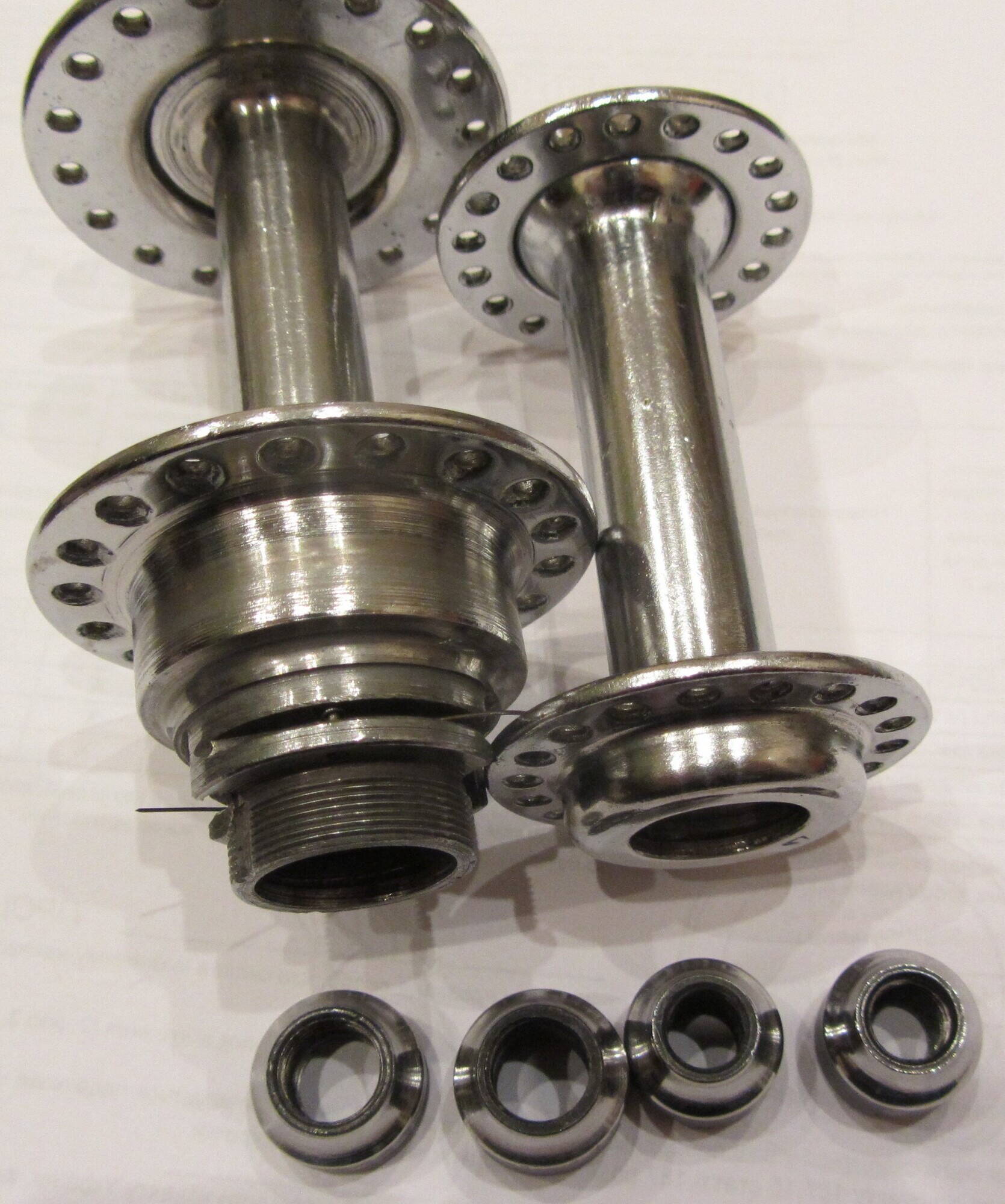

Дорожку в корпусе я б не шлифовал без вращения в станке.
Если получу доступ к станку, то чем и как шлифовать чашки? Наждачкой на маленькой насадке?
А вообще, насколько критичны дефекты на фото? Если не править, то, насколько я понимаю, это приведет к быстрому износу подшипника. Ямки будут увеличиваться и на конусах и в чашках. Заодно и шарики новые побьются. Правильно думаю?

Я такие штуки (когда доступ к большому станку есть - чтоб за фланцы зажать) шлифую подручной фигнёй в виде крючка с узкой полоской наждачки. Колхозно и неуклюже, но действенно. Ну и полирую так же.
Как Вам сказать критично-некритично.. Чем меньше этой фигни, тем лучше - понятно. Но и с такими Фефектами ездят. Непонятки с глубиной тех дефектов и термообработкой.. Хз, я б немного шлифанул, после чего договорился бы с совестью :D . А вот на конусе верхний по фотке дефект совсем не нравится, и непонятно, удастся ли его вывести. Пока нет другого конуска - можно ямами вверх конуса скориетировать при установке колеса - как временная мера.

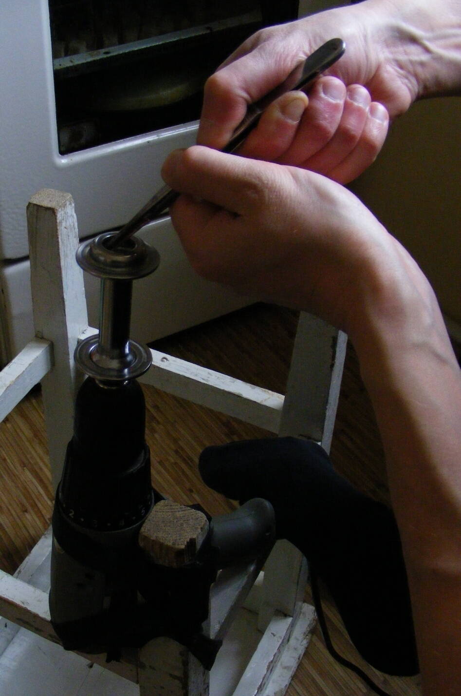

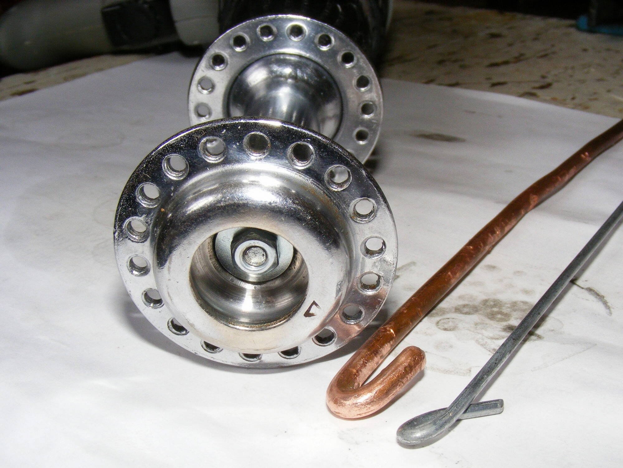

Станок не предвидится. Пришлось выкручиваться подручными инструментами. Вот так закрепил втулку в дрели:
втулка в дрели.jpg [ 934.87 КБ | Просмотров: 2743 ]
Шпилька М3, шайба, низкая гайка. Затягивать неудобно, маленькие плоскогубцы еле влезли. Заготовил крючки для полоски наждачки.
Старой камерой притянул дрель к ножке перевернутой табуретки. Иногда крючки сменял пинцетом:

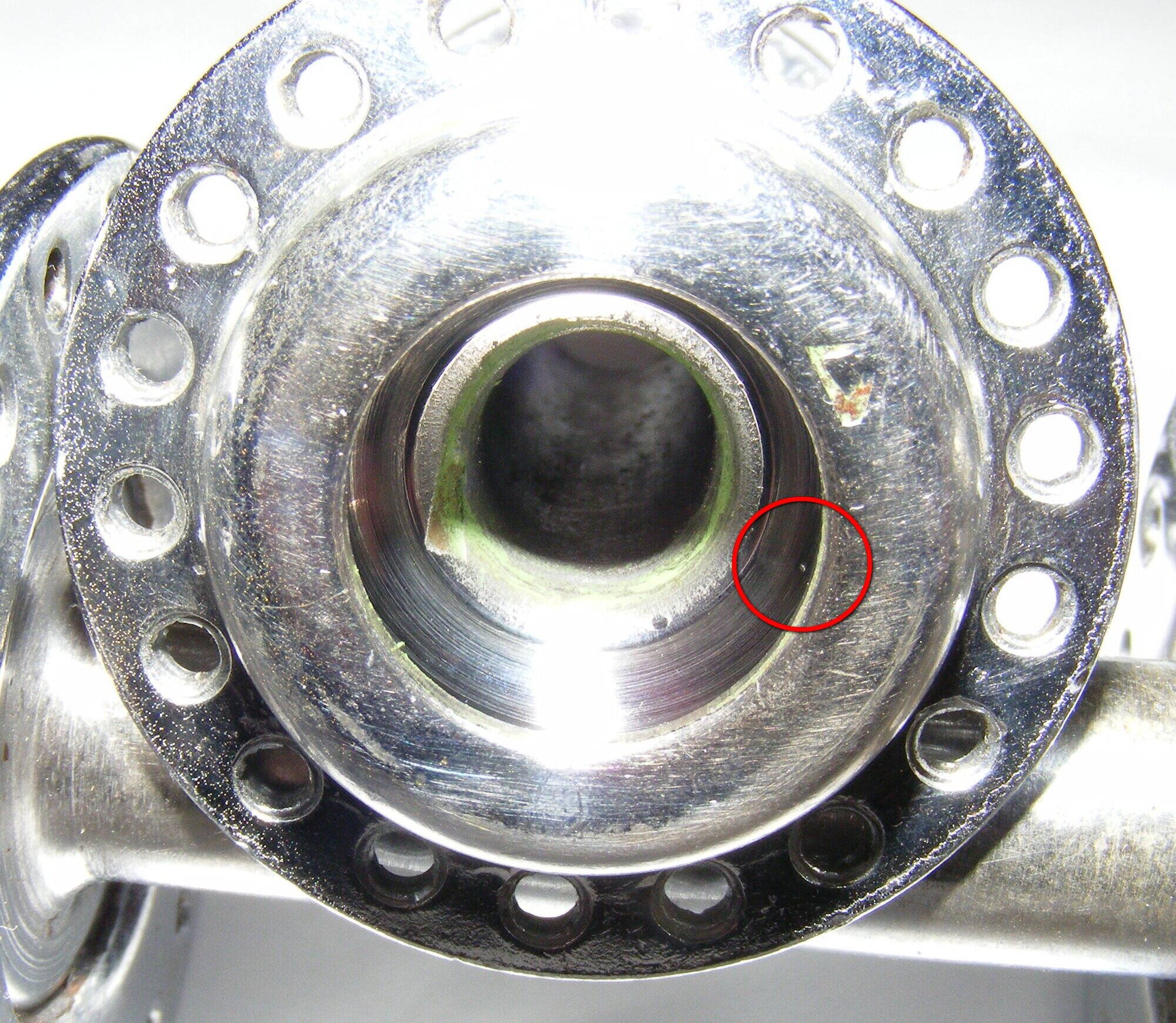

В результате, из трех дефектов остался только один:
дефект передняя после шлифовки.jpg [ 960.14 КБ | Просмотров: 2743 ]
Не рискнул дальше шлифовать. Зелень на фото - паста ГОИ.
А дефект на конусе задней оси так и не убрал. Начал шлифовать, но понял, что слишком много придется снимать. Заменил другим конусом.

Отлично. Той единственной ямкой, думаю, можно пренебречь.
