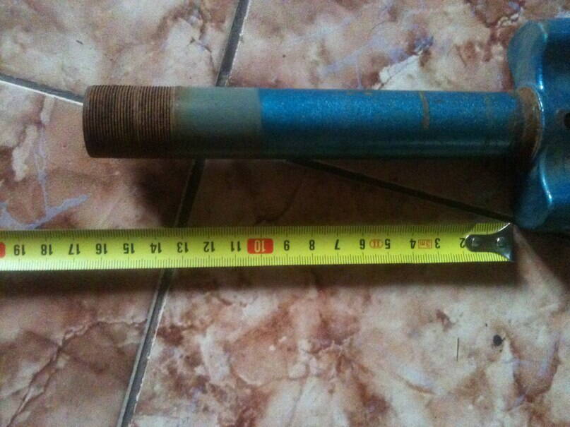

Вот есть такой вариант. Подойдет?
eNCMaS2rFQo.jpg [ 104.38 КБ | Просмотров: 1284 ]
 Заголовок сообщения: Re: шатается рулевая
СообщениеДобавлено: 26.07.2014 18:12
Сообщения: 1126
Город: Питер
Возраст: 70
Зарегистрирован:21.04.2011
Судя по ходу "пьесы" - лерки нужной у тебя НЕТ... :cry:
Теоретически - может и пойдет, но с НОВОЙ гайкой... Только сначала ХИМИЧЕСКИМ путем убери ржавчину с резьбы! :wink:
Погоняй НОВУЮ гайку С МАСЛОМ по всей резьбе туда-сюда НЕСКОЛЬКО раз (чтобы крутилась ЛЕГКО), а потом уж собирай...

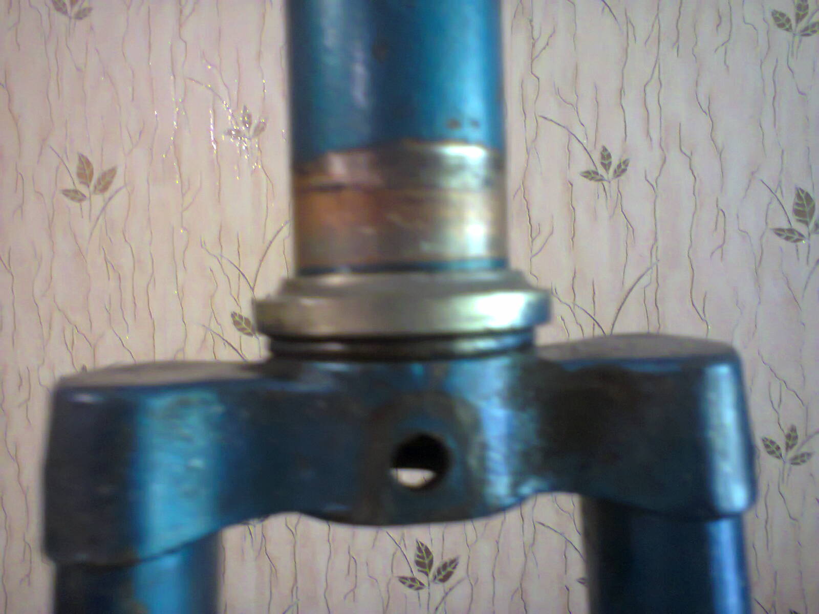

Подскажите как снять нижнее кольцо
Фото0003.jpg [ 141.41 КБ | Просмотров: 1255 ]
СообщениеДобавлено: 01.08.2014 12:36
Сообщения: 1126
Город: Питер
Возраст: 70
"С помощью веревочной петли и палки отвертки и молотка..." (с) И какой-то МАТЕРИ... - забыл добавить :wink:
Отвертку ПЛОСКОСТЬЮ к конусу СНИЗУ (на фото), и легкими ударами молотка, передвигая отвертку на диаметрально ПРОТИВОПОЛОЖНЫЕ стороны,
и одновременно типа "по-кругу" - потихоньку сбиваешь...
Вилку переверни перьями вверх (удобнее),
Чтобы легче шло - прогрей кольцо феном (газом, паяльной лампой) градусов до 200...
Токо НЕ ОБОЖГИСЬ при этом, а то волдырями по клаве стучать... Ну, ты понял... :cry:
К стати, не забудь тоже НАГРЕТЬ конус, когда будешь напяливать его на новую вилко... :wink:
И если вилка что была ранее на фото - УБЕРИ ржавчину с места посадки конуса!
СообщениеДобавлено: 01.08.2014 13:05
:doubt: Та ну - нагрев не сильнее кипятка - оно и безопаснее для рук и деталей.
