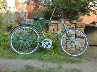

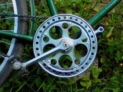

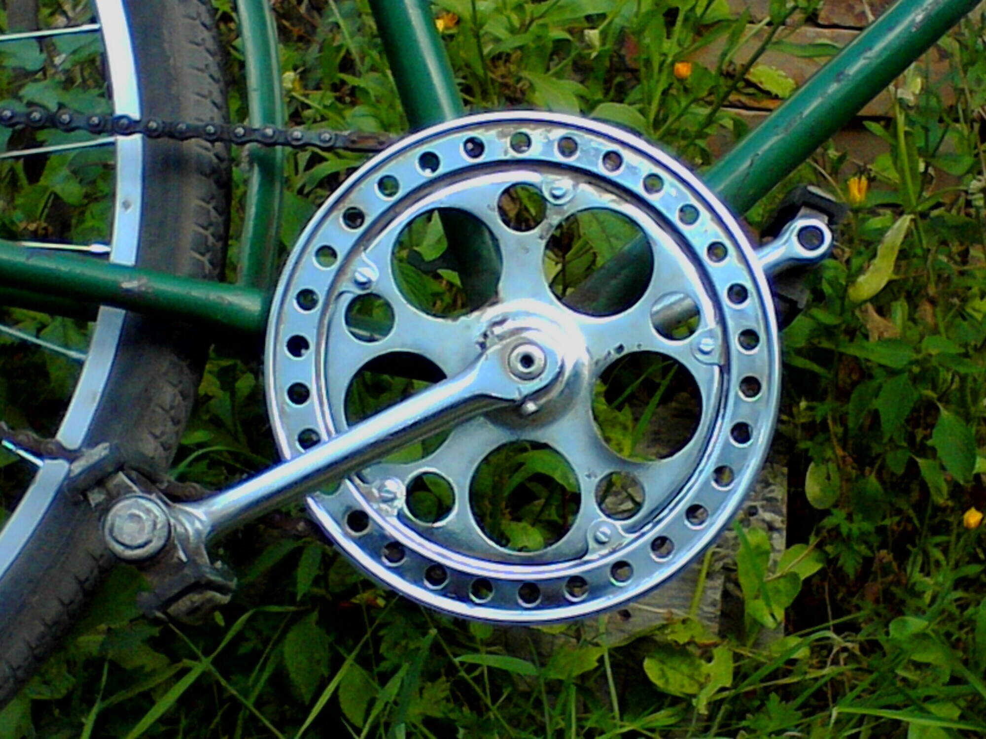

Велосипед перевезен в город,собран,заменил ведущую звезду(поставил от украины),просверлил и поставил щиток от звезды велосипеда Пвз Мустанг.

Осталось заменить седло(это не по феншую :lol: )
Поставлю динамку и фару.
