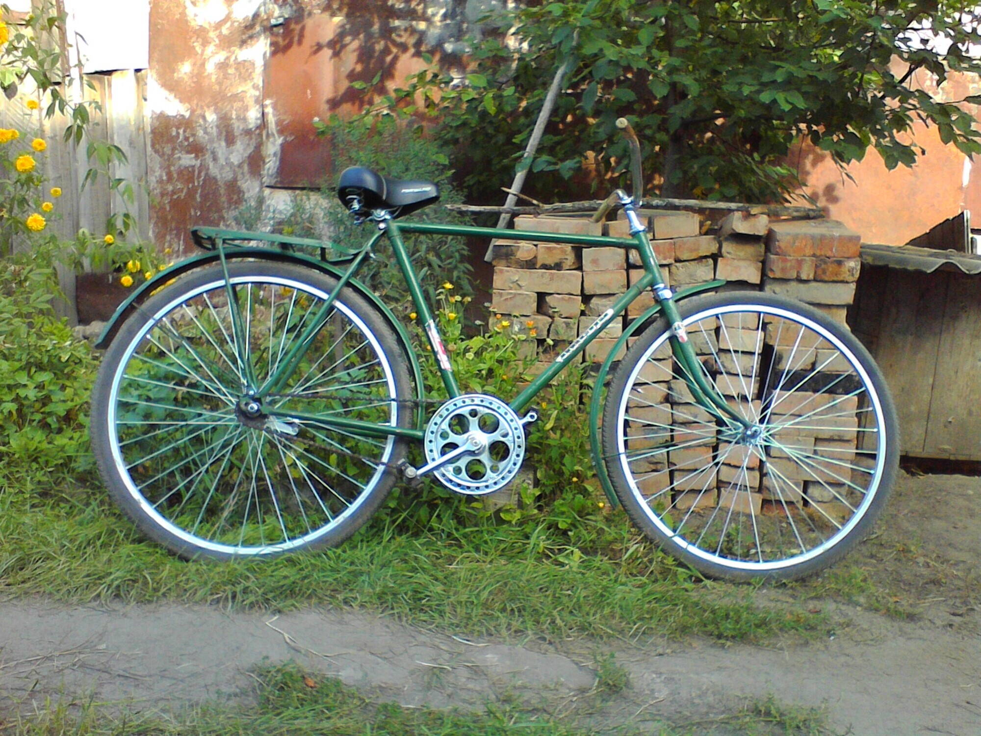

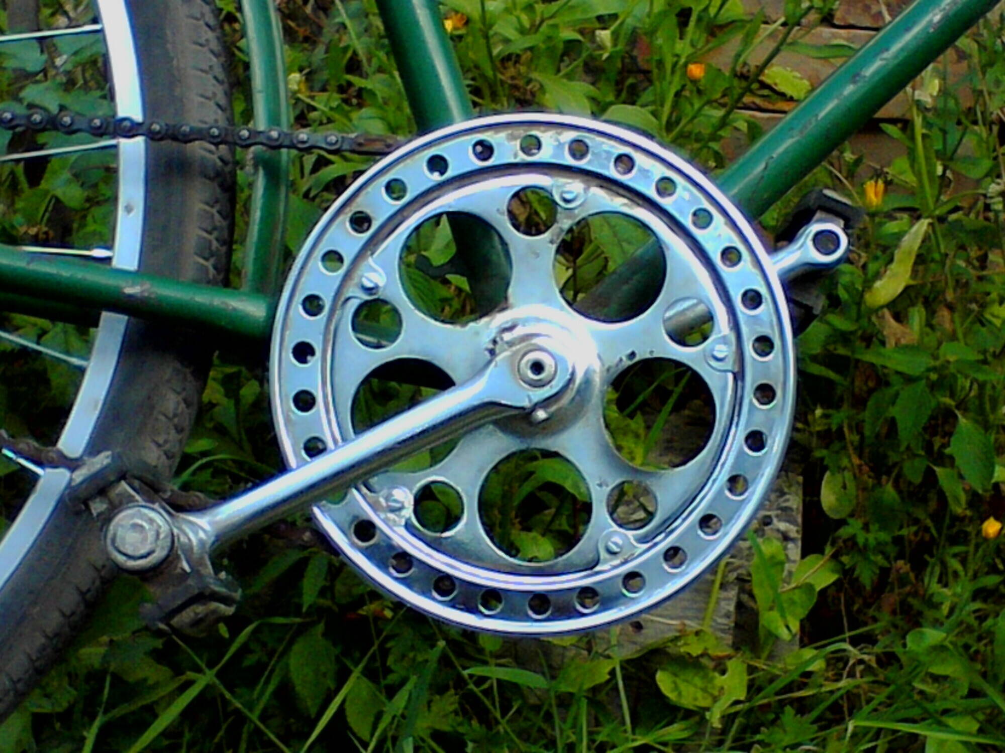

Велосипед перевезен в город,собран,заменил ведущую звезду(поставил от украины),просверлил и поставил щиток от звезды велосипеда Пвз Мустанг.
IMG_20000101_070207.jpg [ 615.48 КБ | Просмотров: 2184 ]
IMG_20000101_070257.jpg [ 877.68 КБ | Просмотров: 2184 ]

Осталось заменить седло(это не по феншую :lol: )
Поставлю динамку и фару.

Что-то тишина,народ у кого какие идеи по дизайну?Что добавить?

Добавить электрооборудование и для безопасности катафоты, зеркало, мигалку в зад.
Я напр. очень люблю всякие финтифлюшки, добавляющие комфорта и плевать, что добавляется вес: передний тормоз, подножка, дудка, держатель для бутылки, подсумок с инструментом, насос, велокомп...
Я с вами согласен,теперь продолжу список того что еще поставлю:подножку,насос(хромированные хомуты для насоса)сумку с инструментами и подумаю на тему держателя бутылки.
