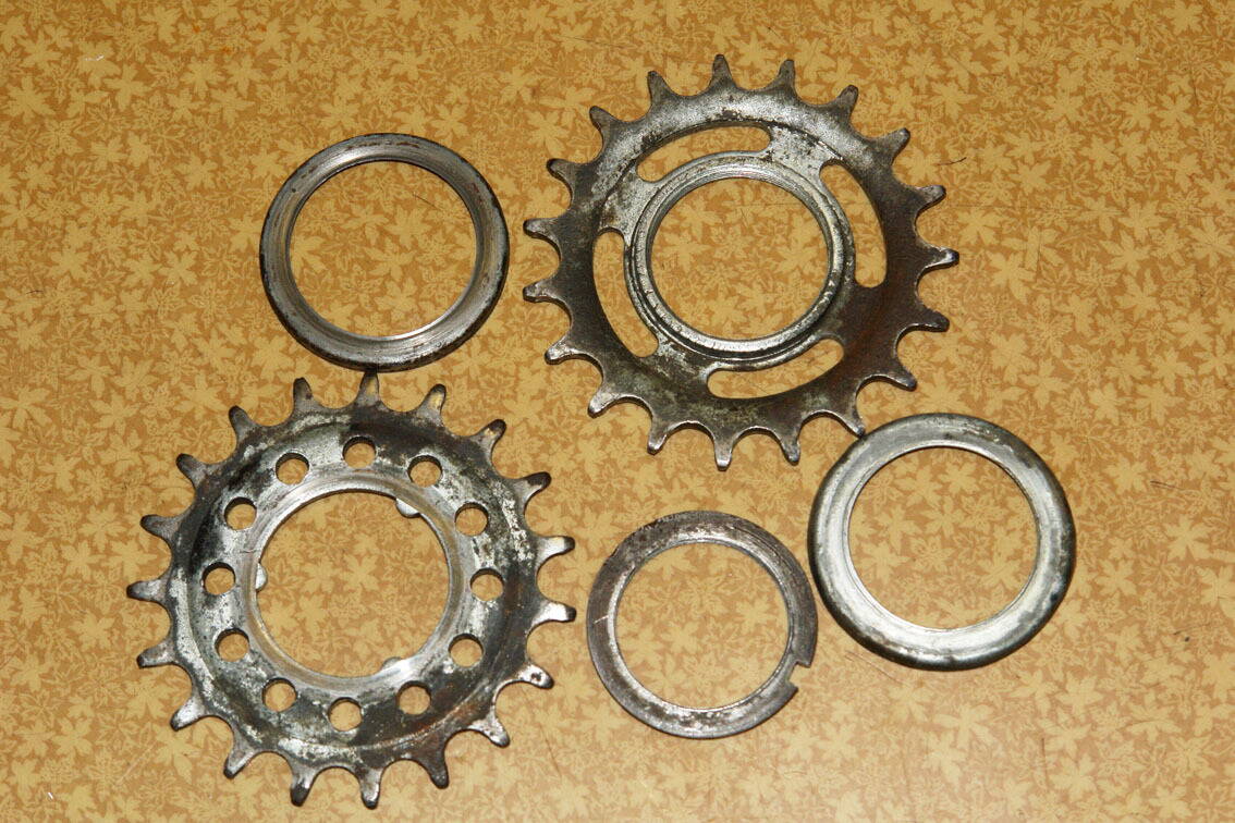

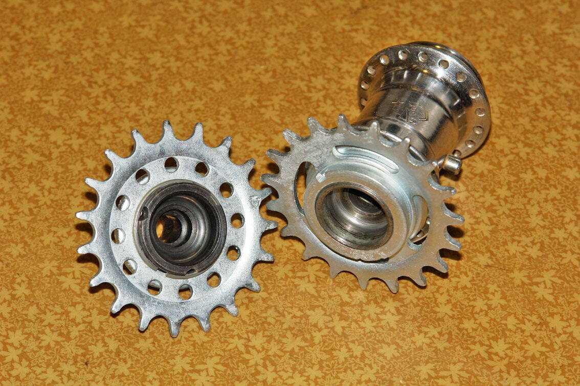

Втулка хорошая, хром почистите фольгой, внутренности отмоете. Под слоем грязи часто лежит хорошая вещь. Вот, к примеру, результат моего восстановления звёзд аналогичной втулки. Старое покрытие снял в лимонной кислоте и отдал на оцинковку.
