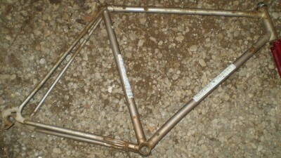

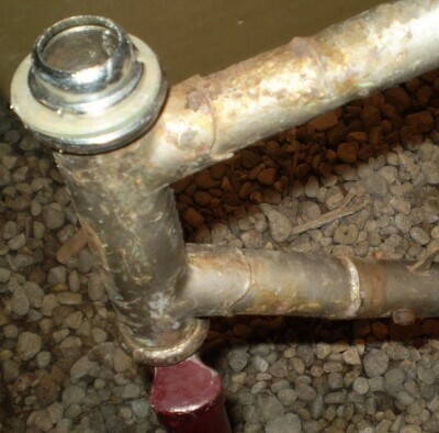

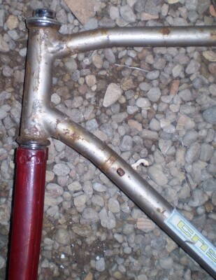

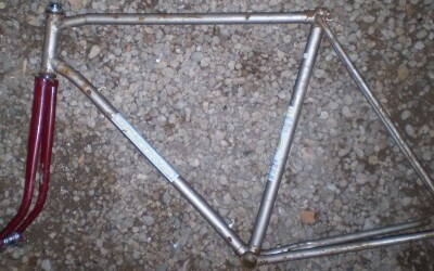

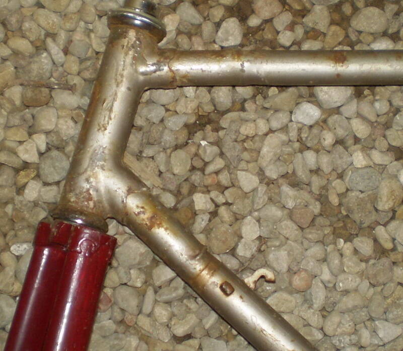

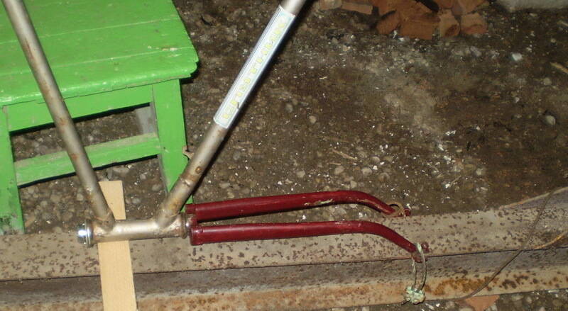

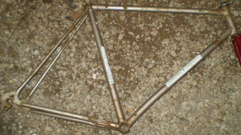

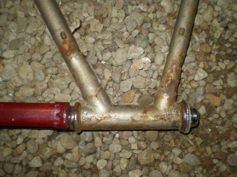

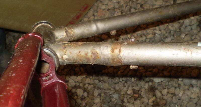

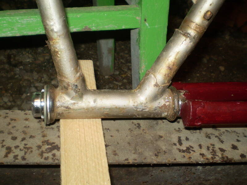

Готовлюсь поровнять раму.
Для овладения опытом использовал битую рамы со свалки.
rgnu1.JPG [ 195.95 КБ | Просмотров: 3755 ]
rgnu2.jpg [ 325.51 КБ | Просмотров: 3755 ]
Собрал такое приспособление:
prisposob.jpg [ 165.15 КБ | Просмотров: 3755 ]
Результат на фото.
res1.jpg [ 177.82 КБ | Просмотров: 3755 ]
res2.jpg [ 184.42 КБ | Просмотров: 3755 ]
res3.jpg [ 217.42 КБ | Просмотров: 3755 ]
res4.jpg [ 223.38 КБ | Просмотров: 3755 ]
res5.jpg [ 216 КБ | Просмотров: 3755 ]
res6.jpg [ 127.89 КБ | Просмотров: 3755 ]
Вроде ровно стало, но появились складки на трубах.
Как это на прочность повлияло, сказать трудно.

Во, легко же?
Да,после тяжелых случаев появляются гофры. Естественно, однажды согнутая и потом выпрямленная железяка несколько теряет прочность в этом месте. Но достаточной ли она остнется -покажет только практика.

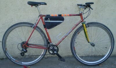

Тянуть легко. Трудно было найти что-то прочное (типа столба) за что прицепить.
По вашему совету выпрямил, сколько смог, и основную раму.
t2.jpg [ 197.73 КБ | Просмотров: 3695 ]
Не идеально, но сейчас смотрится гораздо приятнее.
t1.jpg [ 160.5 КБ | Просмотров: 3695 ]

Как влезла 38-я покрышка сзади не трётся о перья рамы сзади? Хотя 38 я с минимальными зазорами может и влезает.А вот 40-я покрышка вряд ли влезла бы.
 Заголовок сообщения: Re: Простой гибрид – «Турист»
СообщениеДобавлено: 23.05.2016 20:14
Сообщения: 832
Город: Мінск
Зарегистрирован:25.12.2009
38-я не трётся и не думает.
А вот 44 влазит. Но зазоры маловаты будут. Если вдруг восьмёрка от лопнутой спицы, то не поедешь.
Поэтому 44 токо спереди. Для управляемости по бездорожью хватает.
Пробовал 44 на стартоновской вилке. Затирает тормозами при маневрировании.

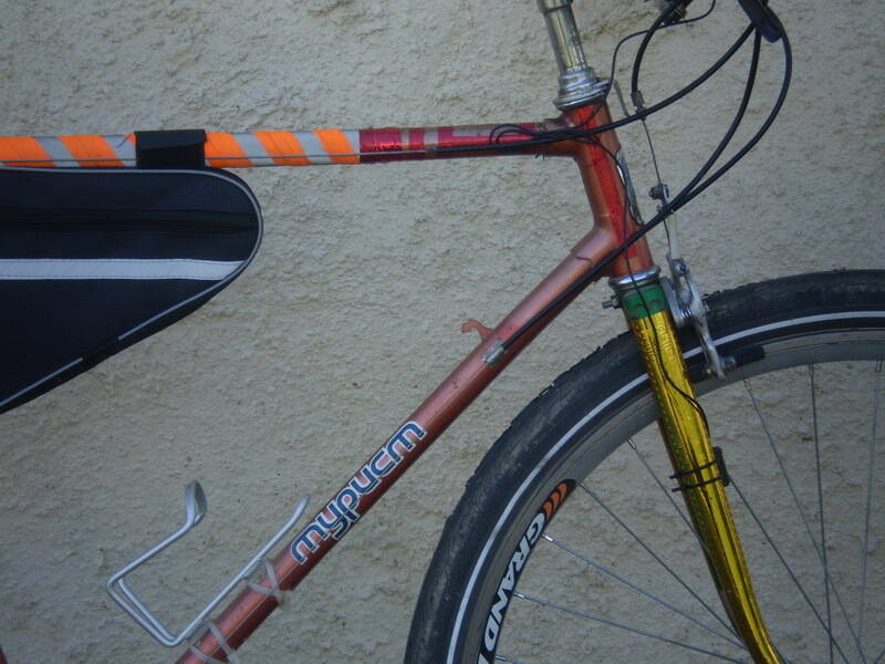

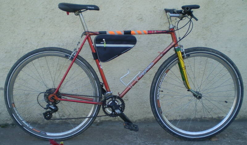

Які ширина і висота цього обода? Дорожня 622-47 налізла б, не враховуючи конструктивних особливостей рами?
Rock Machine Crossride 500
СообщениеДобавлено: 31.07.2016 22:30
Сообщения: 1801
Изображения: 88
Город: Полтава
Зарегистрирован:10.02.2015
Нормальный рабочий вел :yes: Вот только наклейки, как то нелепо выглядят. Но ничего, как говорится: "на скорость не влияет".
Душевный кастом на крутом оборудовании!
Соображения экономии тормозов...
СообщениеДобавлено: 31.07.2016 22:40
Сообщения: 832
Город: Мінск
622x19.
На туристовских (622х21) тоже такие покрышки у меня стоят на Спутнике.
Дорожная 622-47 не сможет. Но мерять надо реальную ширину на ободе.
Зад 40 мм, перед 44 мм это максимум.
Гибрид Спорт-Спутник
СообщениеДобавлено: 31.07.2016 22:49
Сообщения: 832
Город: Мінск
Rubovod.
Наклейки на ободах ? Но это от производителя.
Лента на верхней трубе ? Это типа боковых катафотов, и защита ног от холода железа осенью-зимой на коротких остановках.
А так, да. Езжу на нём достаточно много.
Азы (антимракобес)
СообщениеДобавлено: 01.08.2016 08:52
Там в этих ободах самое страшное - не наклейки :ROFL:
Воон пошёл мужик на рыбалку, лодку потянул. Одно колесо у него такое на лодке - я подарил. Как раз использует по назначению, а то на веле оно никуда.И шина 40 мм :yes: :D
