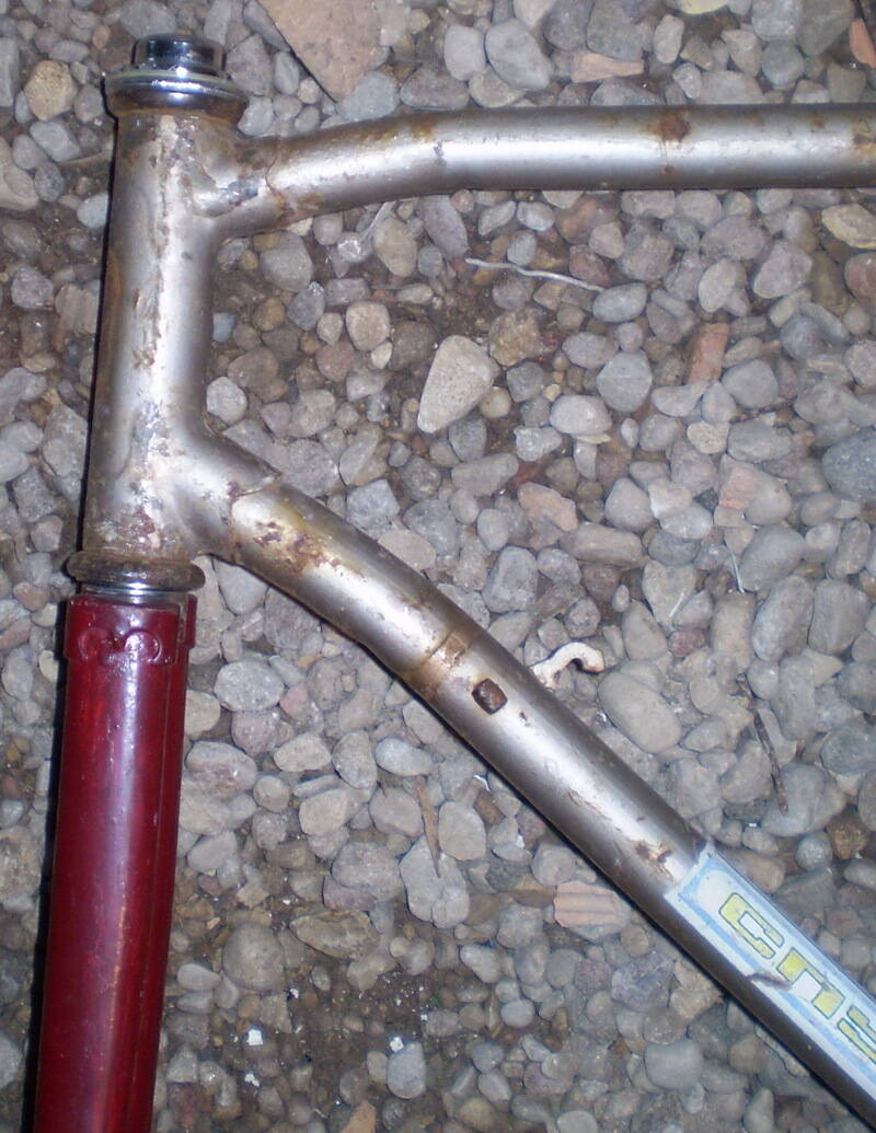

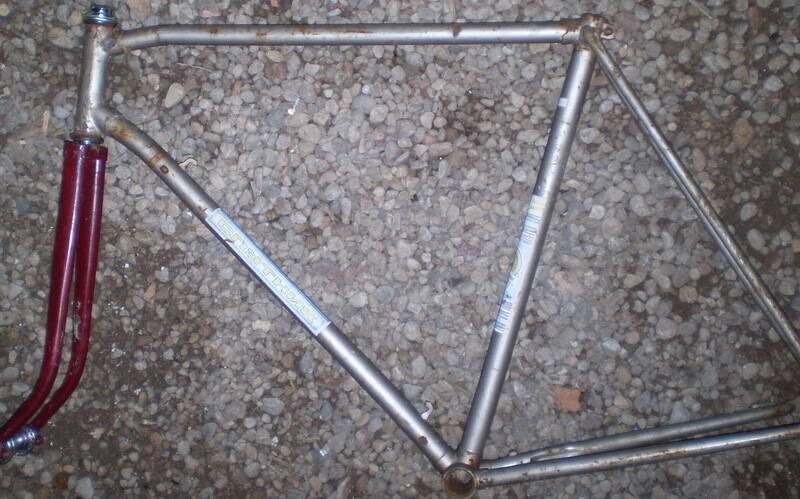

Готовлюсь поровнять раму.
Для овладения опытом использовал битую рамы со свалки.
rgnu1.JPG [ 195.95 КБ | Просмотров: 3763 ]
rgnu2.jpg [ 325.51 КБ | Просмотров: 3763 ]
Собрал такое приспособление:
prisposob.jpg [ 165.15 КБ | Просмотров: 3763 ]
Результат на фото.
res1.jpg [ 177.82 КБ | Просмотров: 3763 ]
res2.jpg [ 184.42 КБ | Просмотров: 3763 ]
res3.jpg [ 217.42 КБ | Просмотров: 3763 ]
res4.jpg [ 223.38 КБ | Просмотров: 3763 ]
res5.jpg [ 216 КБ | Просмотров: 3763 ]
res6.jpg [ 127.89 КБ | Просмотров: 3763 ]
Вроде ровно стало, но появились складки на трубах.
Как это на прочность повлияло, сказать трудно.

 Заголовок сообщения: Re: Простой гибрид – «Турист»
СообщениеДобавлено: 17.05.2016 09:54
Во, легко же?
Да,после тяжелых случаев появляются гофры. Естественно, однажды согнутая и потом выпрямленная железяка несколько теряет прочность в этом месте. Но достаточной ли она остнется -покажет только практика.
