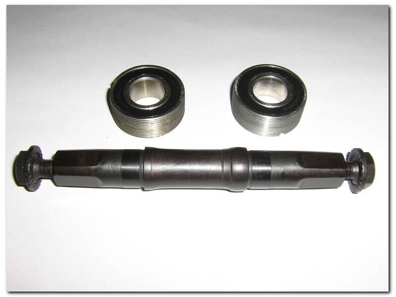

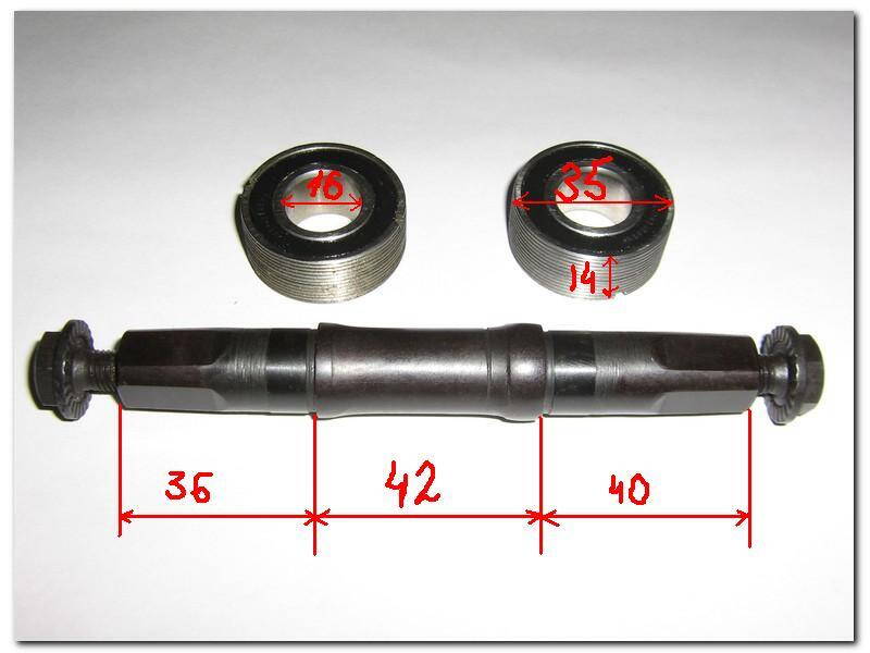

Думаю,вот,что тебе подошло бы:
Image1231.jpg [ 69.2 КБ | Просмотров: 4072 ]
Image1231а.JPG [ 48.95 КБ | Просмотров: 4077 ]
На пыльниках подшпников маркировка:6202RS.Какие-то доработанные (сделана резьба).Покупал в магазине-очень далеко от тебя.Размеры я привёл на всякий случай,может быть к твоей раме они не пригодны.Чашки из рамы ты выбил-можно вместо них вставить специально выточенные чашки под промподшипники.(следить за соосностью!).Может,накидаю эскиз.Самые распространённые подшипники-№202,близкие по размерам.(только внутренний диаметр маловат-15мм).Марки подшипников можно посмотреть тут:
http://www.podshipnik.ru/,удобен поиск по размерам.
Рама,и твои планы по приведению его в порядок,радуют!
1.jpg [ 10.17 КБ | Просмотров: 4521 ]
Все размеры привяжешь к своим деталям.Подшипники можно закрепить от выпадания стопорным кольцом,вставив его в проточку внутри чашки.Сами чашки,правда надо закрепить в кареточной трубе.
Спасибо большое! Довольно интерестная идея! Подобные валы с промами продаются и у нас, незнаю мейд ін Чайна или нет. С закреплением подшипником вопросов нет, но вот тогда нужно и чашки закрепить, или опять же резьба, сварка или по болтами просверлив отверстия в кареточной трубе.

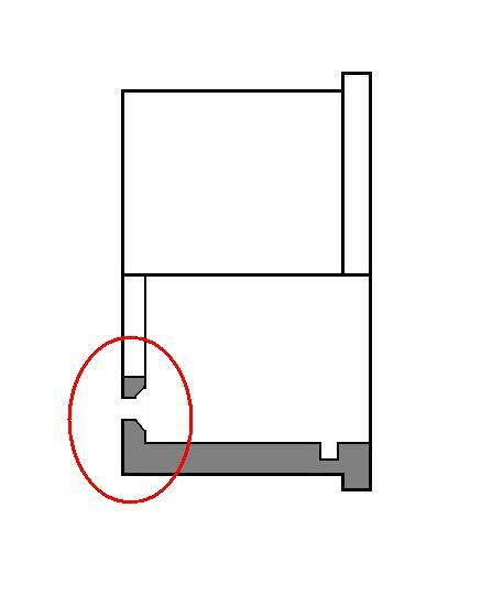

Как вариант:
1.jpg [ 12.83 КБ | Просмотров: 4436 ]
Чашки можно стянуть 3-мя винтами с потайными головками,по аналогии с адаптером для ВМХ каретки,как на приведённом несколькими постами выше фото.Правда,ширина поля...Навскидку там останется 6-8мм-может не хватить...Хотя и винты-то нужны М4-М5....

ВладМур писал(а):
Как вариант:
Не поверите, как-раз сидел и писал о таком-же усовершенсвовании вашего варианта)))...бывает же :digger: .
Вот это уже оно. Родные, немецкие чашки очень добротно выполнены, там и толщина металла 3мм, глубина правда не подходит - 6мм, а подшипник все 14. Чашки прийдется заказывать у токаря, как и резьбу в них. Получается опять-же те же операции что и с ельной втулкой, но разница втом, что тут не требуется сварка- так операции те же-нерезка резьбы, впресовка чашек/втулки, фиксация стягующими болтами/сваркой, монтаж подшипников и вала/каретки. Кстати - как закручиваются такие подшипники?
Видел в ЕпіЦентр'е тайванские каленные болты нужного диаметра(цена по 1грн :shock: ), длинной сантиметра 3, с головками под шестигранник на 2 вроде. Пока жду зарплату для дальнейших эксперементов :cry: .

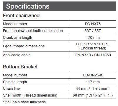

А существует ли надежная такая каретка под болты а не под гайки? Желательно длинной 113мм, наскоько я понял мне именно такой длинны и нужна.

А чем болты не гайки? :) В смысле,разве крепление системы к оси каретки предусматривает использование только болтов?По длине оси каретки-в тех.доках Шимано фигурирует число 117мм при линии цепи 44мм
123.JPG [ 31.26 КБ | Просмотров: 4346 ]
Линию цепи у задней втулки можно глянуть здесь:http://www.velobig.ru/NexusSpezific.shtml(я так понял,в наличии "ножная трёшка"?),ну,или самому измерить.Переворачивая ведомую звезду,можно слегка "поиграть" этой величиной.При подборе такой каретки,как я показывал,мне кажется,можно сделать так:отметить среднюю точку между посадочными местами подшипков,одеть систему,и измерить с помощью угольника расстояние от этой точки до звезды,плюс половина толщины звезды(сам я так не делал,но работать должно).Ну а раз мы рассматриваем все варианты,то вот ещё один,позволяющий обойтись без сварки,стопорных колец,стяжных болтов и нарезки резьб ни под подшипники,ни для чашек.Подшипники просто вставляются в чашки(не вкручиваются!),на ось каретки одевается втулка и поджимается шатуном.С другой стороны-так же.Всё.Длину втулок надо будет подобрать так,чтоб и шатуны садились плотно и осевого люфта не было(напильнинг,надфиллинг,шайбы,наконец,сами эти втулки можно сделать деформируемыми и одноразовыми-медными,например).Всё,больше безумных идей у меня нет :)
