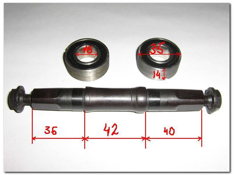

Думаю,вот,что тебе подошло бы:
Image1231.jpg [ 69.2 КБ | Просмотров: 4019 ]
Image1231а.JPG [ 48.95 КБ | Просмотров: 4024 ]
На пыльниках подшпников маркировка:6202RS.Какие-то доработанные (сделана резьба).Покупал в магазине-очень далеко от тебя.Размеры я привёл на всякий случай,может быть к твоей раме они не пригодны.Чашки из рамы ты выбил-можно вместо них вставить специально выточенные чашки под промподшипники.(следить за соосностью!).Может,накидаю эскиз.Самые распространённые подшипники-№202,близкие по размерам.(только внутренний диаметр маловат-15мм).Марки подшипников можно посмотреть тут:
http://www.podshipnik.ru/,удобен поиск по размерам.
Рама,и твои планы по приведению его в порядок,радуют!
1.jpg [ 10.17 КБ | Просмотров: 4468 ]
Все размеры привяжешь к своим деталям.Подшипники можно закрепить от выпадания стопорным кольцом,вставив его в проточку внутри чашки.Сами чашки,правда надо закрепить в кареточной трубе.

Pan_Poltavan писал(а):
С закреплением подшипником вопросов нет, но вот тогда нужно и чашки закрепить, или опять же резьба, сварка или по болтами просверлив отверстия в кареточной трубе.
Как вариант:
1.jpg [ 12.83 КБ | Просмотров: 4383 ]
Чашки можно стянуть 3-мя винтами с потайными головками,по аналогии с адаптером для ВМХ каретки,как на приведённом несколькими постами выше фото.Правда,ширина поля...Навскидку там останется 6-8мм-может не хватить...Хотя и винты-то нужны М4-М5....
Как вариант:
Не поверите, как-раз сидел и писал о таком-же усовершенсвовании вашего варианта)))...бывает же :digger: .
Вот это уже оно. Родные, немецкие чашки очень добротно выполнены, там и толщина металла 3мм, глубина правда не подходит - 6мм, а подшипник все 14. Чашки прийдется заказывать у токаря, как и резьбу в них. Получается опять-же те же операции что и с ельной втулкой, но разница втом, что тут не требуется сварка- так операции те же-нерезка резьбы, впресовка чашек/втулки, фиксация стягующими болтами/сваркой, монтаж подшипников и вала/каретки. Кстати - как закручиваются такие подшипники?
Видел в ЕпіЦентр'е тайванские каленные болты нужного диаметра(цена по 1грн :shock: ), длинной сантиметра 3, с головками под шестигранник на 2 вроде. Пока жду зарплату для дальнейших эксперементов :cry: .
Real men don't need motor

Ну,в том,что родные чашки были довольно качественные,я не сомневался.Сам поначалу хотел примерно такой узел переделать-потом посмотрел да и оставил как есть.Честно говоря,я был огорчён,что пришлось применить болгарку.Ладно,по теме: на тех подшипниках с резьбой,что я показал,на внешней обойме есть сбоку шлицы.Уперев туда отвёртку и аккуратно постукивая киянкой(молотком) можно закрутить.Небольшой перекос отвёртки-и происходит скол обоймы.Материал твёрдый,но хрупкий.Один подшипник у меня повреждён.Некузяво.....А какая ширина у кареточной трубы?
 Заголовок сообщения: Re: Кареточный узел 40мм
СообщениеДобавлено: 28.01.2010 20:09
Сообщения: 202
Город: місто Полтава
Зарегистрирован:05.11.2007
Ширина - 70мм, думаю прийдется по 1 мм снимать по бокам.
Самому жалко было резать вал у старых шатунов, представте - не знаю как старый хозяин - но мы их не трогали больше 20(!!!!) лет, вот это качество деталей и сборки! Но выбора небыло - сначала я купил универсальный сьемник для подшипников(на 3 лапах), взял WD-40 обработал места стыковки шатуна с валом. Но инструмент оказался некачественным - нажал слегка давить на вал, уперевшись в звезду - сорвал резьбу на корупусе сьемника, причем усилие было еще минимальное. Потом пошул на базар, и нашел наш, Made in Poltava самодельный сьемник-так конечно сразу видно и сталь другая и вес соответственно. Уперелся так же - в вал и звезду шатуна - тут уже усилие было ого-го - звезда шатуна начала немного гнутся, я остновил процедуру, поизучав данную проблему на немецком сайте для любителей старых великов как они сэтим справляются - там предложили на ночь залить средством для снятия ржавчины и потом уперевшись трубкой в ось - просто выбить ее. Так и сделал, не помогло, страшно уже сло за раму - хоть бы не погнуть. Взял опять наш мощьный сьемник(сделан не так красиво как китайский, наш весь какой-то в необработаных по верхностях, в какой-то смазке, которую я еле отмыл потом с рабочих перчаток и инструмента) уперел так-же как и ранее - крутил-крутил пока вовсе не погнул звезду...тогда и пришла мысль о болгарке.
Китайский сьемник за миг до своей кончины.
Ось результат:маємо те, що маємо©
А для подшипников лучше сделать специальный ключ по форме как вила или ключ для строй советской каретки - рогатый такой. Померять, взять пластину из закленного метала(раньше у меня из море было) - и используя болрку вырезать ключ, конечно он будет не особо скругленный - но нам главное не краста сейчас а точность и надежность. Накалив до красна метал - концм рог повернуть на 90 градусов, чтоб можно удобно крутить.А если слабо - просто тогда сам ключ рбжимается двумя скремленными между собой пластинами -так получается рычаг, или еще проще взять разводной ключ.А взяв намильник и шкурку - можно и крастоту исправить. Я к чему веду - отвертка и киянка - это временный выход, простой. Но не известно прийдется ли вам лезть еще в каретку. Я как-то ремонтируя старые велики каретку та откручивал - молотком и ответркой...пока не перекосил чашку, ох проблем же было потом :oops:
