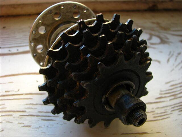

Сзади тоже надо будет поменять трещотку, скорее всего на Стартоновский пятерик (тоже полным полно на барахолках):
aee86f6cf34a.jpg [ 49.22 КБ | Просмотров: 1343 ]
Можете сначала покатать на родных педалях с туклипсами. Более чем уверен, что останетесь довольны, а если нет то можно нарезать резьбу на шатунах под современные педали и вкрутить контакты.
