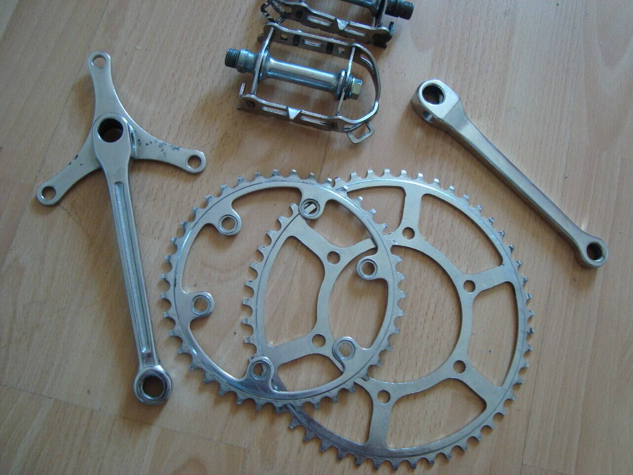

Если остановиться на доработанном ретро с возможностью его эксплуатации - первые два вопроса:
1.Шатуны с одной звездой озадачили. Чтобы поставить хотя бы еще одну звезду надо будет менять и первую? Звезд под три точки крепления в сети не нашел -существуют ли такие вообще или возможно приспособить иначе?
Менять звезду, менять педаль под контакт - стоит ли оставлять под клин шатуны, а дальше и за кареткой дело!

1. У Вас спереди стоит толстая сингловая звезда, то есть под толстую цепь. Значит скорее всего и на заднем колесе трещотка под толстую цепь. А Вы хотите увеличить количество передач путем добавления звезд.
Сам шатун можно оставить, но поменять спереди одну толстую звезду на две тонкие ХВЗ-шные (купить их не проблема, полным полно на барахолках). Спереди получится такая схема:
zzlt6OY12zo.jpg [ 218.86 КБ | Просмотров: 1368 ]
Сзади тоже надо будет поменять трещотку, скорее всего на Стартоновский пятерик (тоже полным полно на барахолках):
aee86f6cf34a.jpg [ 49.22 КБ | Просмотров: 1368 ]
Можете сначала покатать на родных педалях с туклипсами. Более чем уверен, что останетесь довольны, а если нет то можно нарезать резьбу на шатунах под современные педали и вкрутить контакты.
2. Да, колодки под такие тормоза не проблема. Надо просто смотреть, чтоб направляющая на колодках была толстой. Ну то уже подойдете в магазин с тормозами и подберете. Сам с такими тормозюлинами катаюсь и очень доволен :smile:

Да, стандартный 66г. (жаль, что не 59г! :cry: )
Чуть более ранний аналог в стоке: http://veloretro.ru/pic.php?id=84&indx=1%27
На счет 2х звезд, может есть смысл подумать в сторону "Чемпионовской" : http://veloretro.ru/pic.php?id=102&indx=3%27 - будет гармонировать. Единственно проблема в доп.бонке внизу скошенной трубы слева. Можно поставить бонку на хомуте.
Под НОРМАЛЬНЫЙ клин ИМХО надежнее.
Колодки сам режу болгаркой из тракторной покрышки. :oops: Вроде норм.получается и не скрипит.
ant1k, это через-чур глобально для начала. "Чемповые" звезды требуют гораздо меньших переделок, чем в Вашем варианте (ось каретки+ система+ переспицовка заднего колеса под Вашу "С-ш" втулку под накручивающийся пятирик + цепь, как минимум) :facepalm:

ant1k писал(а):
Да, только СШ звезды найти легко, а чемпионовские почти нереально и в этом вся загвоздка :smile:
Зато "чемповские" не столь дохлые, чем стартоновские. Игра стоит свеч (ИМХО) :wink:
