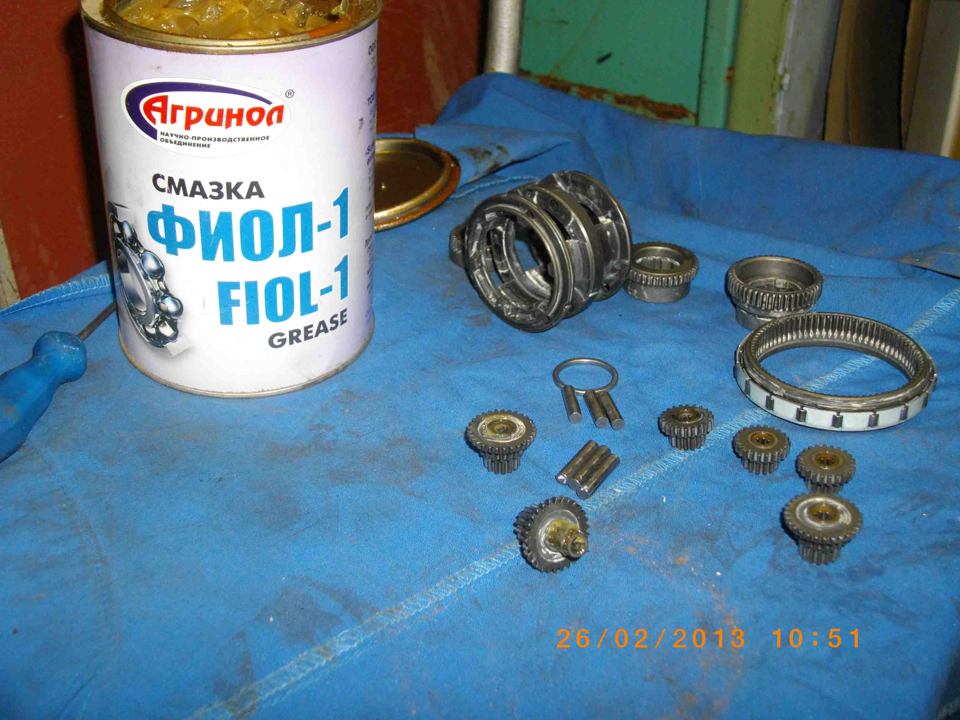

Вот ФИОЛ - 1, самая пластичная из продаваемых отечественных смазок (к стати, "Агринол").
В планетарку я его развожу с густым редукторным маслом, в каретку, педали и рулевую пхаю неразбавленым. А в торпедо наверняка он пойдет и будет прекрасно работать.
