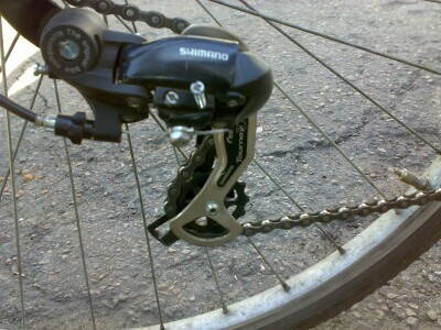

HENK75 писал(а):
Еще может быть дело в натяжке цепи задним переключателем. Не правильно установлена пружина или пружина ослабла.
Кассета туговато крутиться и на большой скорости когда не крутишь педали, цепь провисает.
У меня возник вопрос: сейчас стоит шимановский переключатель, стоит ли его менять на заводской, или какой то
другой?
Также с передними шатунами и звездами, стоят от горного, лучше поменять на стандартные педали и шатуны?
20102014191.jpg [ 804.49 КБ | Просмотров: 2072 ]

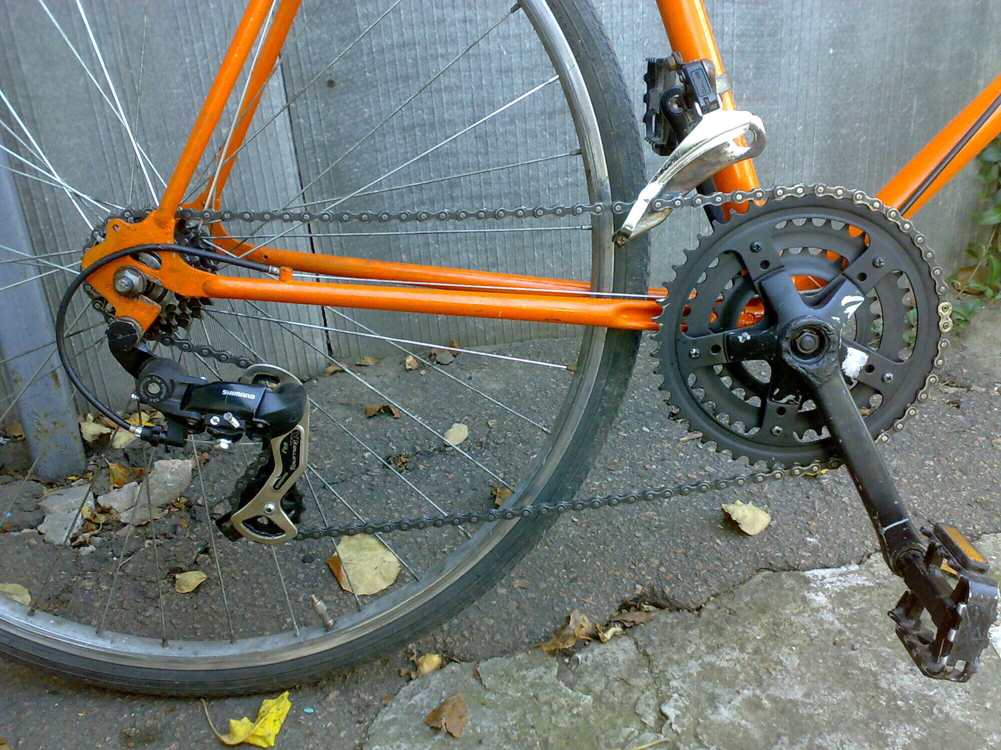

Trablex
А можно Вас попросить сфотографировать всю трансмиссию,
что бы было более наглядно в чем проблема
на вскидку у вас переключатель с длинной лапкой, а цепь ХВЗ, и возможно длины цепи не хватает, да и похоже что задний переключатель стоит в неправильном положении.
 Заголовок сообщения: Re: Задняя втулка
СообщениеДобавлено: 20.10.2014 12:56
Сообщения: 22
Город: Александрия
Возраст: 31
Зарегистрирован:19.10.2014
HENK75 писал(а):
Trablex
Вот...

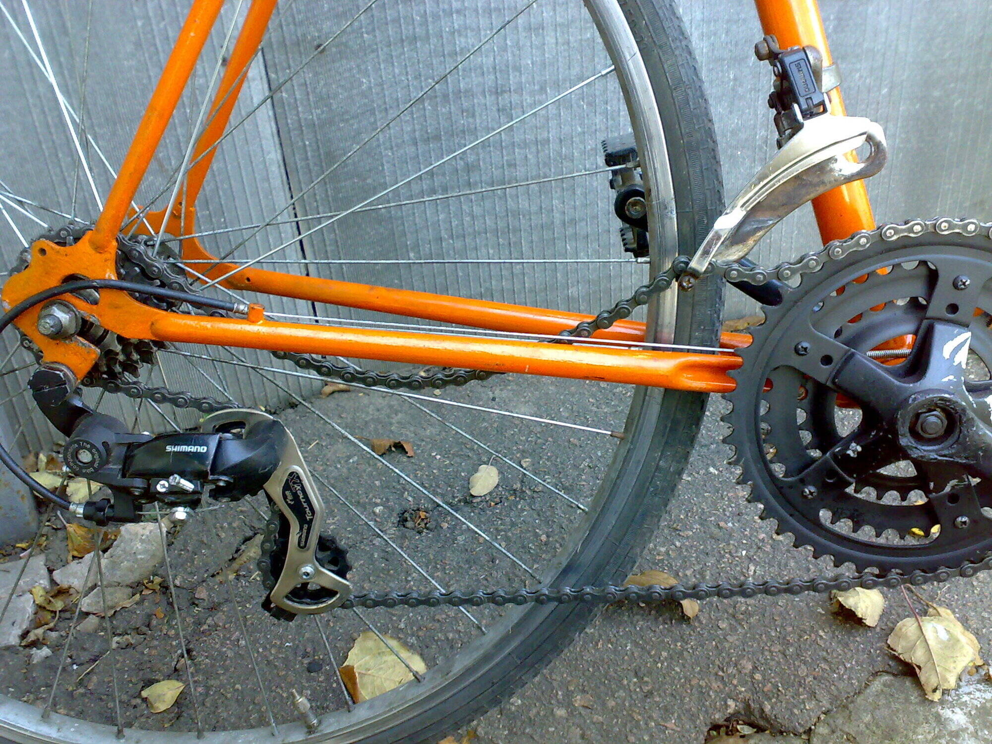

На втором фото видно как ослабляется цепь на большой скорости, когда котишся на маленькой скорости все нормально.
1.jpg [ 845.53 КБ | Просмотров: 2053 ]
2.jpg [ 844.54 КБ | Просмотров: 2053 ]

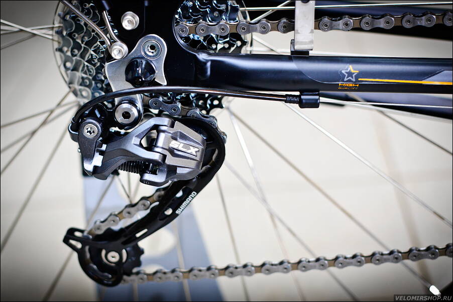

А если шиману повернуть на 90 градусов по часовой стрелке... как на картинке?
шимана.jpg [ 285.94 КБ | Просмотров: 2042 ]

Да этот переключатель нормальный, развернуть крепление назад только нужно. Ту часть, что к раме крепится.

Пафнутий
Да можно и развернуть, на раме и на креплении есть упоры они должны друг в друга уперется.
