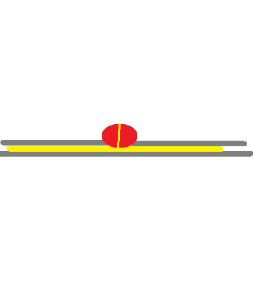

Со сваркой по пайке заметил когда-то подлую фигню (на говнотрубах) - разошлось неответственное паяное соединение, и я его заварил.
Серое - детали, жёлтое - припой (треснувший, он не держит, но детали покрывает), красное - сварной шов в профиль.
sample.png [ 1.81 КБ | Просмотров: 2269 ]
Так вот, по завареной трещине, прямо по телу шва шла тонкая жёлтая полоска латуни, повторяя очертания трещины. При ударе молотком шов расходился по этой полоске. И пока всю латунь оттуда не удалил, нормально заваритть не получалось. Сварка велась простым электродом (АНО-21 или 36) и переменным током.
