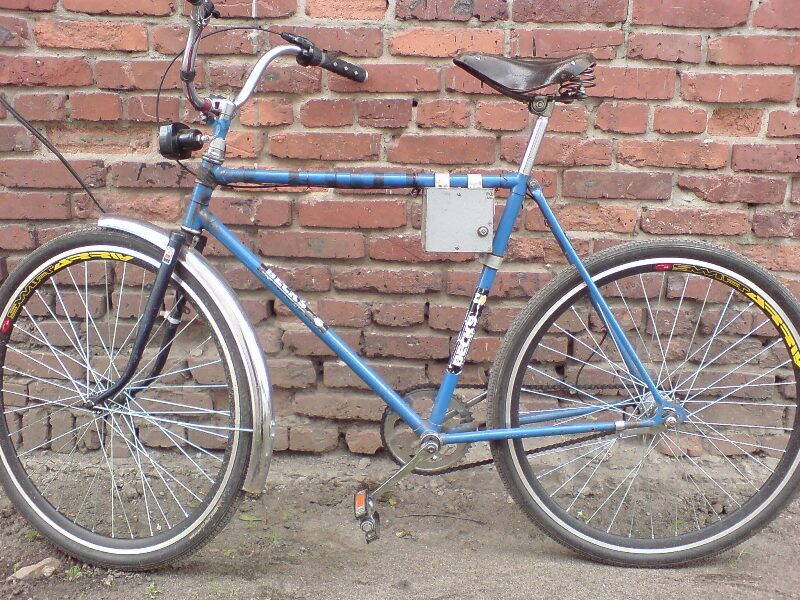

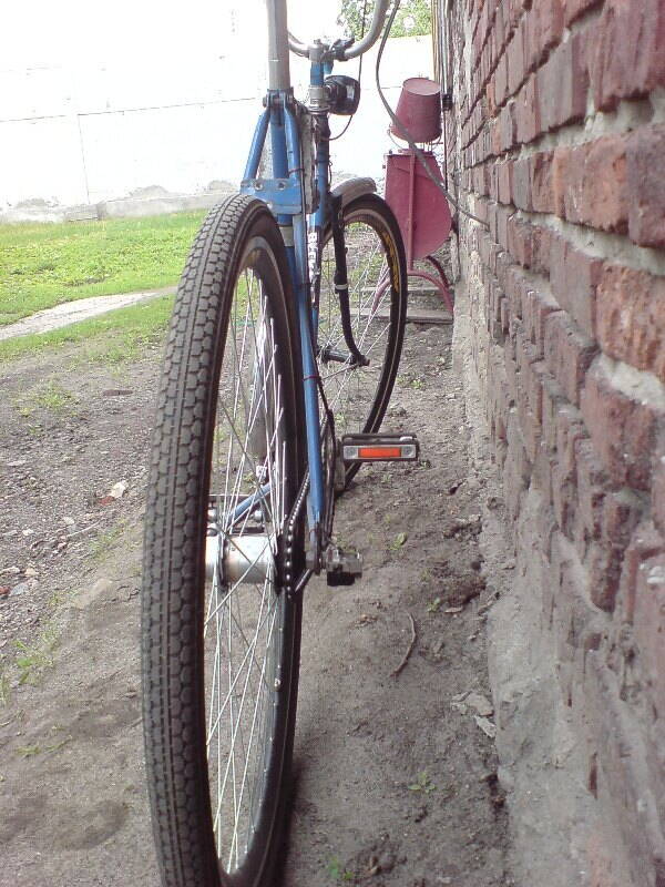

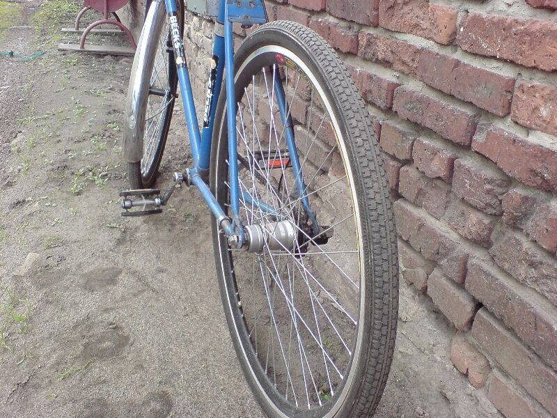

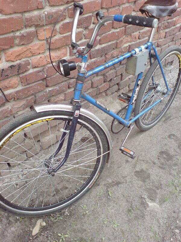

Добрый день уважаемые гуру, вот и я решил собрать себе нечто подобное, сразу оговорюсь, что у меня рама, вилка "Украина", колеса в прошлом году собрал на двойном ободе 28", на заднем колесе поставил втулку Shimano Inter3 с ножным тормозом и звездочкой на 16 зубьев, передняя звездочка нонейм(типа индия :D ) на 48 зубьев. Во вложении можно посмотреть что получилось.
Но вот делема, с такими звездочками тяжеловато ездить(вел получился скоростной)...решил отказаться от ведомой звездочки и установить тройную звездочку МТБ с рычагами 175мм и перекидом а что бы цепь не провисала поставить однороликовый натяжитель.
Подскажите, такая конструкция будет работать?
Так же оказалось тяжело подобрать картридж на квадрат...шимановских просто море..но информация не понятна....сделав свои замеры (ширина втулки рамы 70мм, длина вала 138мм) но какую выбрать не знаю…подскажите кто устанавливал, какую нужно брать?
Вроде как вот эта подходит Каретка - Shimano - BB-UN26(это диаметр?) BSA 73x113мм но опять же боюсь брать, не хочу ошибиться.

Nimnul Можно вкрутить картридж под квадрат в кареточный узел "украины" главное что бы у него была резьба с одной стороны правая с другой левая(вроде так), ну и в идеале метрическая резьба, а не дюймовая, хотя сейчас почти се картриджи с дюймовой резьбой
