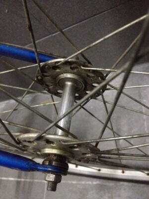

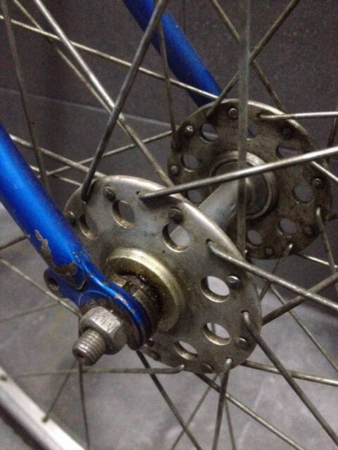

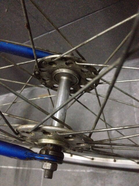

Ось передней втулки
А вдруг она "трековая"? Но вряд ли.
+ там что-то странное виднеется между дропом и конусом.

Kirill Yevtushenko
Ага, и трещётка сзади трековая :lol: Да ну, стрёмные втулки, и хз, что там внутри ваще.

Kirill Yevtushenko писал(а):
Ось передней втулки
ImageUploadedByTapatalk1422455391.826907.jpg [ 359.94 КБ | Просмотров: 1302 ]
ImageUploadedByTapatalk1422455247.172454.jpg [ 359.11 КБ | Просмотров: 1302 ]
Что там виднеется? Колеса я снял и , не перебирая, выставил на продажу. С фривилом цепью и системой. Попросил 300 грн .. Много? Мало?

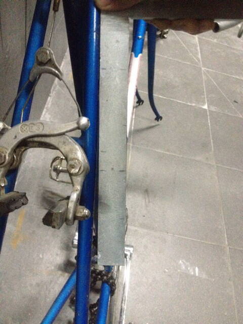

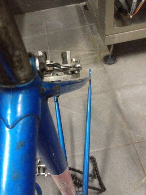

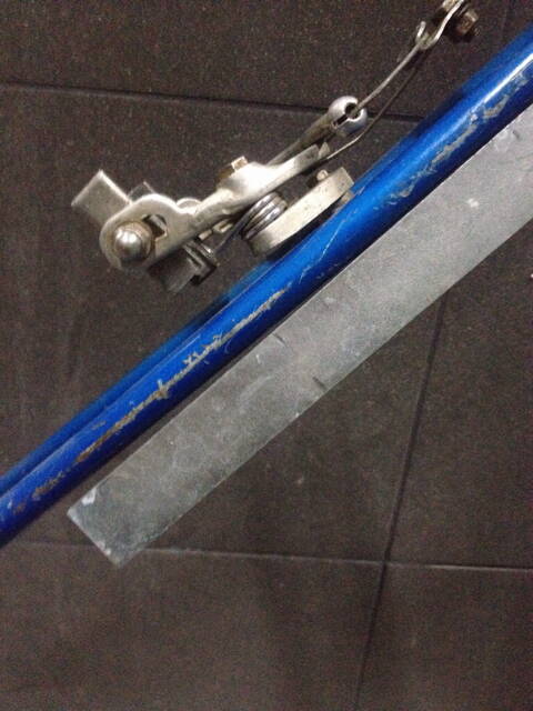

Задние перья
ImageUploadedByTapatalk1422455166.678653.jpg [ 374.62 КБ | Просмотров: 1302 ]
ImageUploadedByTapatalk1422454989.506195.jpg [ 367.51 КБ | Просмотров: 1302 ]
ImageUploadedByTapatalk1422454838.308052.jpg [ 374.65 КБ | Просмотров: 1302 ]

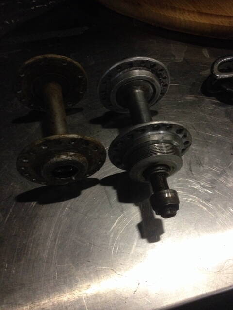

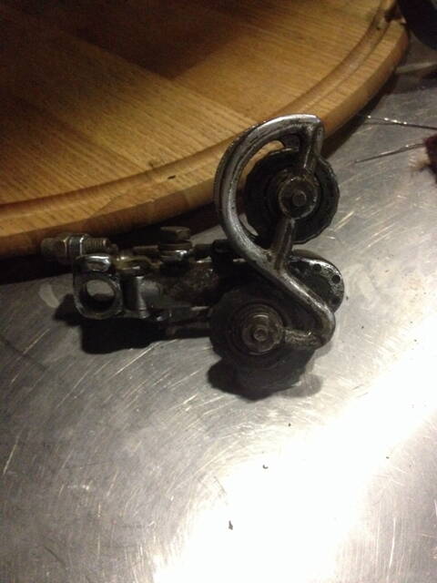

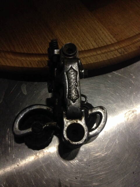

Был у Петровича на куреневке , приобрел вот такую перекидку и втулки
ImageUploadedByTapatalk1422455878.083923.jpg [ 301.74 КБ | Просмотров: 1299 ]
ImageUploadedByTapatalk1422455867.080154.jpg [ 294.55 КБ | Просмотров: 1299 ]
ImageUploadedByTapatalk1422455850.974193.jpg [ 270.56 КБ | Просмотров: 1299 ]

СообщениеДобавлено: 28.01.2015 17:59
Перья палочно-верёвочным методом ровняются. Ну и вся геометрия, как в соответствующей теме расписано. Что будет с осью передней втулки? На задней - оригинал на стартоне под эксцентрик. Но если это не принципиально - в переднюю становятся дорожные СОВЕТСКИЕ ось и конуса. Под гайки.

Что будет с осью передней втулки? .
хочется под эксцентрик

:yes: Надо мониторить Тырнет и Петровича. И Веру, но это сложнее :D
Сами эксцентрики можно поставить китайские временно - типа Лонгуса, по веломагазинам есть, а с осью и конусами сложнее. Кроме собственно стартоновской, нифига не подходит. Там резьба М9х1...

Переключатель более ранний годов 60-х, если не разболтан то будет работать, я бы его с удовольствием поменял бы на соответствующий времени, а этот для реставрации и ось с конусами есть СШ, но сами понимаете, что.... Проблема с этим :sad:

А оси задней и передней втулок отличаются друг от друга чем-то ?

Brovarec
С-Ш: полые короткие оси, под эксцентрики. М10х1 — задняя, М9х1 — передняя. Трековые: то же самое, только оси длинные, под гайки.
 Заголовок сообщения: Re: Старт шоссе , олимпийка 81г.р
СообщениеДобавлено: 28.01.2015 21:37
:yes: Причём передняя короче. Конуса и шарики тоже не подходят, и буржуйские лучше не пихать.

[quote="Kirill Yevtushenko"][/quote]
Ясно ) спасибо!
Длина самой оси тоже разная?
