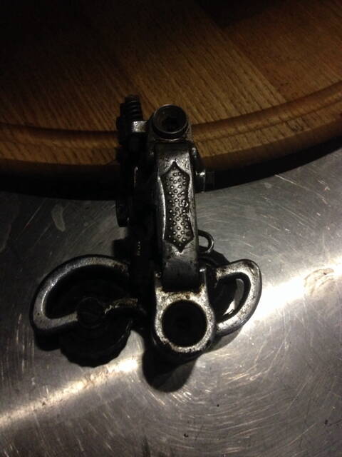

Был у Петровича на куреневке , приобрел вот такую перекидку и втулки
ImageUploadedByTapatalk1422455878.083923.jpg [ 301.74 КБ | Просмотров: 1382 ]
ImageUploadedByTapatalk1422455867.080154.jpg [ 294.55 КБ | Просмотров: 1382 ]
ImageUploadedByTapatalk1422455850.974193.jpg [ 270.56 КБ | Просмотров: 1382 ]

Перья палочно-верёвочным методом ровняются. Ну и вся геометрия, как в соответствующей теме расписано. Что будет с осью передней втулки? На задней - оригинал на стартоне под эксцентрик. Но если это не принципиально - в переднюю становятся дорожные СОВЕТСКИЕ ось и конуса. Под гайки.

:yes: Надо мониторить Тырнет и Петровича. И Веру, но это сложнее :D
Сами эксцентрики можно поставить китайские временно - типа Лонгуса, по веломагазинам есть, а с осью и конусами сложнее. Кроме собственно стартоновской, нифига не подходит. Там резьба М9х1...

Переключатель более ранний годов 60-х, если не разболтан то будет работать, я бы его с удовольствием поменял бы на соответствующий времени, а этот для реставрации и ось с конусами есть СШ, но сами понимаете, что.... Проблема с этим :sad:
