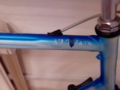

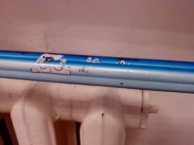

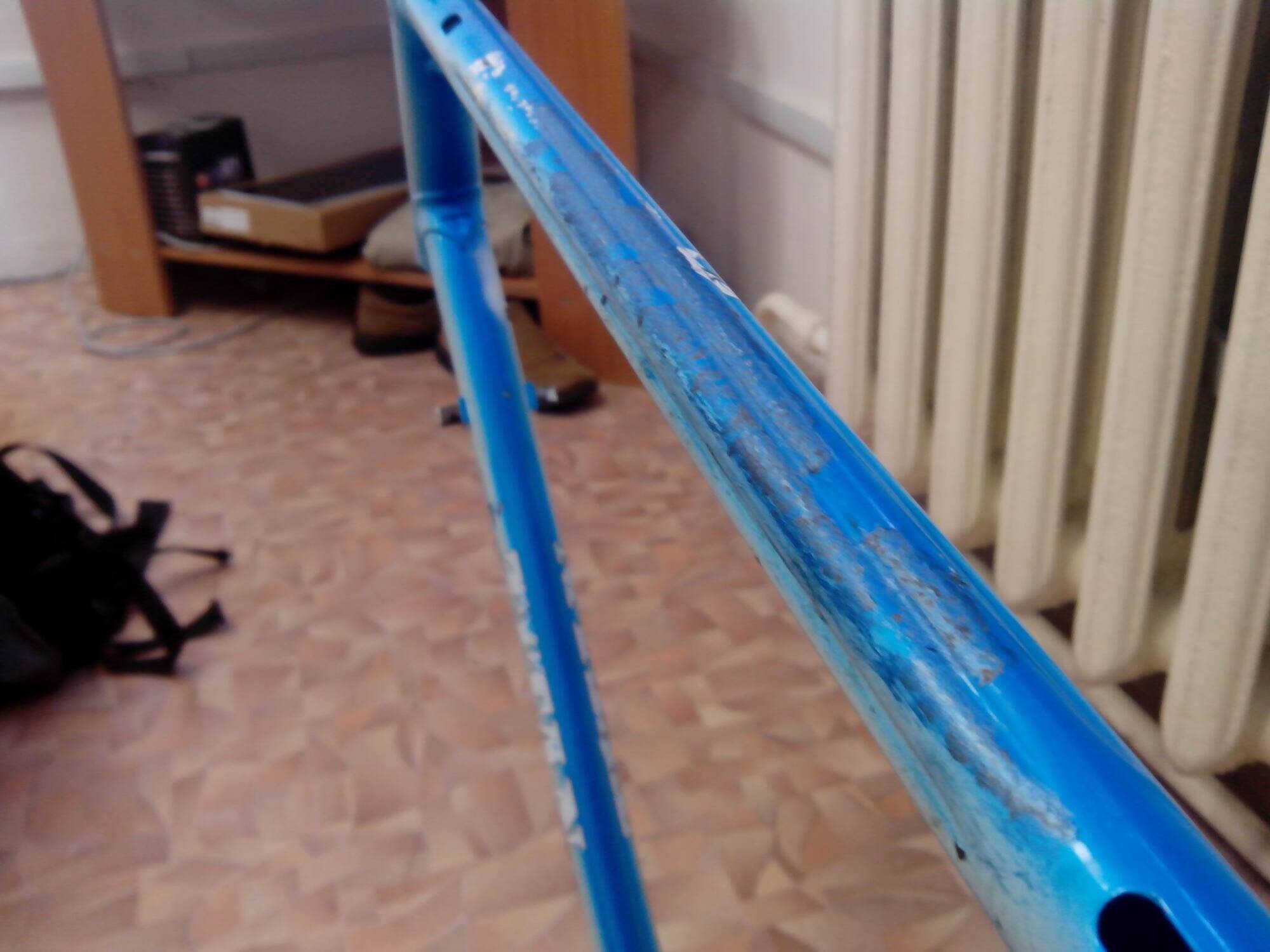

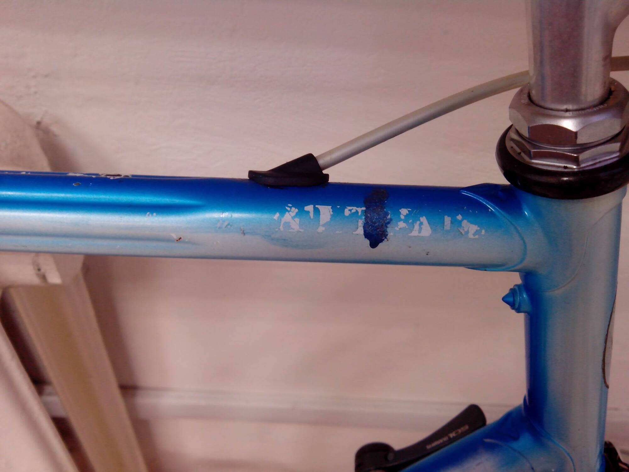

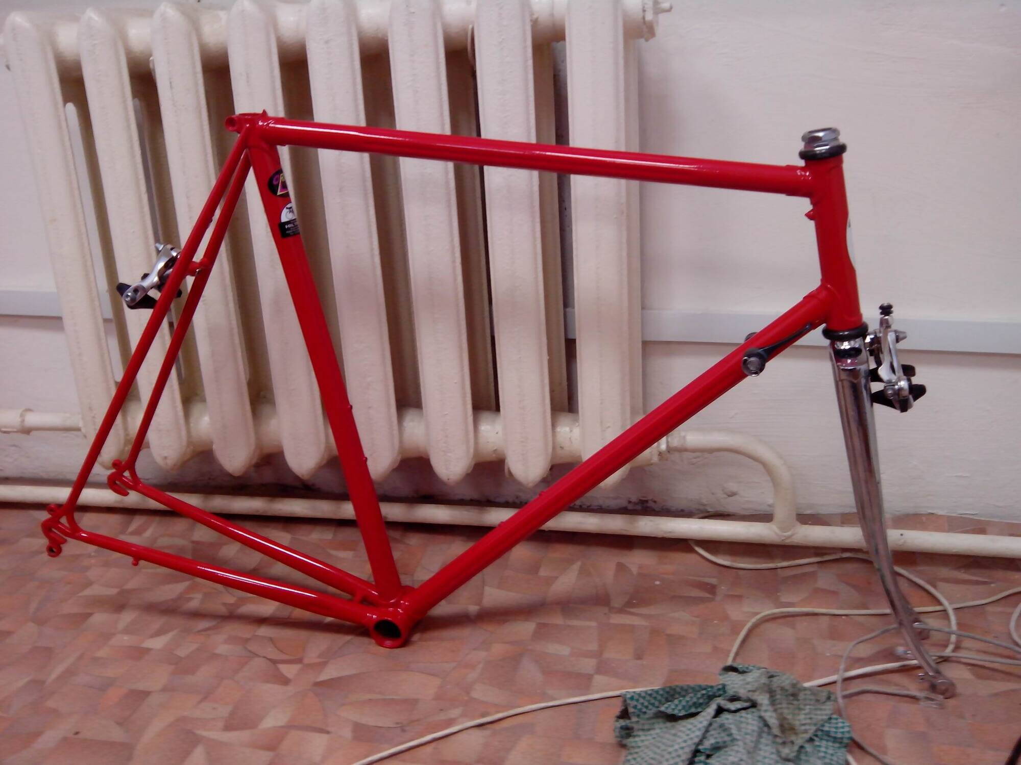

Как однажды сказал уважаемый HENK75 - "тяжела жизнь перфекциониста". Люто плюсую. Казалось бы, что может быть проще - заклеить камеру, смазать цепь, подстроить переклюки, ну и всё в общем-то. Ладно, ещё по желанию обмотку заменить. Но ведь так - неинтересно. Так что вся заварушка началась с полного разбора для конкретного ТО - просто чтоб спокойно кататься и не думать о возможных поломках. В процессе разборки я понял, почему рама была наполовину в родной краске, а наполовину - в синем лаке для ногтей. Краска местами шелушилась не то что от отвёртки - просто пальцем стирать можно. Стираешь краску - а там уже жучки-паучки рыжеют.. Бяда! Жалко двухцветный окрас, и особенно - деколи, хотя от них мало что осталось:
resizeIMG_20141219_114232.jpg [ 178.38 КБ | Просмотров: 2192 ]
resizeIMG_20141219_114219.jpg [ 185.39 КБ | Просмотров: 2192 ]
resizeIMG_20141229_135036.jpg [ 215.34 КБ | Просмотров: 2192 ]

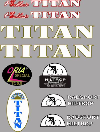

Ну и так далее. Красить? По опыту вела, который я собрал сестре, автоэмалей хватает на полсезона, потом начинаются сколы-царапины.. Да и самое главное - не хочется терять деколи, всё же вел не попсовый, ну про наклейки другого производителя вообще речи не шло. Так я медитировал на голую раму, наверное, с неделю. А потом подумал - а в чём, собственно, проблема эти деколи изготовить самому? Решил попытаться. Взял штангель, линейку хорошую, транспортир и т.д., посидел денёк в Кореле, и всё получилось =) Пришлось сделать красную обводку, т.к. плоттер не способен такие тонкие линии вырезать =(
titan-decals.jpg [ 38.54 КБ | Просмотров: 2192 ]
Знакомый напечатал на плёнке с ламинированием, получилось супер. Значить - красим, и красим порошком! Есть у нас один товарищ в городе, занимается этим делом. Позвонил, договорился: песок-грунт-порошок-твёрдый лак. Буквально через дня 3 вернули ярко-красную красоту. Естественно, я сразу начал собирать, даже сфоткать забыл)) И некоторые наклейки приклеил для пробы. От оригинала не отличить практически.
resizeIMG_20150116_115259.jpg [ 285.84 КБ | Просмотров: 2192 ]
Кстати, старую смазку, засохшую до состояния пластилина, смывал аэрозолью "Mannol montage cleaner" - удобная трубочка, как у WD40, за счёт давления смывает всю грязь сама, не надо ветоши и т.д., даже руки не испачкал - просто все деталюшки нанизал на тонкий провод, повесил на перила крыльца пожарного выхода и поливал. Ещё плюс - быстро испаряется и почти не воняет, по сравнению с бензинами-керосинами, ведь на работе коллег тревожить такими запахами - опасно :bad:
Вот на данный момент и всё. Нужно заказывать покрыхи-камеры, седло да ещё болт подседела - на родном шестигранник убит намертво, еле выкрутил.

треба було захистити різьбу каретки, буде тепер з чим погратися після порошку з лаком :)

Во это по нашему! Вот он перфекционизм в чистом виде.
Резьбу в каретке можно тремя способами почистить от краски, прогнать мечтком если удасться найти того у кого он есть, можно механически, подобрав радиальную щетку с стальными "щетинками" вставить в дрель и прогнать ее по резьбе, можно химически намазать только резьбу! смывкой краски, лучше в виде геля, и потом вытереть краску. Ну или просто попробовать закрутить чашки.

Насчёт резьбы - мне пообещали все резьбы сохранить, но как потом оказалось - не нашли ничего подходящего для каретки. Я говорю - чё ж не позвонили, у меня этих чашек старых полведра в гараже, они плечами пожимают.. Я подумал, что сделаю самодельный метчик, кажется идея принадлежит Евгению76 - в паре старых чашек сделаю проточки болгаркой, должно получиться.. HENK75, кстати, мне краски тоже налили замного, как в вашем Автоматике. Рулевую, подседельную трубы и дропы пришлось внутри шкурить, ещё и передний переклюк не надевается, зараза :facepalm: Дренажные отверсия в перьях тоже залило, шилом протыкал.

A чего глянцевый порошок не брал? Думаю, по периоду производства больше подошел бы с блеском?
Ну, примерно, такой:
или это фотка всю картину не передает.
Radsport Hiltrop - это, мне кажется, не имеет отношения к велосипеду. Это велосипедный магазин, где продали этот велик.

Я именно такой цвет и хотел! Candy red, если быть совсем точным. Но товарищ маляр сказал - вот если б ты 10 рам красил, я бы под заказ привёз такого порошка, а ради одной как-то впадлу, знаешь ли. Конкурентов у него нет, в Минск не наездишься, пришлось красить тем, что было в наличии. В цвет огнетушителя) Фоткал на тапок, конечно, но что интересно - цвет рамы почти идеально передаёт.
Да, Radsport hiltrop это веломагазин в Германии, существует и поныне. Я решил эти наклейки тоже сохранить. Пусть будет.

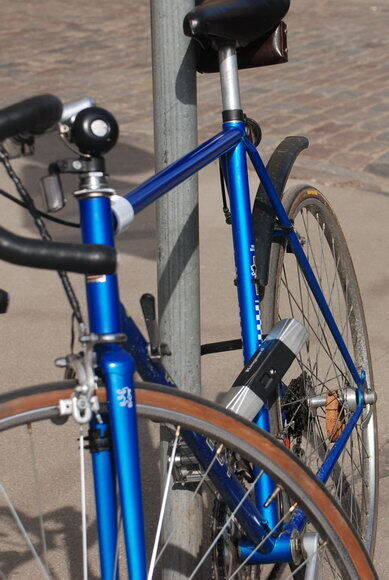

Синий у меня такой был, конфетный, как вы его называете. цукерка. :D
С завода такой, были в некоторое время популярны такие цвета. И всякие такие яркие спортивные треники :lol:
вот:
