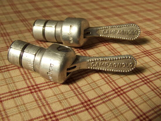

Система Strada Super Record, переключатели Nuovo Gran Sport. На работе, полагаю, это не скажется.

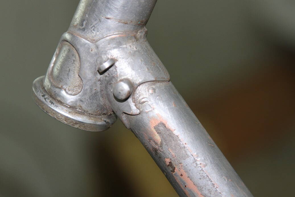

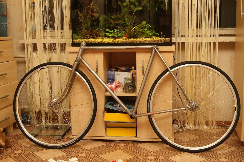

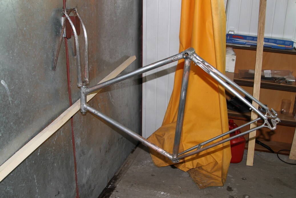

Сегодня немного поработав наждачкой, нашел родной цвет:
IMG_8669.jpg [ 162.4 КБ | Просмотров: 3189 ]
год рамы наверное 60:
IMG_8678.jpg [ 192.37 КБ | Просмотров: 3189 ]

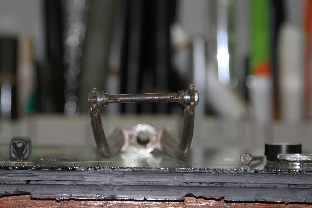

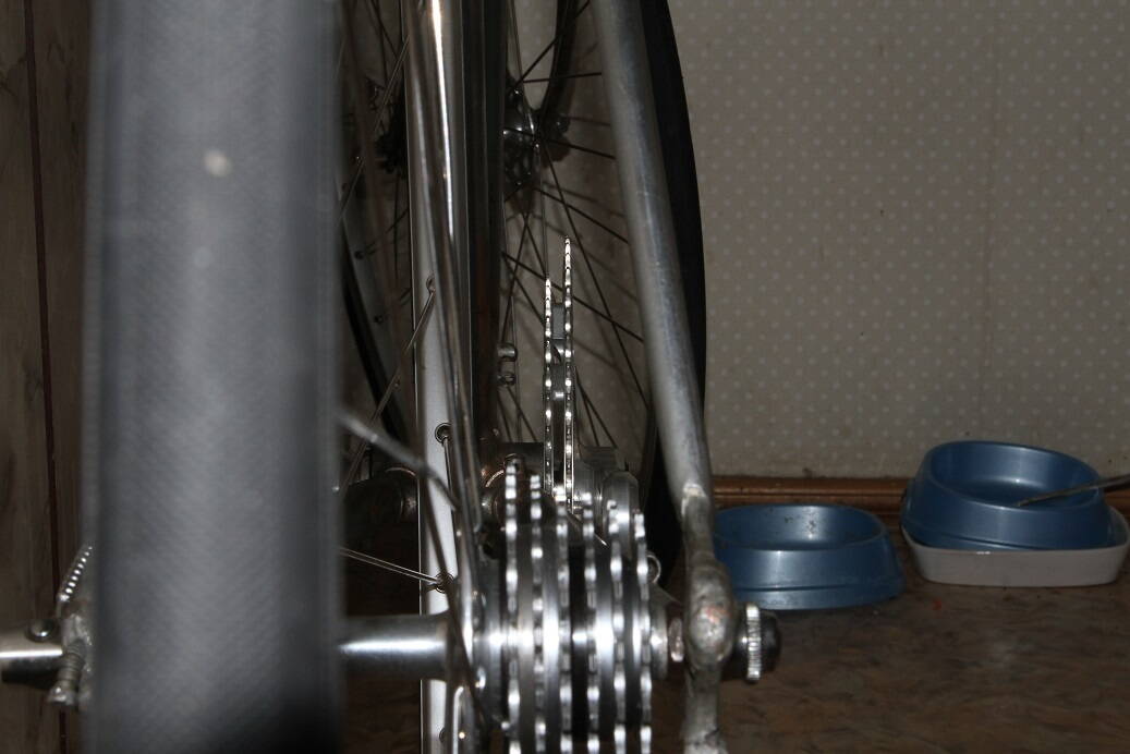

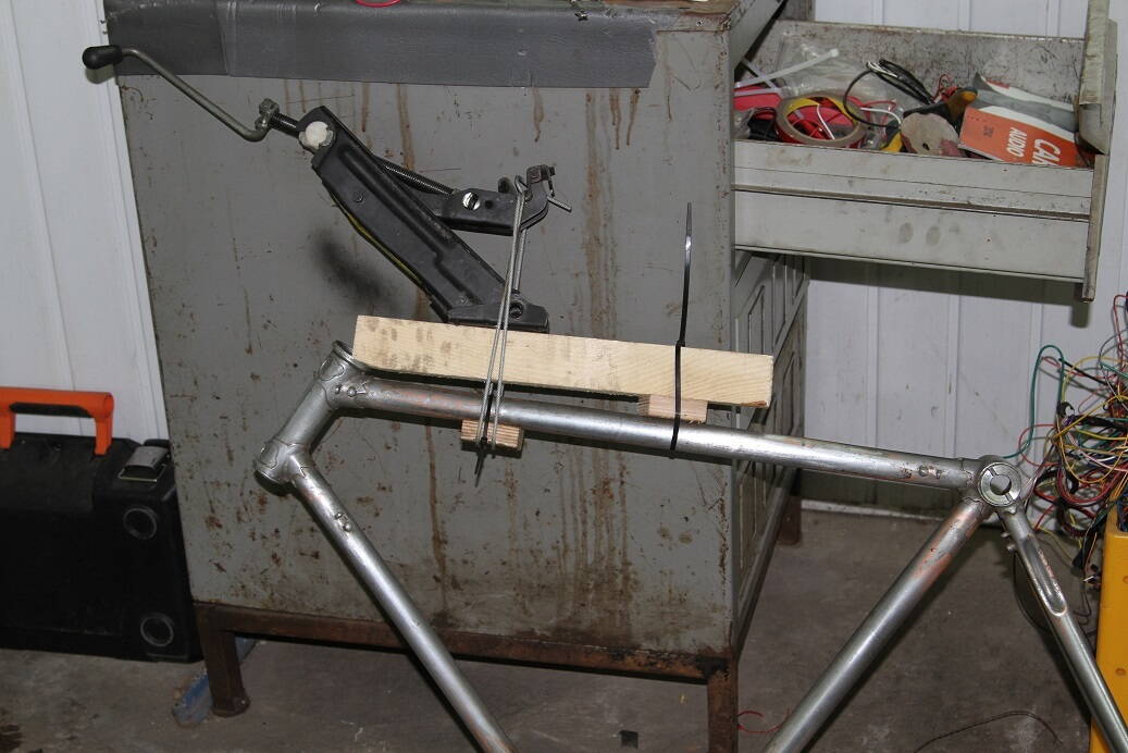

над геометрией тоже немного поработал:

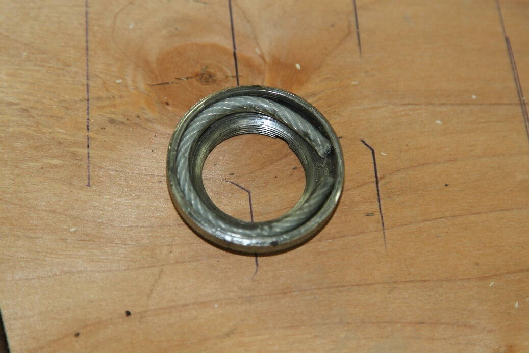

вместо шариков стальной трос в пластиковой обмотке, тот-же трос был в дальнейшем использован в палочно- веревочном методе вместо веревки
IMG_8689.jpg [ 220.24 КБ | Просмотров: 3189 ]
IMG_8674.jpg [ 244.07 КБ | Просмотров: 3189 ]

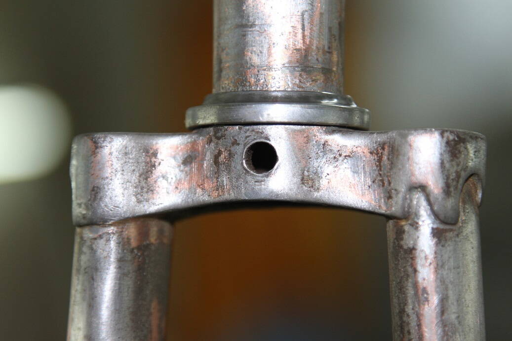

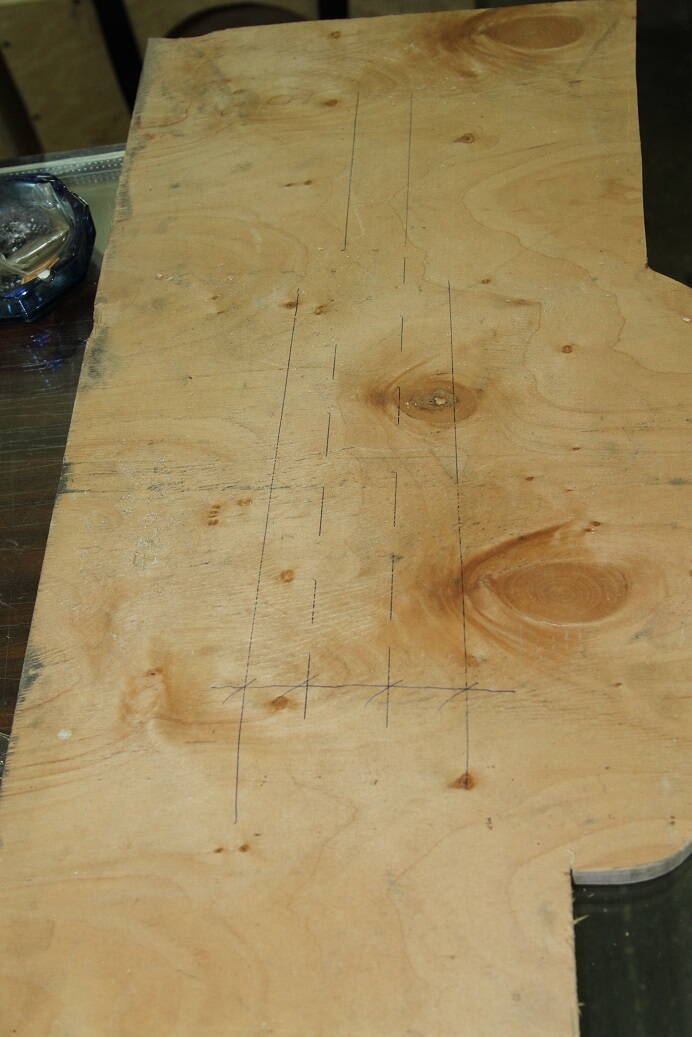

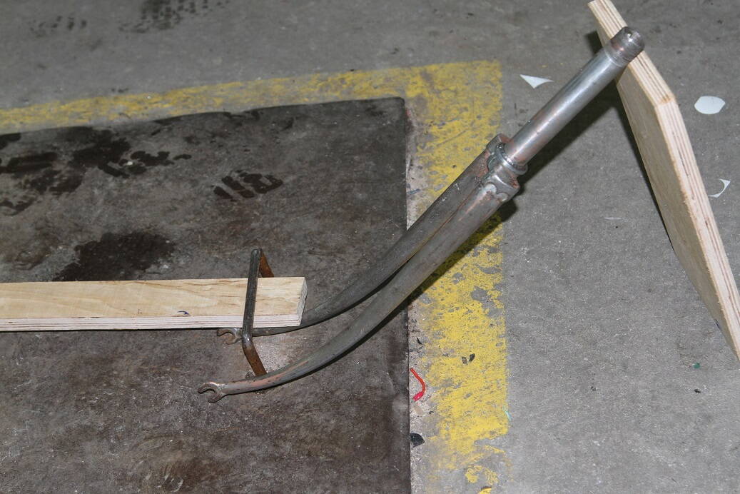

Труба вилки стала в одну линию с перьями, нашелся еще косяк, даже два:
IMG_8675.jpg [ 186.97 КБ | Просмотров: 3189 ]
выправил так:
IMG_8676.jpg [ 294.23 КБ | Просмотров: 3189 ]
усилие за резьбу- вверх (правая фанерка только для фото)
Второй бок видно хорошо, обведя вилку на фанере (пунктир дорисован потом для наглядности и замера) правое перо подогнул вправо.
IMG_8677.jpg [ 216.92 КБ | Просмотров: 3189 ]

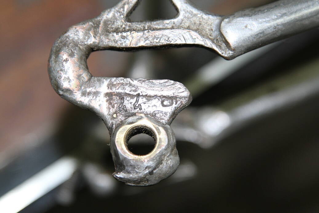

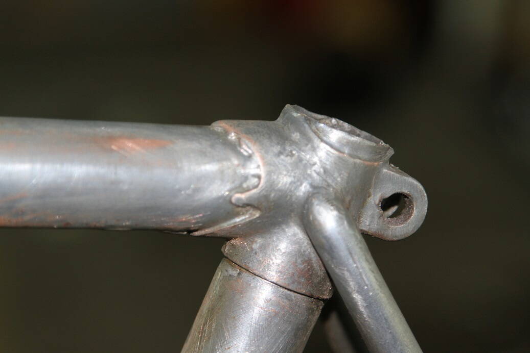

Я конечно б удивился если б Кисе понравились твоеи колеса :twisted: А проэкт отличный. А че там с дропом некрасиво как то. Это пайка? надоб вот так :roll: :roll: :roll:

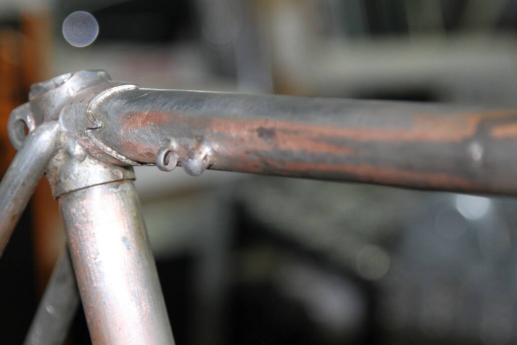

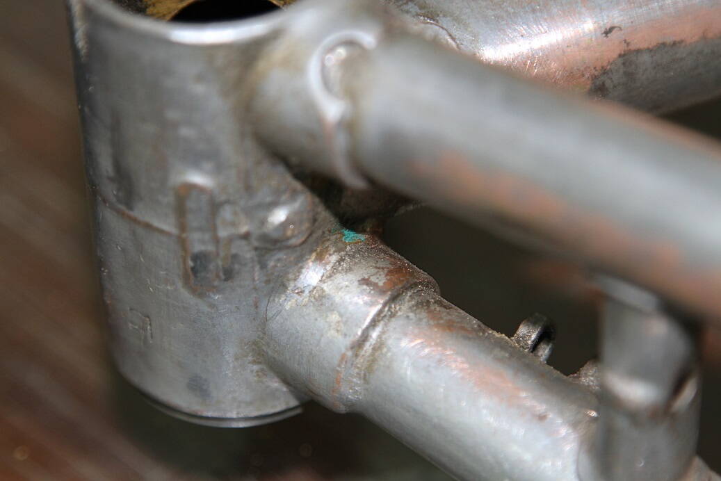

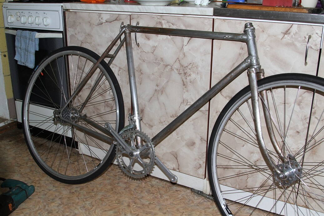

Нижний горб- палочно- веревочно, или почти палочно- веревочно:
IMG_8688.jpg [ 238.27 КБ | Просмотров: 3174 ]
до конца горб так и не увел, начало прогибать стенку трубы, надо подкладку с радиусом, отложил на потом ну и пофотал немного:
IMG_8679.jpg [ 146.26 КБ | Просмотров: 3174 ]
IMG_8683.jpg [ 192.58 КБ | Просмотров: 3174 ]
IMG_8684.jpg [ 174.87 КБ | Просмотров: 3174 ]
IMG_8685.jpg [ 139.24 КБ | Просмотров: 3174 ]
На сегодняшний день пока так:
IMG_8692.jpg [ 359.91 КБ | Просмотров: 3174 ]

дропы под замену

Всё-таки красивая рама. И паять тогда рамы умели.

А дропы будут камповские.

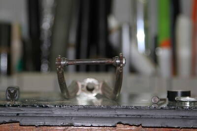

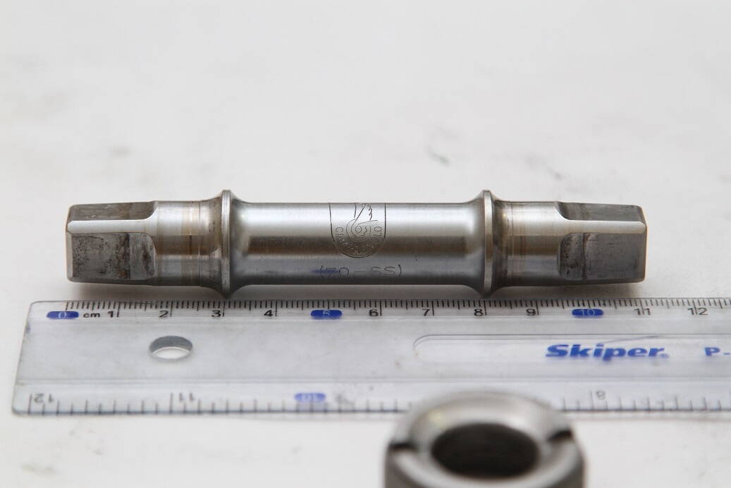

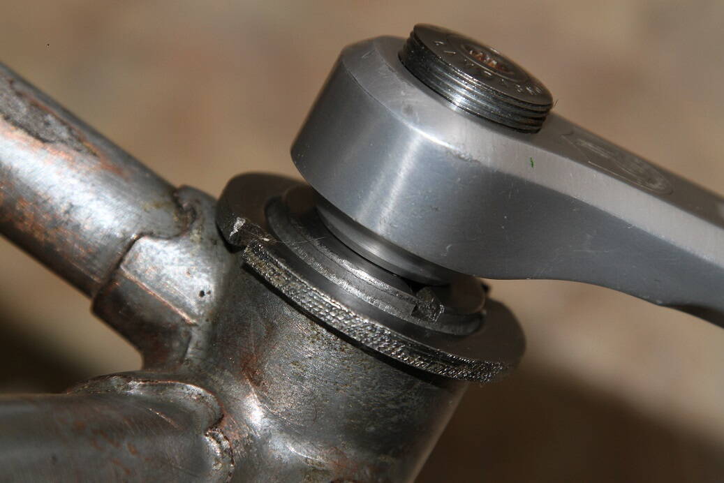

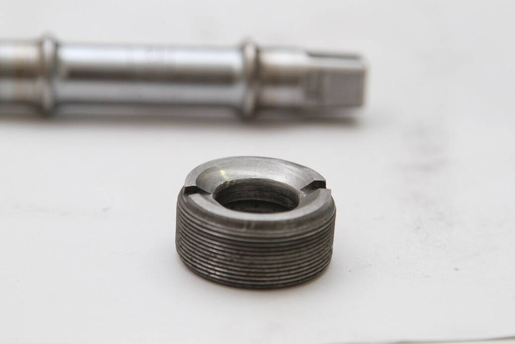

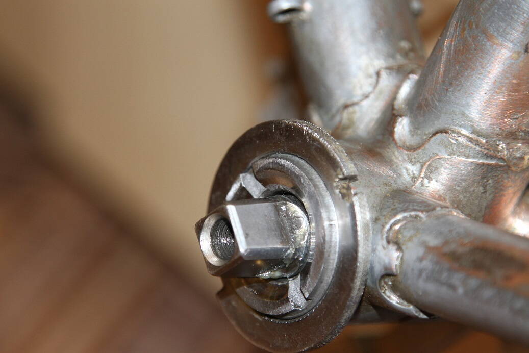

Дошли руки до каретки.
Был приобретен вал:
IMG_8762.jpg [ 121.94 КБ | Просмотров: 2967 ]
Длинна предварительно не считалась- взял первый который нашел, (выбор их не
так велик). Если подойдет- хорошо, не подойдет, то с его помощью можно будет определить точно необходимую мне длину вала. Вал 111 мм.

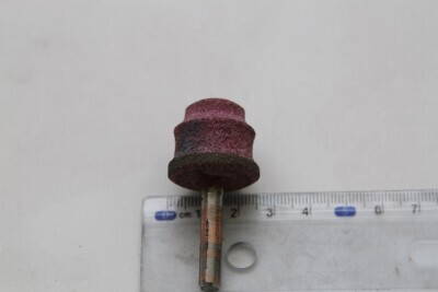

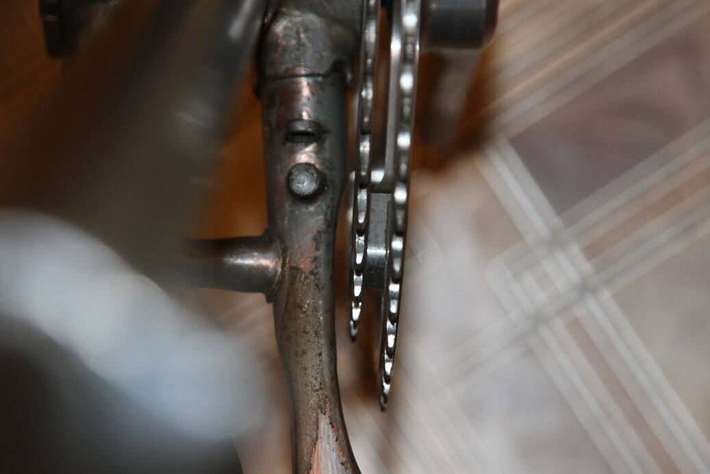

При установке столкнулся с тем, что левый шатун не одевается до конца на квадрат, так как упирается в чашку. Чашки мы оставляем ХВЗ.
IMG_8743.jpg [ 194.73 КБ | Просмотров: 2967 ]
Точить шатун рука не поднялась. А чашка- каленая. Задействовал весь свой домашний абразивный ресурс (Костя подсказал, что проточить каленую сталь не выйдет). Не буду описывать все испробованные способы, самый результативный вот:
IMG_8765.jpg [ 107.63 КБ | Просмотров: 2967 ]
Вышло так:
IMG_8761.jpg [ 100.15 КБ | Просмотров: 2967 ]
IMG_8756.jpg [ 189.11 КБ | Просмотров: 2967 ]
 Заголовок сообщения: Re: Тарантелла по-Чемпионски
СообщениеДобавлено: 05.03.2015 22:31
Сообщения: 153
Зарегистрирован:18.09.2014

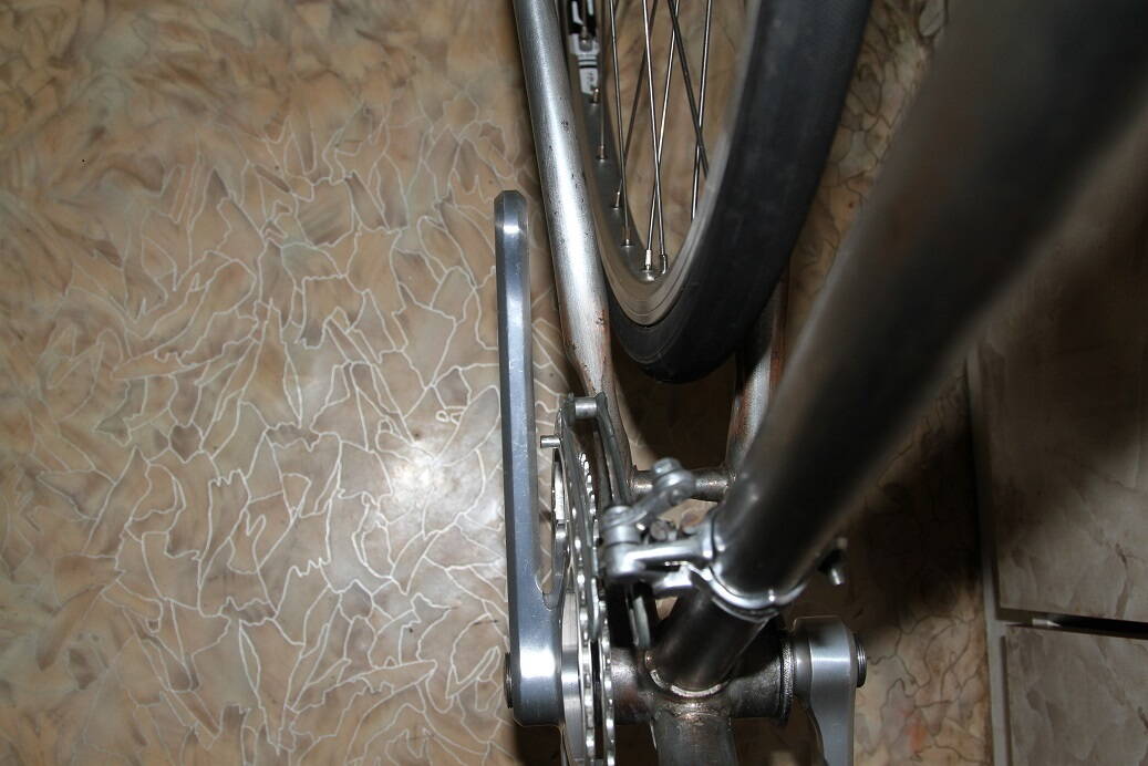

После сборки вот такие зазоры:
IMG_8757.jpg [ 139.85 КБ | Просмотров: 2960 ]
IMG_8744.jpg [ 205.98 КБ | Просмотров: 2960 ]
IMG_8747.jpg [ 165.81 КБ | Просмотров: 2960 ]
IMG_8740.jpg [ 333.15 КБ | Просмотров: 2960 ]
расстояния вроде +- симметричны.
Хотел спросить по поводу шариков. Родные для вала вроде как 6,35 у ХВЗ-6. Чем- то
чревато? Ну и в целом хотел услышать Ваше компетентное крокодиловодческое мнение.
