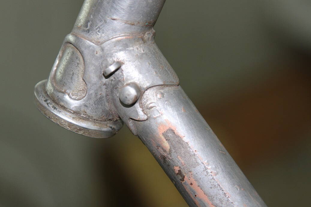

Сегодня немного поработав наждачкой, нашел родной цвет:
IMG_8669.jpg [ 162.4 КБ | Просмотров: 3192 ]
год рамы наверное 60:
IMG_8678.jpg [ 192.37 КБ | Просмотров: 3192 ]

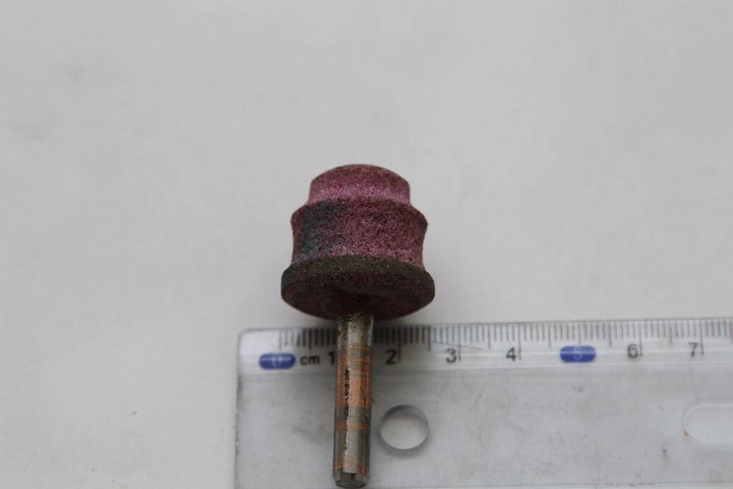

При установке столкнулся с тем, что левый шатун не одевается до конца на квадрат, так как упирается в чашку. Чашки мы оставляем ХВЗ.
IMG_8743.jpg [ 194.73 КБ | Просмотров: 2970 ]
Точить шатун рука не поднялась. А чашка- каленая. Задействовал весь свой домашний абразивный ресурс (Костя подсказал, что проточить каленую сталь не выйдет). Не буду описывать все испробованные способы, самый результативный вот:
IMG_8765.jpg [ 107.63 КБ | Просмотров: 2970 ]
Вышло так:
IMG_8761.jpg [ 100.15 КБ | Просмотров: 2970 ]
IMG_8756.jpg [ 189.11 КБ | Просмотров: 2970 ]

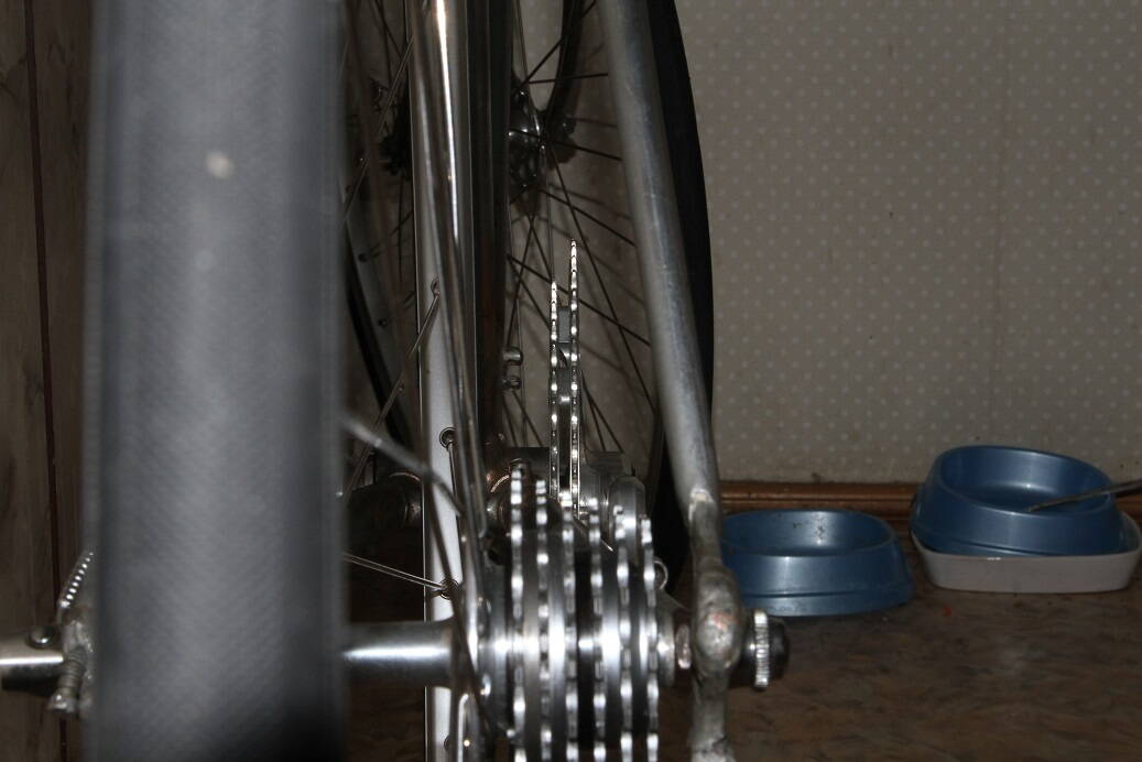

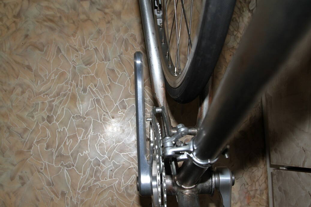

После сборки вот такие зазоры:
IMG_8757.jpg [ 139.85 КБ | Просмотров: 2963 ]
IMG_8744.jpg [ 205.98 КБ | Просмотров: 2963 ]
IMG_8747.jpg [ 165.81 КБ | Просмотров: 2963 ]
IMG_8740.jpg [ 333.15 КБ | Просмотров: 2963 ]
расстояния вроде +- симметричны.
Хотел спросить по поводу шариков. Родные для вала вроде как 6,35 у ХВЗ-6. Чем- то
чревато? Ну и в целом хотел услышать Ваше компетентное крокодиловодческое мнение.
