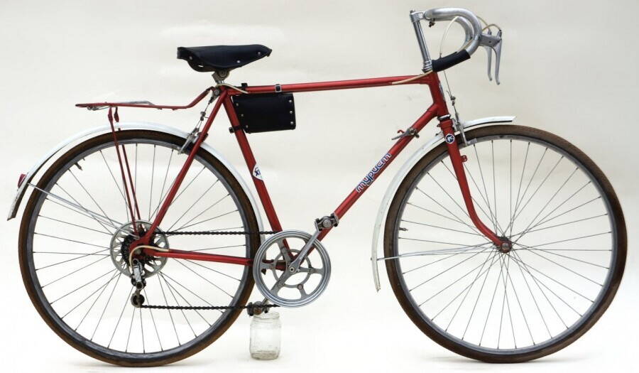

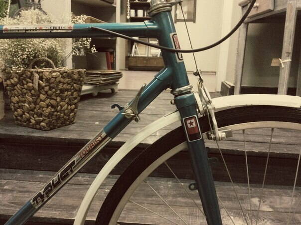

тогда почем здесь РИЧ как и у меня?
это заводские Туристы!может дело в колодах?

А я все таки більше довіряю HENK75'у та і мені також здається великий просвіт, між вилкою і колесом :yes:
Різниця в колесах 27,28 і 29 в резині, а не в ободі (на який впливає Ваше гальмо). Обод в цих трьох розмірностях 622 мм !
Якщо Ваш обід 622, гальмо рідне(а виглядає рідним) - то проблема таки в вилці :yes:

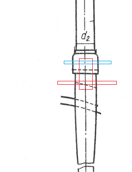

Проверить можно так, посмотреть прорезь на резьбовой части, в штоке вилки если она в одной плоскости с продольной осью велосипеда то может и родная (хотя станно), а вот если она на 90 градусов к продольной оси, то это вилка от дорожника.
