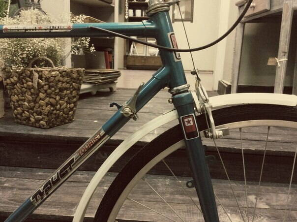

Вилка как раз не родная, это вилка от дорожного велосипеда, у нее РИЧ больше. Выходов три, искать и красить родную вилку, пропилить дропы вилки, но этого скорее всего не хватит, искать не родные тормоза с большим РИЧ

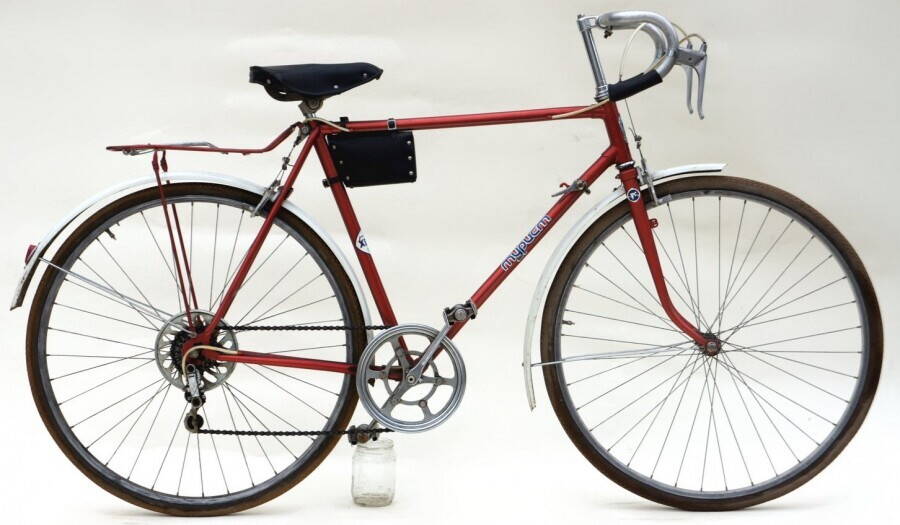

тогда почем здесь РИЧ как и у меня?
это заводские Туристы!может дело в колодах?

 Заголовок сообщения: Re: Турист 89г
СообщениеДобавлено: 22.04.2015 23:52
SergeyG92 писал(а):
вилка родная однозначно! а вот что каряво это точно :yes: но по другом не получается!и да, туриста они одинаковые(передние и задние)
мне кажется это колеса маловаты :D ну то есть сейчас 28, а может надо 29?
то есть вы хотите сказать, что с ними ничего не возможно сделать?
А я все таки більше довіряю HENK75'у та і мені також здається великий просвіт, між вилкою і колесом :yes:
Різниця в колесах 27,28 і 29 в резині, а не в ободі (на який впливає Ваше гальмо). Обод в цих трьох розмірностях 622 мм !
Якщо Ваш обід 622, гальмо рідне(а виглядає рідним) - то проблема таки в вилці :yes:
СообщениеДобавлено: 23.04.2015 00:16
Проверить можно так, посмотреть прорезь на резьбовой части, в штоке вилки если она в одной плоскости с продольной осью велосипеда то может и родная (хотя станно), а вот если она на 90 градусов к продольной оси, то это вилка от дорожника.

О! Точно, ну еще вариант, что на заводе перемудрили с вилкой.

так!как то вы к хорошему ничему не клоните :sad:
я так понимаю есть 2 варианта:
1.купить вилку(родную с туриста,или уже искать какую то блотную)
2.купить тормоза
вариант с розточкой дропов мне не очень понравился
а на счет проверки,родная или нет,как то не очень хочется все это дело раскручивать,все равно это ничего не поменяет,
Может хоть на первое время что нибудь посоветуете с тормозами,а то ездить хочется быстро, а без норм тормозов страшно :oops:

Ну раскрутить рулевую всё же надо, хотя бы чтобы убедится в ее состоянии и поменять смазку.

да за это можно не переживать :twisted: я его собрал недель назад :roll: там все свежее
а как на счет вариантов решения проблемы? :wink: я больше склоняюсь к замене вилки
СообщениеДобавлено: 23.04.2015 10:10
2.купить тормоза
1) якщо голосно кричати, може і подарують.
2) :yes: також варіант
щоб швидко "уехать" постав ще задній тормоз і .... не можу знайти хтось на форумі, робив перехідник для гальм з меньшим ніж потрібно річ. Та з рештою там конструкція проста як двері.
тобі потрібно перенести місце кріплення "краба" нижче на 1-2 см. Для цього потрібно "удлєнітєль" :D він може бути внутрішнім (мій мал) або зовнішнім твій варіант ( :smile: ), але це все тимчасове... Став нормальну вилку (блатна тобі на цій рамі на фіг не потрібна) і комплект гальм :wink:
то есть,поставить в нутерь вилки кусок трубы по диаметру и зафиксировать?но я так понимаю с таким изобретением долго не поездишь?да и с виду не очень наверное.
хорошо,тогда скажите сколько приблизительно стоит сюда вилка?или где их дарят :D
СообщениеДобавлено: 23.04.2015 13:38
Я бы попробовал на 2-3 мм пропилить лапки тормозов, на 3-5 мм пропилить дропы вилки, немного изменить изгиб вилки и тормозные колодки встанут так как надо.
СообщениеДобавлено: 23.04.2015 18:53
Також варіант :yes:
З таким винаходом поїздиш значно довше, ніж з такими гальмами як в тебе :yes:
Та ну глянь на ОЛХ(більше 50 грв не давай), в мене була вже подарував :D
