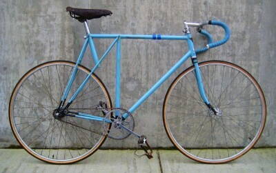

Комментарий к файлу: Это Flying Gate - британский способ получить короткую базу и, следовательно, очень короткое и жесткое перо. В результате имеем короткую цепь и посадку практически над колесом.
Andy-Hamel.jpg [ 620.51 КБ | Просмотров: 2026 ]

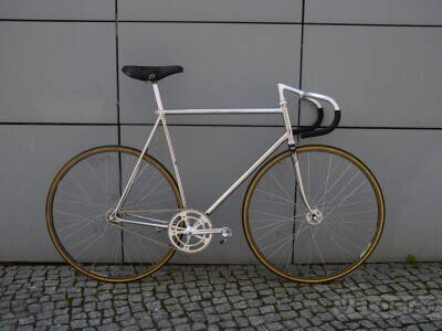

Комментарий к файлу: А это итальянский способ, он был реализоан несколькими конторами, например Rigi Spaziale. Фишка - в раздвоенном подсиделе. Конструкция более изящная, но менее прагматичная.
P1220317.jpg [ 169.17 КБ | Просмотров: 2026 ]

Так як і самі прототипи, для відтворення, не можуть залишити мене байдужим ... не покидає відчуття "придумування велосипеду". По-моєму людство це вже проходило, в піку 115 років тому назад :wink: Ні ?!
Якщо "італійський кастом", око ще сприймає адекватно ч.з. призму сучасної повальної моди на "Фікс", то вся моя любов до еталонної британської школи просто відмовляється фокусуватись на зображенні продукта Енді Хаммела. Естетичний уродєц :facepalm: і всі можливі переваги через фантазію веломодернізму початку минулого століття просто втрачають свій сенс. ІМХО :D
Jansky83, мені здається перед тим як опреділитись варто хоча б, в теорії вивчити всю технологічну складову. І визначитись чи дійсно Вам потрібен такий тип велосипеда? І які не зручності за собою потягне, та сьогодні модна короткобазність.

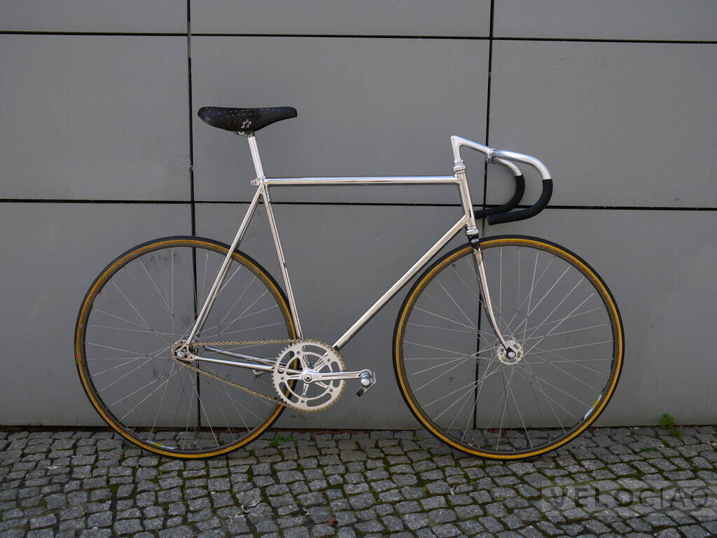

Вот Феникс. А то Франкенштейн.
Screenshot_2015-12-26-22-22-34.jpg [ 451.33 КБ | Просмотров: 2008 ]
Нєєєєє, "Фенікс" в нас один і він живе в м.Рівне http://xt.ht/phpbb/viewtopic.php?f=31&t=116223.
Але турінг на Вашій фотці просто абалдєнний :shock: :good: Торчу від всього ... починаючи від "пєтуха" закінчуючи "кантіліверами", цікаво, що було базою цього проекту ?! Судячи з рульового стакану, щось мезозойське.
СообщениеДобавлено: 30.12.2015 23:23
Сообщения: 6025
Зарегистрирован:23.05.2013
Бегущая Черепаха
Это Jo Routens
http://www.pignonfixe.com/showthread.ph ... 868&page=2
СообщениеДобавлено: 31.12.2015 00:09
Kirill Yevtushenko писал(а):
Бегущая Черепаха
Это Jo Routens
Дякую! Буду ще гуглити :yes: Я так і не зрозумів це стилізація під 40-ві ?! Якщо так то дуже вдала !
