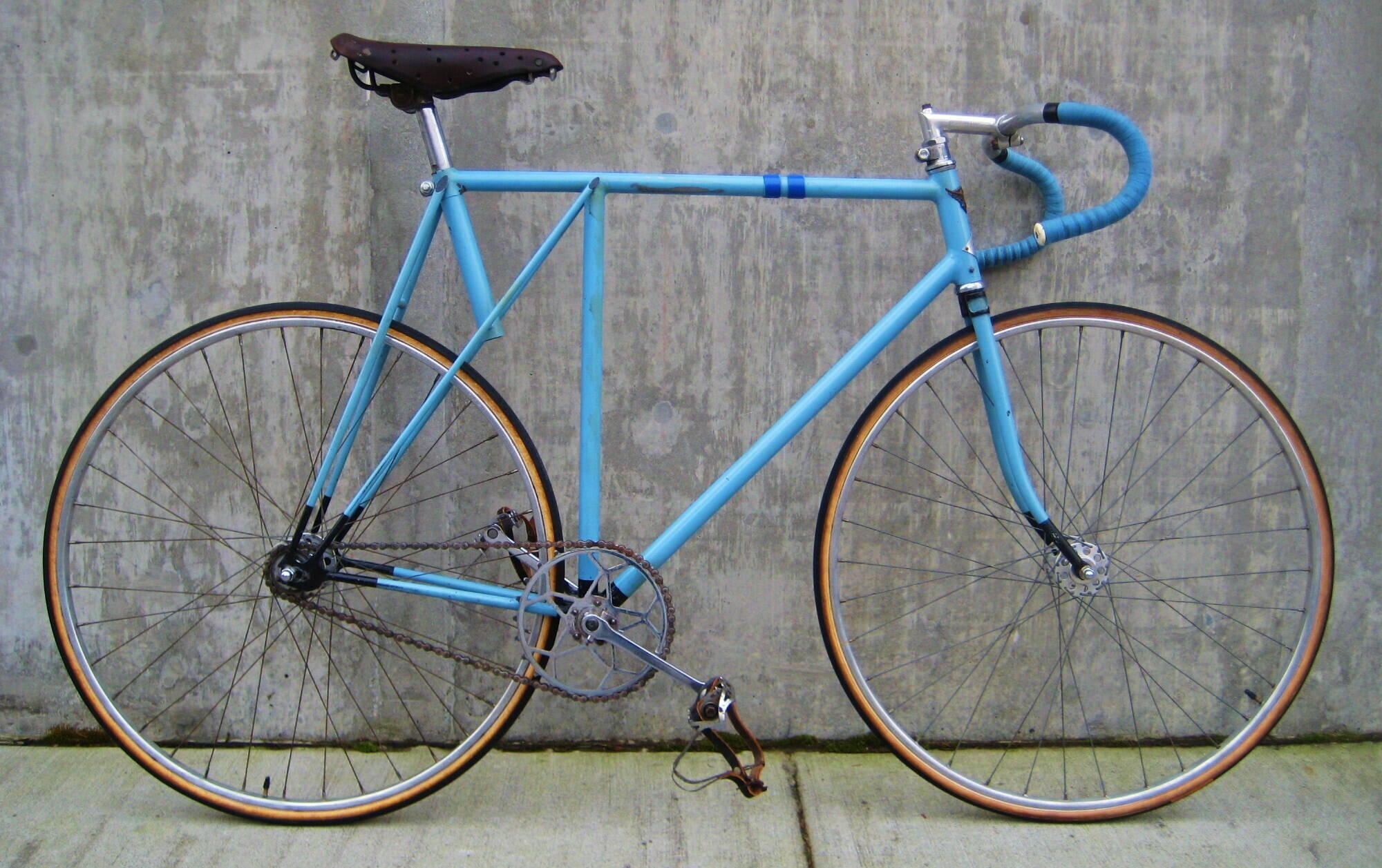

Изначально поговорим о концепции. Я обещал выложить фотографии велосипедов которыми вдохновлялся. И вот выкладываю с комментариями. У каждого способа есть свои недостатки и свои плюсы, в том числе конструктивные. Моя главная задумка собрать разные рамы, как очень быстрые так и очень комфортные. Стало интересно попробовать свои рамы. Но прежде всего хочу сделать быструю раму для гонок на время. И обкатывать там же - на гонках и тренировках.
А теперь еще один нюанс. Я решил так: раз паять не имею возможности, клеить из стекло/угле -волокна вредно для здоровья (у меня его итак очень мало), то тогда остается еще один материал - это дерево. В ближайшем году у меня появится возможность оборудовать комнату под мастерскую. Именно домашнюю. Если очень кратко, то способ производства такой же как при изготовлении композитных луков, деревянных рулей (тех что в полосочку), да чего угодно. У меня сейчас в голове сразу куча вариантов исполнения разных участков рамы, буду думать как лучше. А пока самое крутое что я делал из дерева - это мост из зубочисток на конкурс. Будем надеяться что мое чутье не подведет меня так же как и 15 лет назад)))

Комментарий к файлу: А это итальянский способ, он был реализоан несколькими конторами, например Rigi Spaziale. Фишка - в раздвоенном подсиделе. Конструкция более изящная, но менее прагматичная.
P1220317.jpg [ 169.17 КБ | Просмотров: 2030 ]

Так як і самі прототипи, для відтворення, не можуть залишити мене байдужим ... не покидає відчуття "придумування велосипеду". По-моєму людство це вже проходило, в піку 115 років тому назад :wink: Ні ?!
Якщо "італійський кастом", око ще сприймає адекватно ч.з. призму сучасної повальної моди на "Фікс", то вся моя любов до еталонної британської школи просто відмовляється фокусуватись на зображенні продукта Енді Хаммела. Естетичний уродєц :facepalm: і всі можливі переваги через фантазію веломодернізму початку минулого століття просто втрачають свій сенс. ІМХО :D

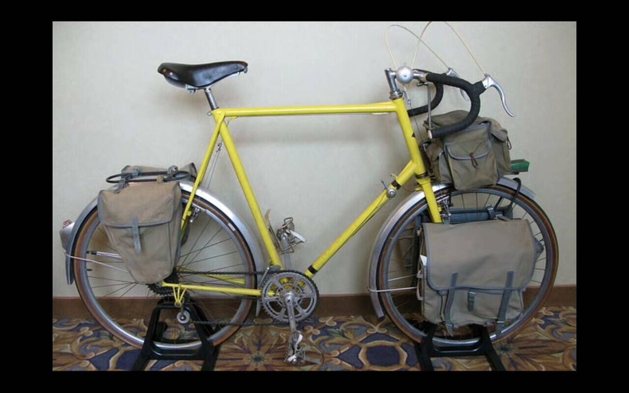

Вот Феникс. А то Франкенштейн.
Screenshot_2015-12-26-22-22-34.jpg [ 451.33 КБ | Просмотров: 2012 ]

Нєєєєє, "Фенікс" в нас один і він живе в м.Рівне http://xt.ht/phpbb/viewtopic.php?f=31&t=116223.
Але турінг на Вашій фотці просто абалдєнний :shock: :good: Торчу від всього ... починаючи від "пєтуха" закінчуючи "кантіліверами", цікаво, що було базою цього проекту ?! Судячи з рульового стакану, щось мезозойське.

Бегущая Черепаха
Это Jo Routens
http://www.pignonfixe.com/showthread.ph ... 868&page=2

Kirill Yevtushenko писал(а):
Бегущая Черепаха
Это Jo Routens
Дякую! Буду ще гуглити :yes: Я так і не зрозумів це стилізація під 40-ві ?! Якщо так то дуже вдала !

Бегущая Черепаха
Настоящий
http://bikeville.blogspot.com/2011/04/y ... mping.html
