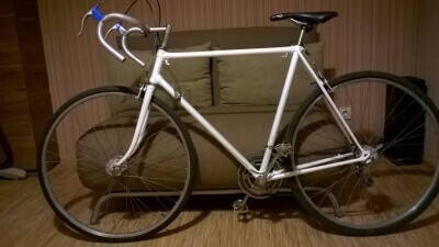

Вот как выглядел велик после покраски и сборки с родными деталями, обода правда Туристовские, седло какое-то - Velo

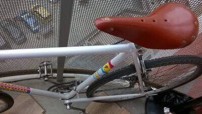

Вот тут, надеюсь, можно лучше увидеть цвет, в белую краску добавили серебра.
С родным цветом, да и вообще с любым другим, не ч/б, как-то туго, я писал выше, автомастерские не хотят заказывать редкие оттенки на такой объём, кто-то рассказывал про мифического дядьку, который занимается сугобо великами.. не нашёл

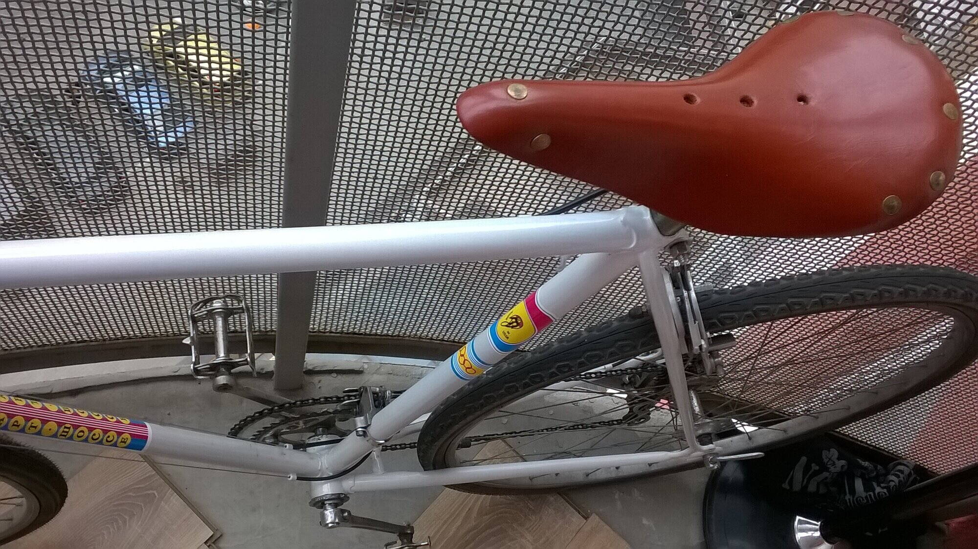

купил седло и наклейки
rsz_wp_20150616_08_02_53_pro.jpg [ 899.06 КБ | Просмотров: 2205 ]

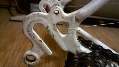

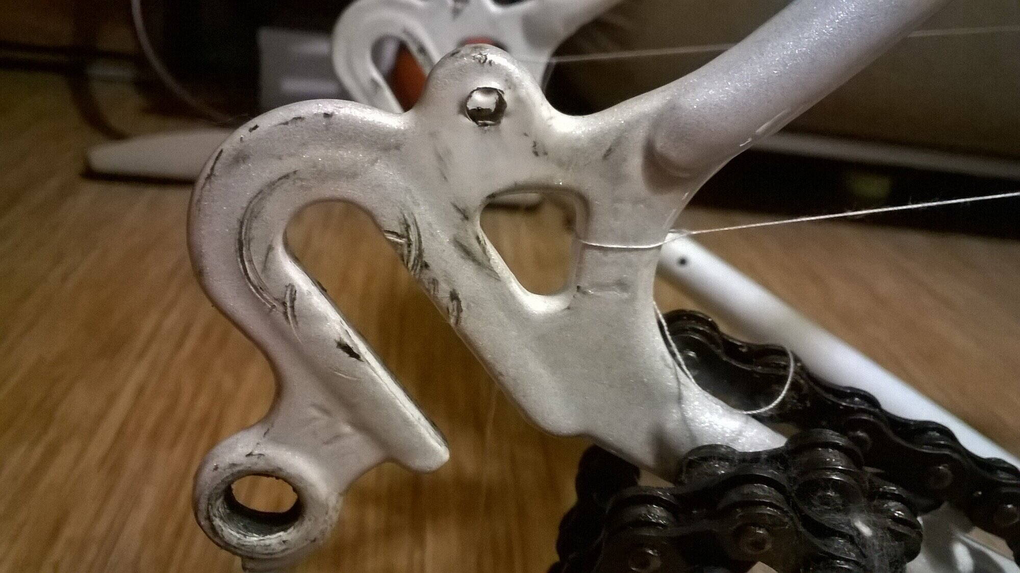

На петухе можно рассмотреть штамп 77 - год выпуска?

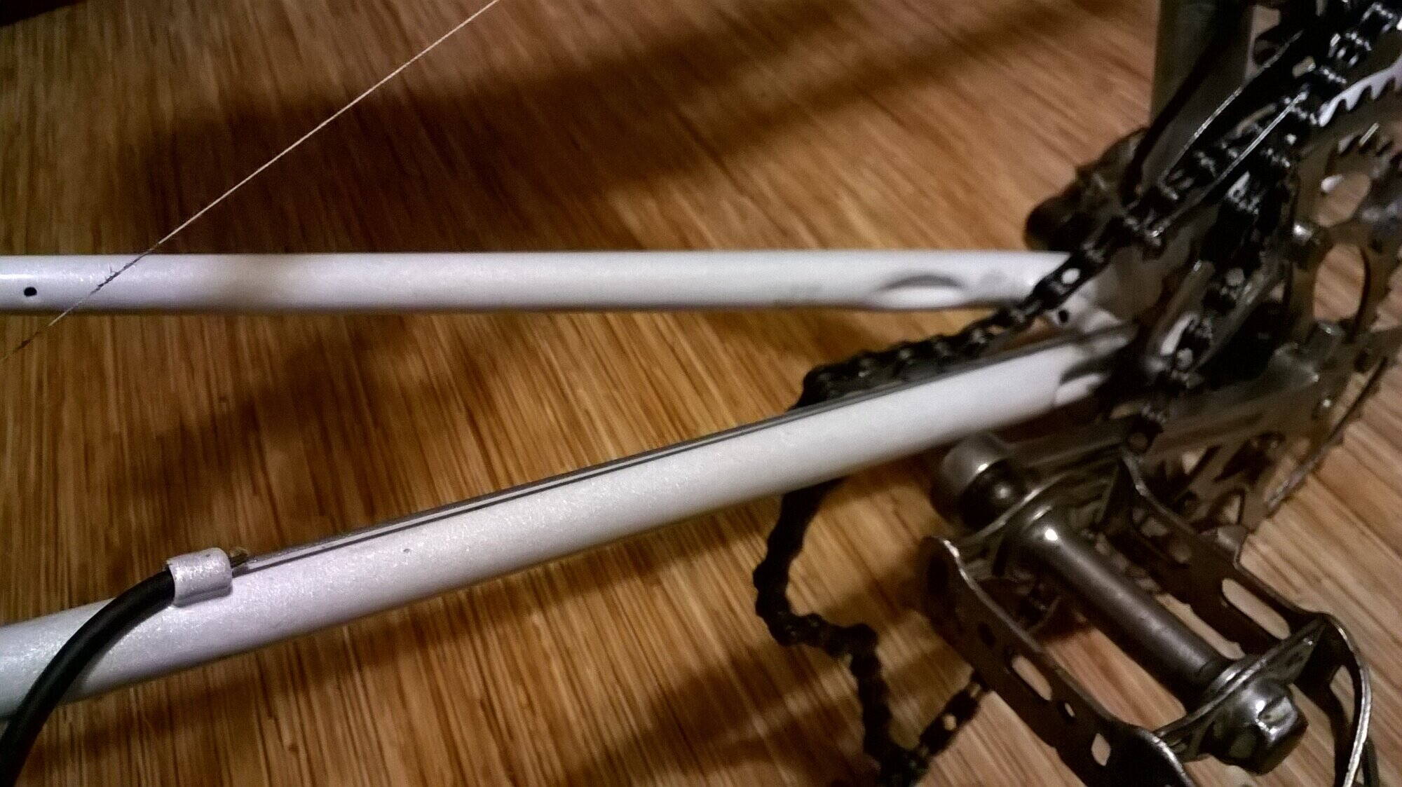

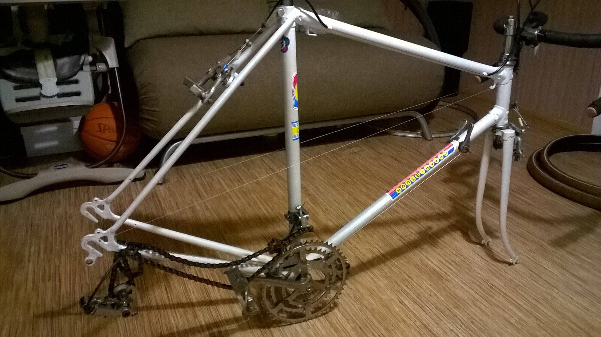

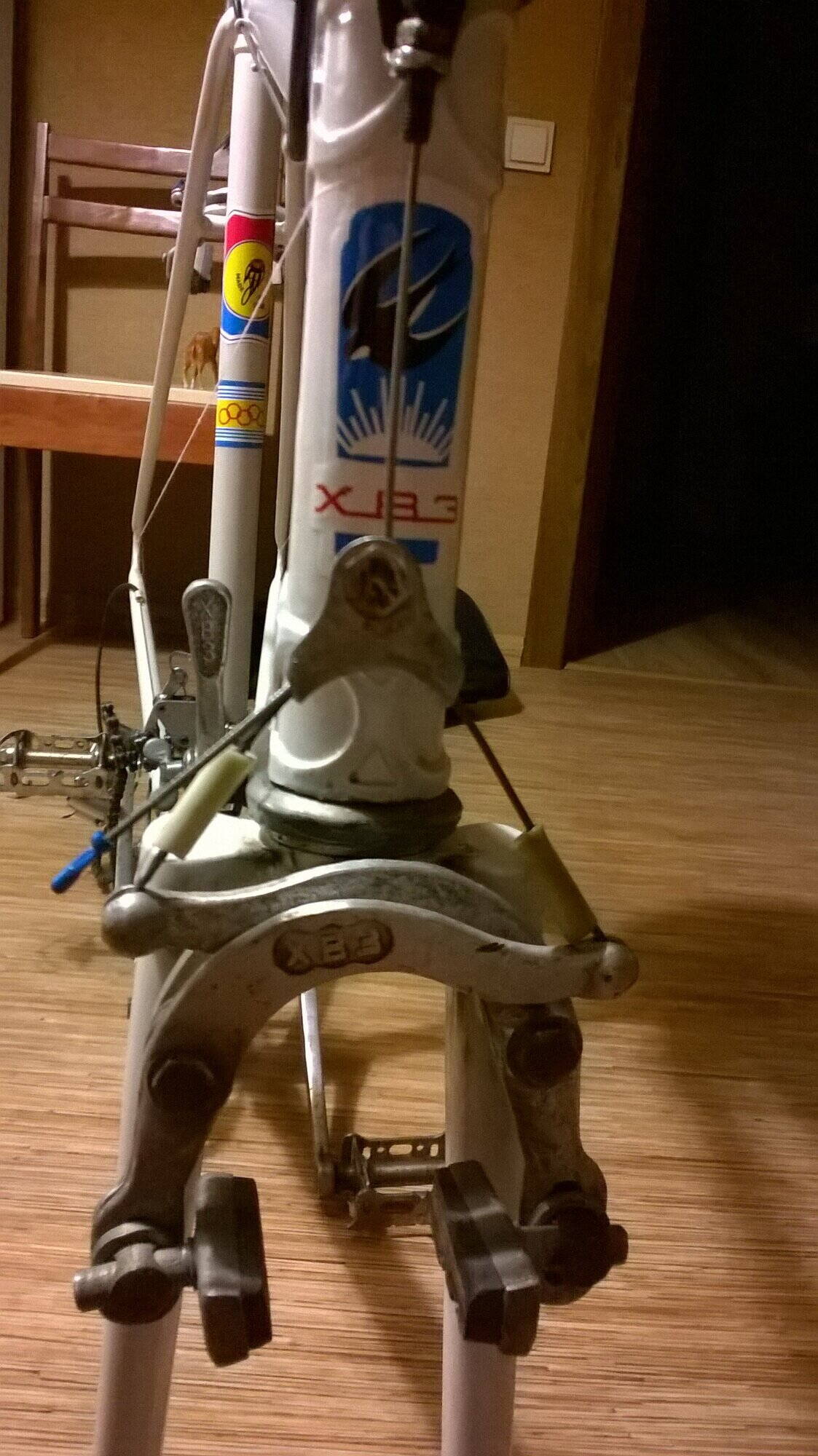

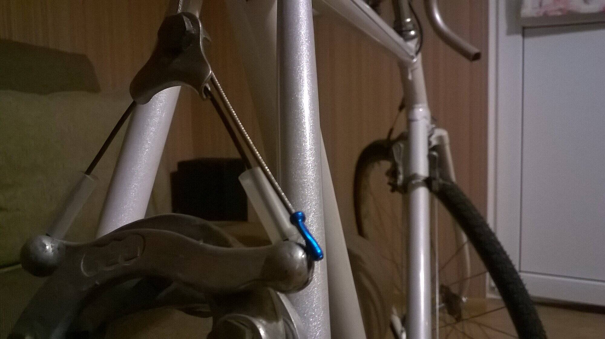

ещё фото рамы
помогите отпределить модель
я раньше думал что это ХВЗ В-555, но уже не уверен )

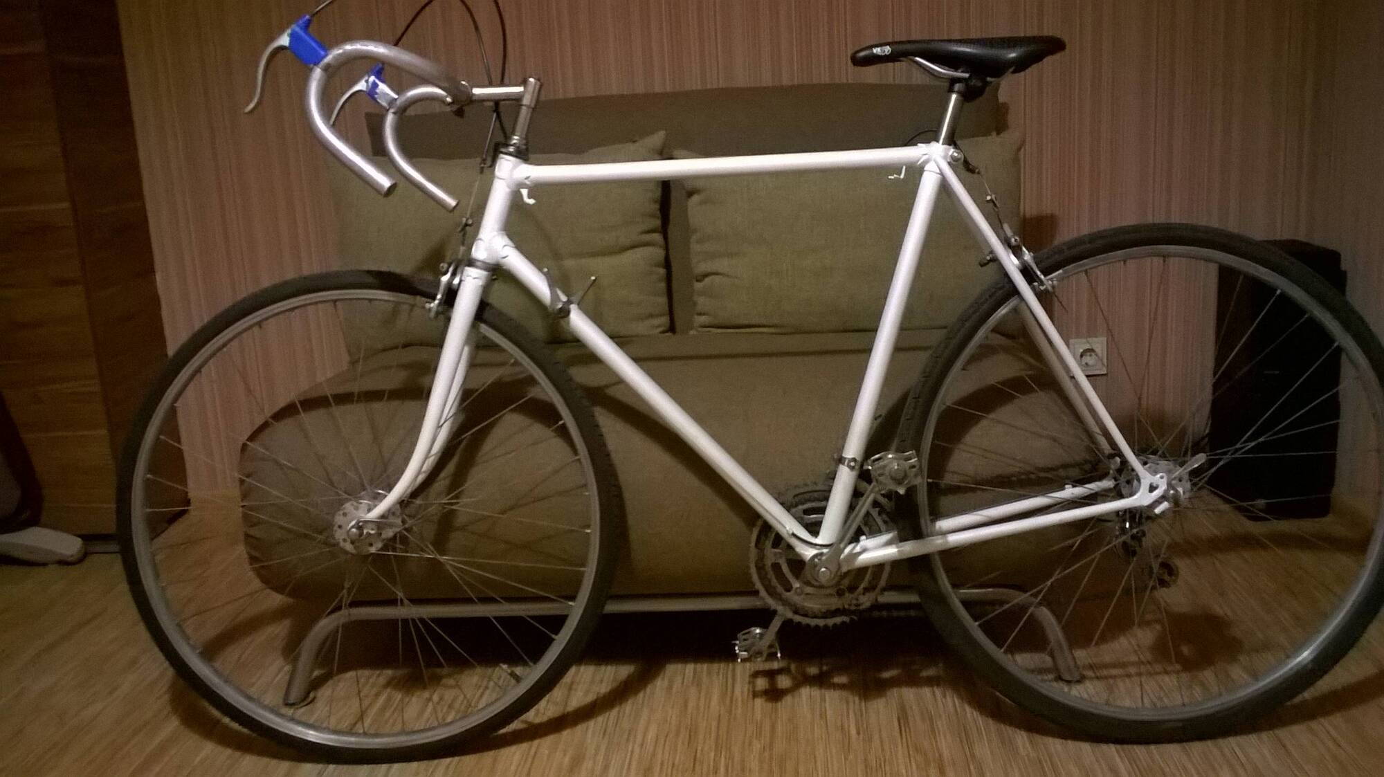

ну и вот так выглядит сейчас.

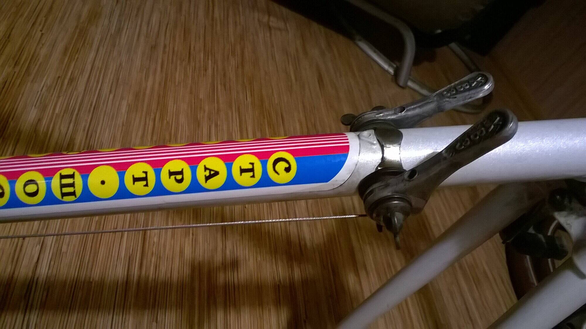

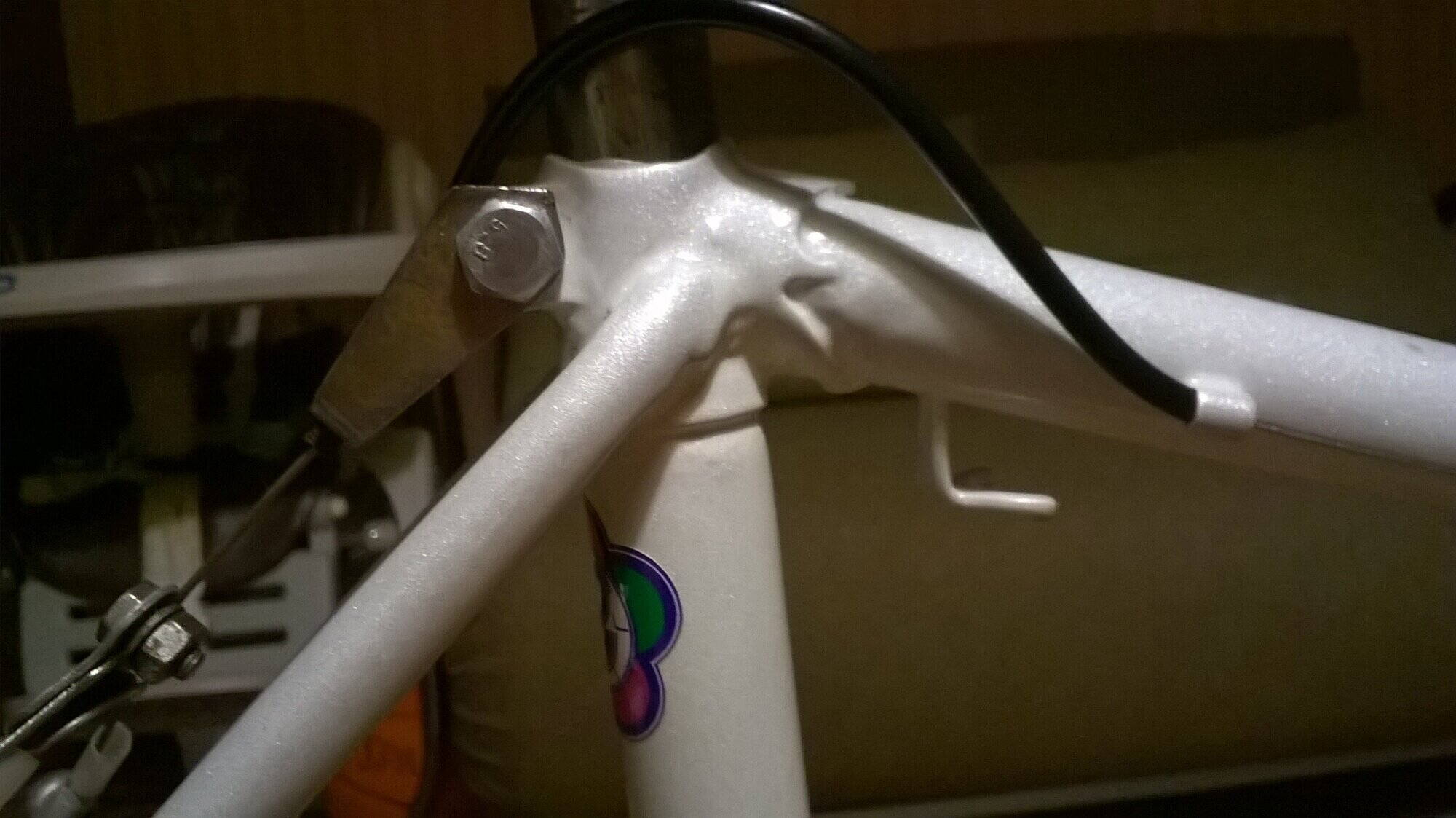

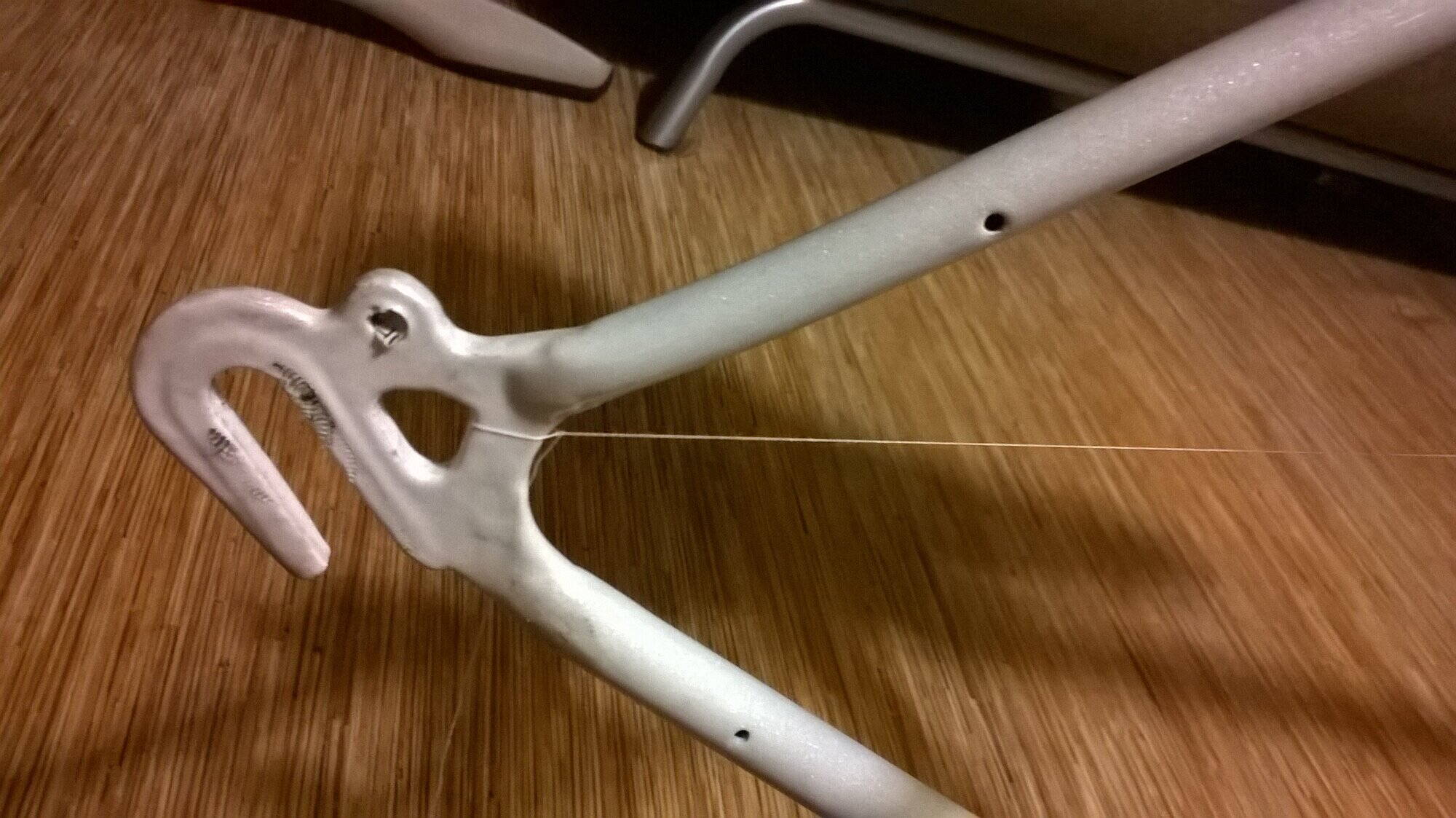

Померял отклонения в геометрии - справа (там где система навешивается) от подседельной трубы до ниточки на 3 мм больше. Остальное вроде бы в порядке.
Разобрал колёса, почистил втулки.
Сегодня/завтра отнесу на зборку, вот-вот обода приедут
rsz_wp_20150624_23_20_30_pro.jpg [ 686.78 КБ | Просмотров: 2200 ]

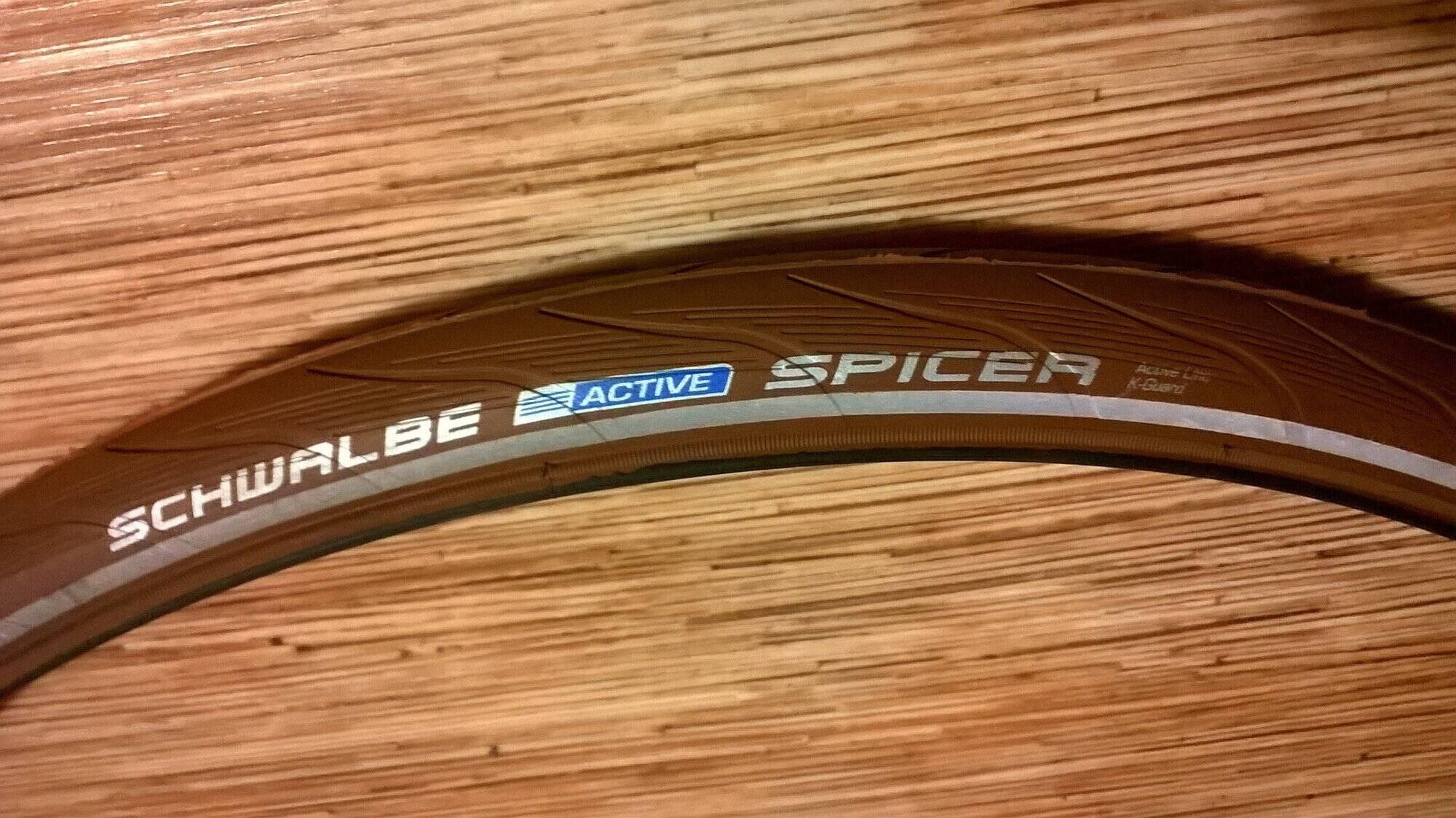

купил шины
Swable Spicer, коричневые под седло, ещё надо коричневую обмоточку найти
rsz_wp_20150624_23_25_58_pro.jpg [ 829.41 КБ | Просмотров: 2199 ]

1 - удлиннить цепь (сейчас 111 зубьев, может кто-то знает сколько должно быть?) Как то сильно она натягивает перекидку. Ещё я уже, по совету тех же мастеров, подпилил болгаркой упор на петухе, что бы перекидка стала по другому...На фото дожно быть видно
2- проверить детальней геометрию рамы, может колесо поставили криво, и не совпадали плоскости вращения передней и задней звёзд
3 - выровнять передние звёзды (я уже пытался их ровнять, собрал из двух комплектов, большую свою и маленькую с купленного)
4 - может ли быть какой-то брак в задней перекидке перекидке? А-то ло-мастер, пытаясь настроить постоянно возмущался, что она "дальше не идёт", может регулировочные винты коротковаты?

77 год - уже модель 155-411 :yes:
