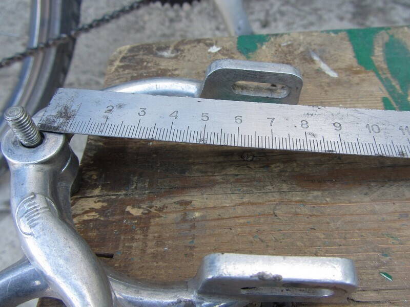

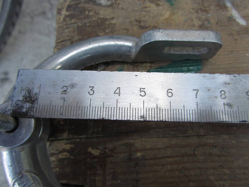

А вот так не пойдёт?
IMG_3114_1.jpg [ 132.94 КБ | Просмотров: 1735 ]
IMG_3115_1.jpg [ 104.68 КБ | Просмотров: 1735 ]

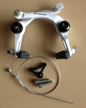

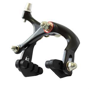

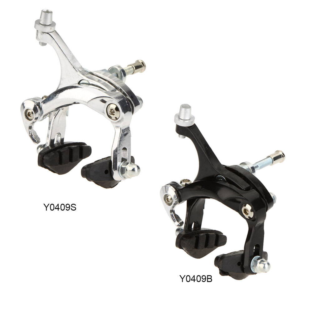

Да по длине рычагов клещи имеют три размера:
1. до 55 мм от 47 мм. или от 35 мм. Больше на синглах ставились.
2. 50-65 мм - это наш размер (для ХВЗ) Они же шикарно встают на МТБ, если на них вместо 26"-колес поставить 28". (Встают. Сам проверял)
3. 60-80 мм Это на МТБ чаще всего идут.
Есть еще конструктивные особенности:
1. С центральной тягой. Тут все просто. На СШ такие ставились (первое фото)
2. С боковой тягой. Тут веселее есть
а. одноосевые - оба рычага тормозов на одной оси (центральном болте) Соотношение плечей рычага не самое выгодное. Поэтому и тормозное усилие не самое лучше (второй фото)
б. двухосквые - каждый рычаг на своей оси крепится. Немного сложнее конструкция, но соотношение плечей рычага более выгодное и, соответственно, лучше тормозят, чем одноосевые. (третье фото.)
Размеры, правда, могут варьроваться +-. но те, который до 55 что на СШ, что на Спутник ставились только с "колхозом. Те, которые после 60 на эти модели не вставали или тормозили только половиной колодки, что тоже не айс.
