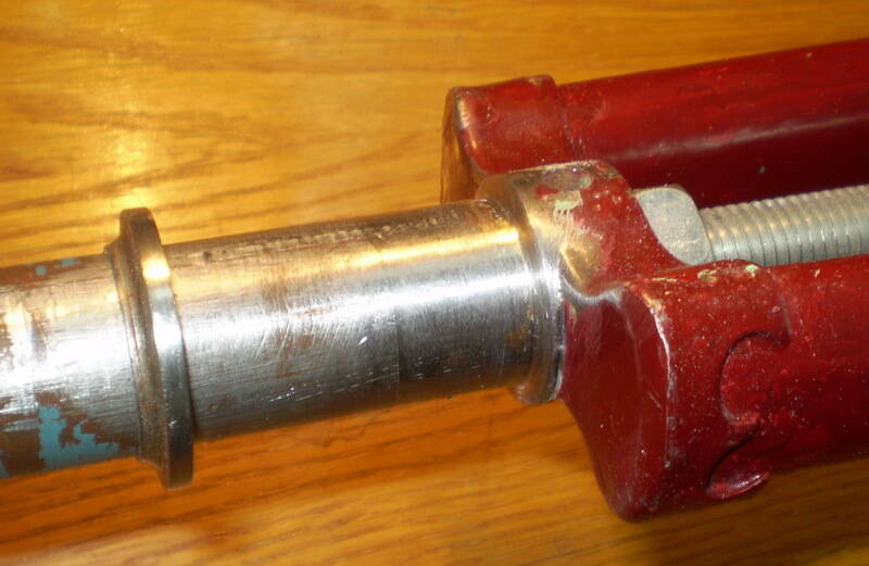

Всем спасибо.
Сточил утолщение напильником.
Vilka1.jpg [ 140.49 КБ | Просмотров: 1485 ]
Рулевая стала как надо.
Когда велосипед соберётся, посмотрим правильность подхода.
