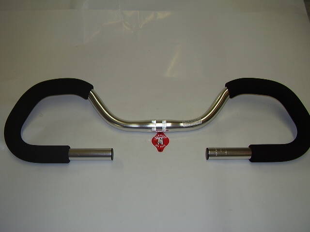

Прикуплен руль-бабочка:
sparta.jpg [ 141.14 КБ | Просмотров: 2511 ]
Такойже, только без грипс.

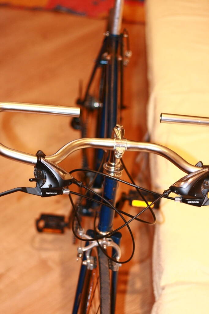

В принципе сегодня велосипед был собран на всек указанных компонентах, плюс установлены некоторые временные детали (седло, вынос, эксцентрик подседела и пр.). Катался. Падал :) (чето не шибко хорошо держит заднее колесо эксцентрик, причина ИМХО немного кривоватый дроп). Руль-бабочка удобный, но явно нужен более длинный вынос. На счет расположения моноблоков на руле не определился. Пока поставил на дальний хват (руль поставлен распилом к седлу)..подумываю над тем чтоб переставить ближе, но сам руль дальше.

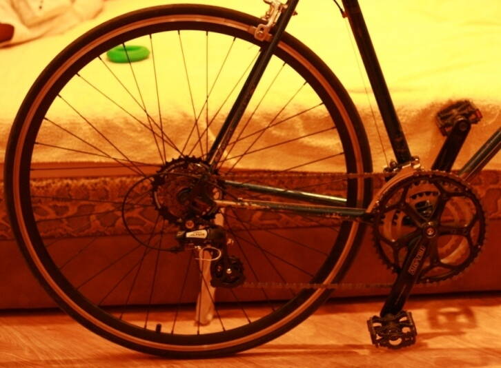

Собственно вот
IMG_9620.JPG [ 235.45 КБ | Просмотров: 2507 ]
IMG_9624.JPG [ 177.1 КБ | Просмотров: 2507 ]
IMG_9625.JPG [ 174.1 КБ | Просмотров: 2507 ]

Руль интересный. Почему баран не оставил ?
Рекорд

Хотелось много хватов. Ну, и шоссейные пистолеты - дорогие )))

А такие автоматы как у тебя, на баран тоже можно поставить.
Много хватов, конечно, удобно. Но в городском режиме все время приходится ездить с руками на тормозах. Тем более по Киеву. Я вон недавно от пл. Шевченко до Московской ехал, чуть заикой не стал.

Мтб руль 22.5 мм, шоссейный +/- 24 мм, стало быть их придется либо разверткой расширять (у этих толщина хомута позволяет), либо разгибать хомут, если конструкция позволяет.

У меня такой руль пока на мериде, после покраски перекачует на СШ. Я его закрепил на 180 грдусов от твоего положения, я у фина подсмотрел на навороченном дорожнике. А манетки установил на концы труб. Тестировал 5 по 15-20 км, регулировал только сидение.
Рассматривал и вариант такой установки, но как мне показалось будет не шибко удобно, ведь формовка руля располагает именно к установке так как у меня.
Сейчас примерил моноблоки на ближний хват, теперь они как бы внутри бабочки стоят, прикольней. Но длинный вынос, возможно с наклоном вверх, просто необходим.
