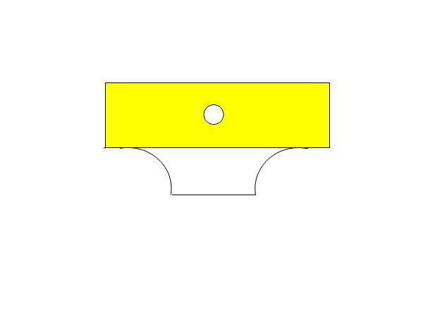

Karmin писал(а):
По совету Victor Reshetnjak на работе сделал вот такое крепление между тормозом и мостиком, потом придумаю понадежнее может чего. А может и до пайки рамы стоять будет.
Так как буду на выходных ставить задний тормоз,
1 К тормозам нужно относиться трепетно. Примерно как к парашюту. Все кто комком запихивали парашют в рюкзак -
уже на небесах. :cry:
2 Отот комок изготовленый по быстрячку - полный брак. В топку. :evil:
3 Изготовить нужно из уголка или очень маленкого швеллерка (20мм). Я не зря намекал на крепление багажника. У меня нет такой детали для фото. Попробую нарисовать. Это развертка. Толщина не менее 1,5 мм.
Уголок.JPG [ 8.75 КБ | Просмотров: 2140 ]
Моя нанолабораторія.

За критику спасибо) Просто подвернулась на глаза крышечка от степлера строительного)) Изображение
Разогнул плоскогубцами думал может и будет достаточно. Но нет так нет, буду делать по уму.
Как разогнулся так и согнется :)
В оту дырочку для крепления тормоза давит с охрененной силой при торможении. Мостик не зря оторвался.
.... буду делать по уму.
:yes:
