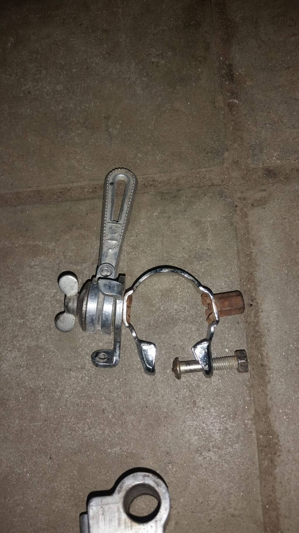

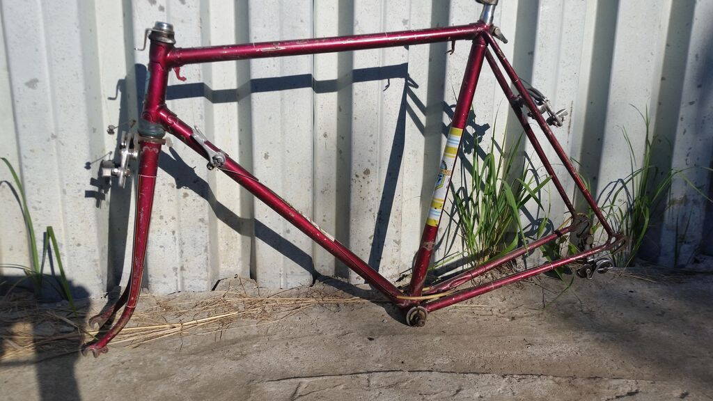

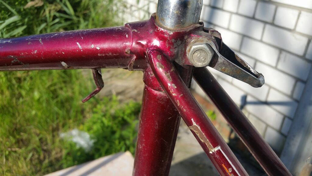

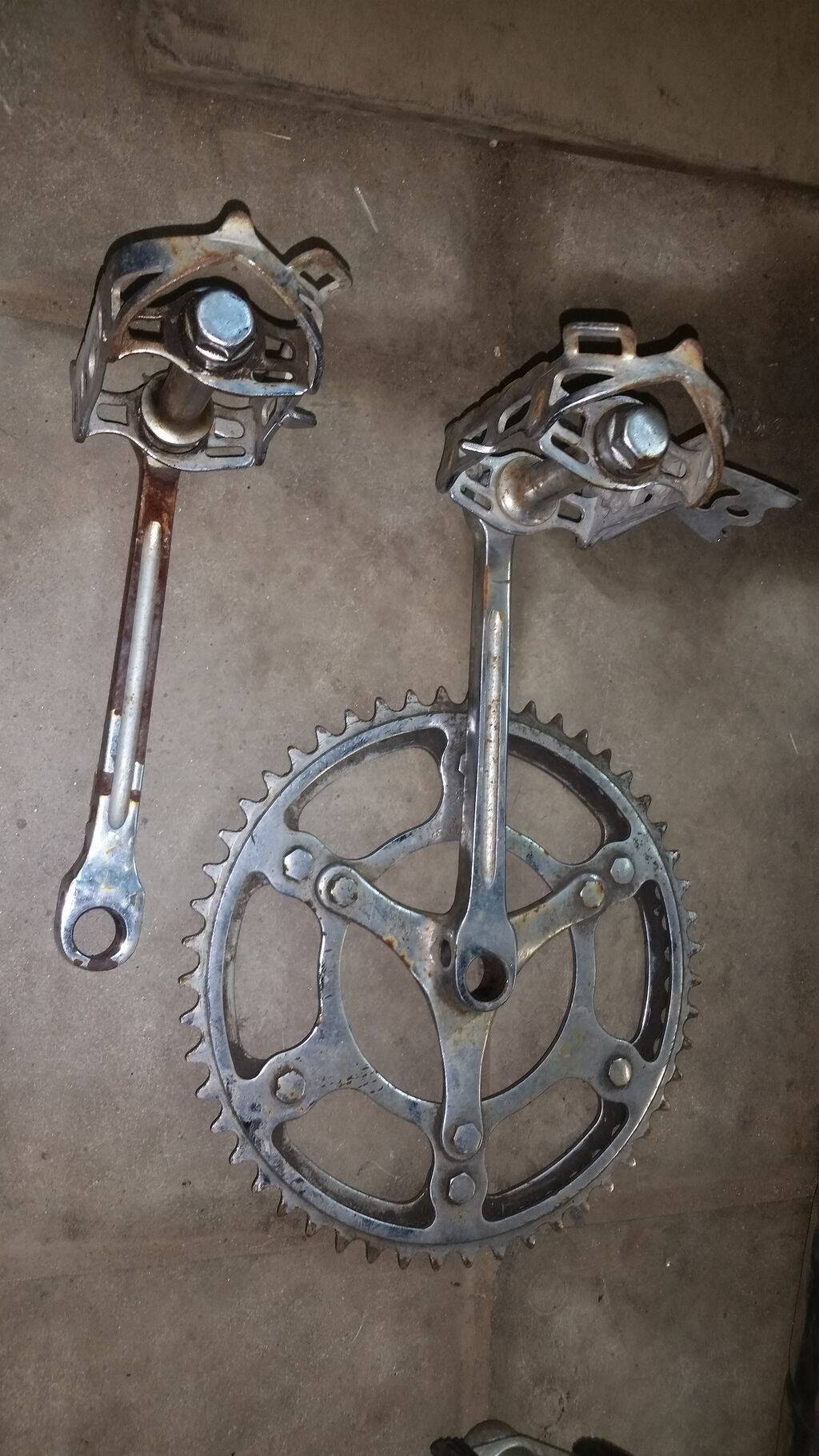

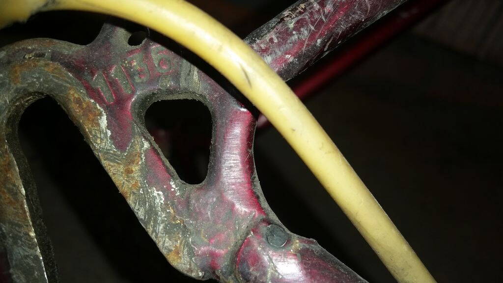

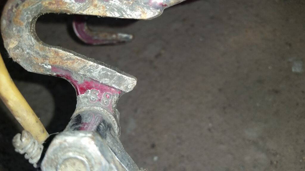

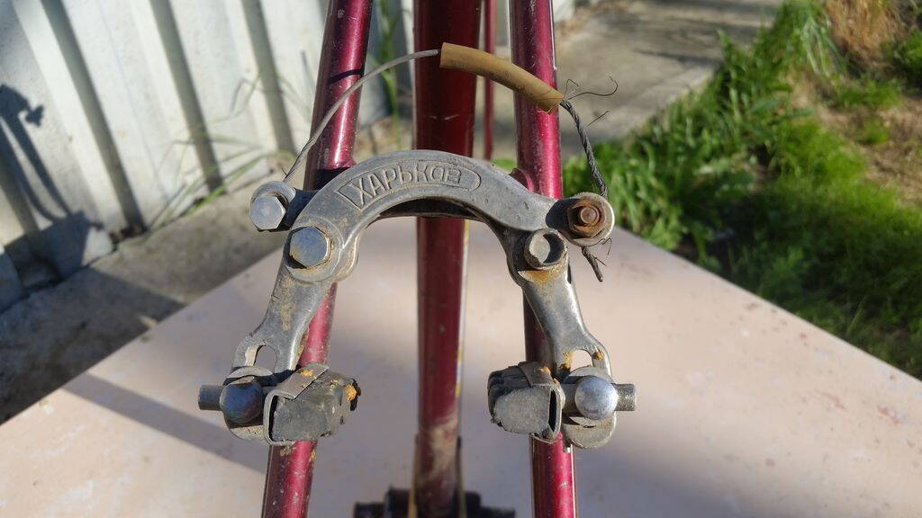

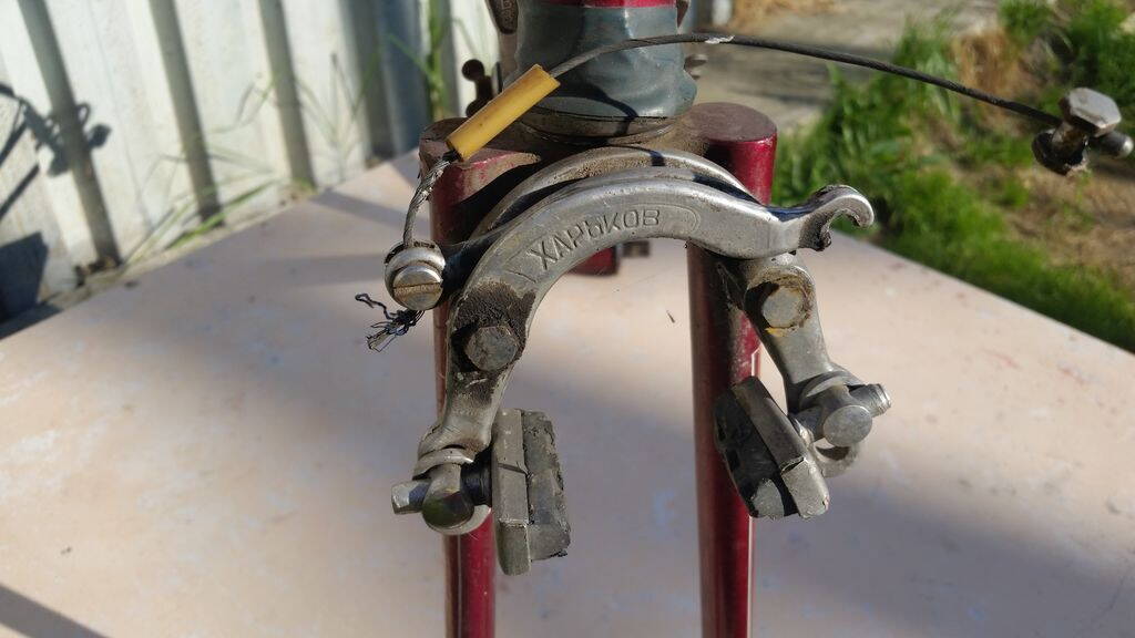

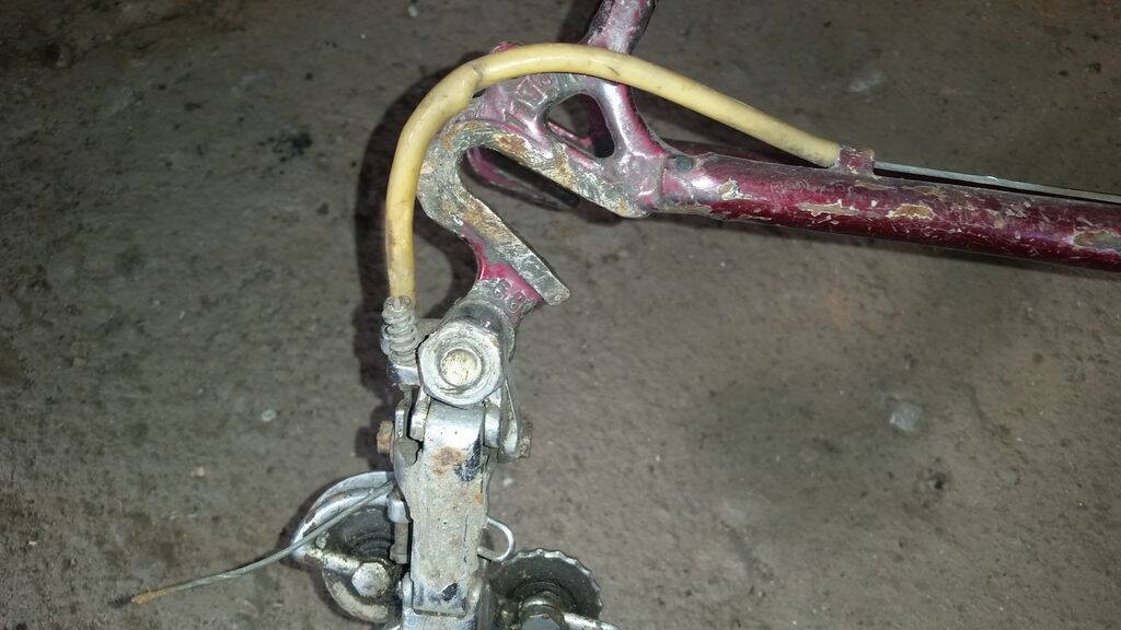

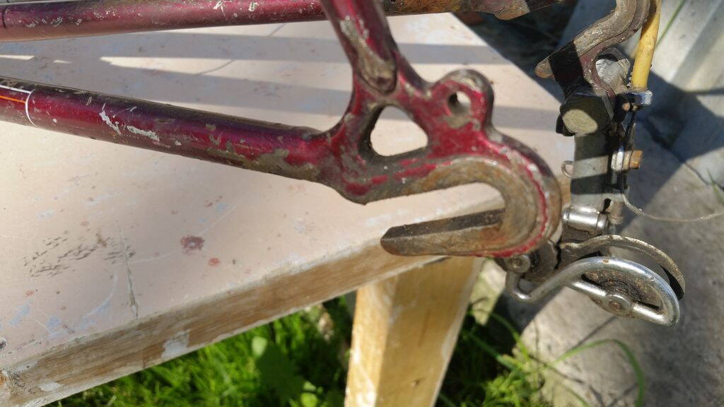

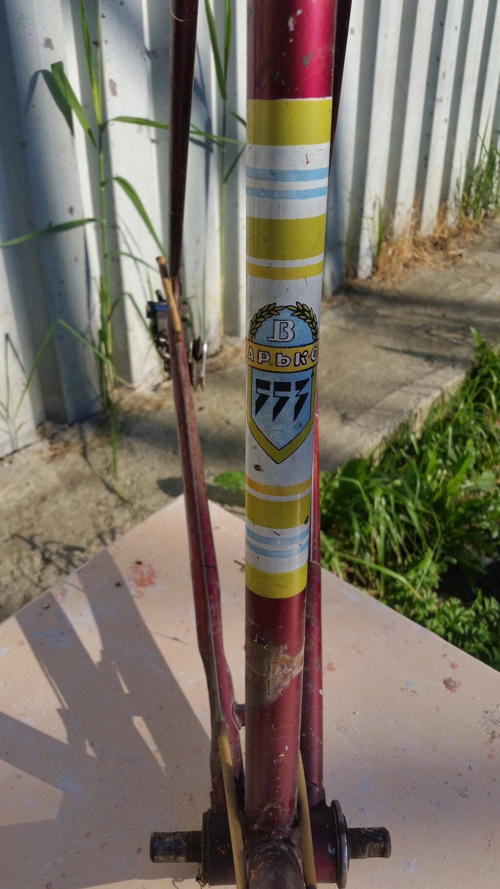

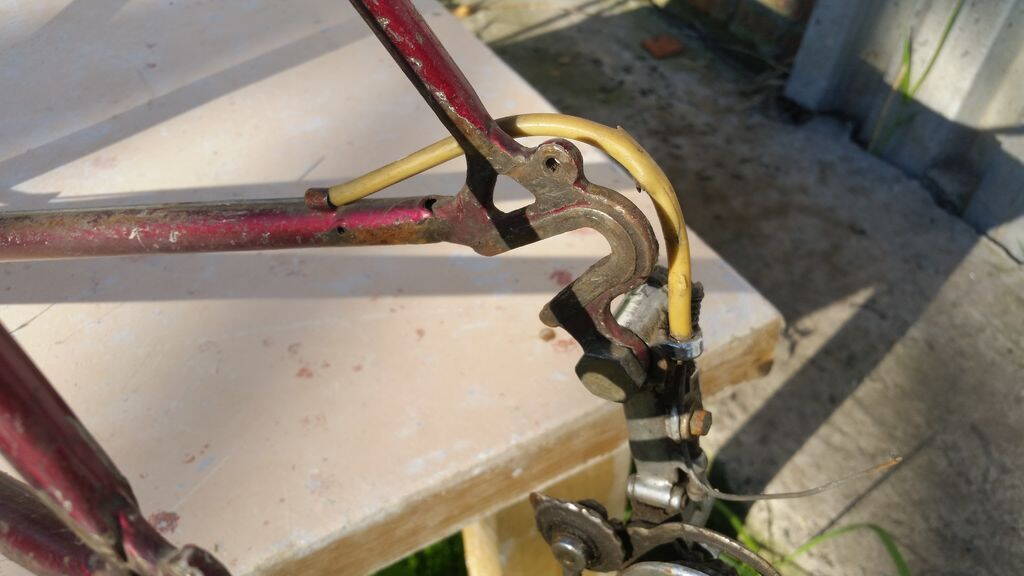

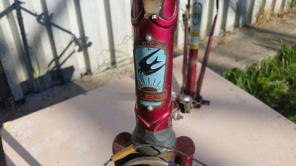

Всем здравствуйте!
А вот нежданно случилось чудо!
Сегодня отдали, за просто так!
Смущает правый дроп!
Можно ли исправить?
Комментарий к файлу: Старт-шоссе. 68 год
20160630_182309_.jpg [ 162.48 КБ | Просмотров: 2305 ]
20160630_182339_.jpg [ 95.24 КБ | Просмотров: 2305 ]
20160630_182346_.jpg [ 228.85 КБ | Просмотров: 2305 ]
20160630_182356_.jpg [ 121.69 КБ | Просмотров: 2305 ]
20160630_182400_.jpg [ 89.53 КБ | Просмотров: 2305 ]
20160630_182409_.jpg [ 94.11 КБ | Просмотров: 2305 ]
20160630_182421_.jpg [ 123.16 КБ | Просмотров: 2305 ]
20160630_182446_.jpg [ 93.89 КБ | Просмотров: 2305 ]
20160630_182449_.jpg [ 109.08 КБ | Просмотров: 2305 ]
20160630_182508_.jpg [ 104.28 КБ | Просмотров: 2305 ]

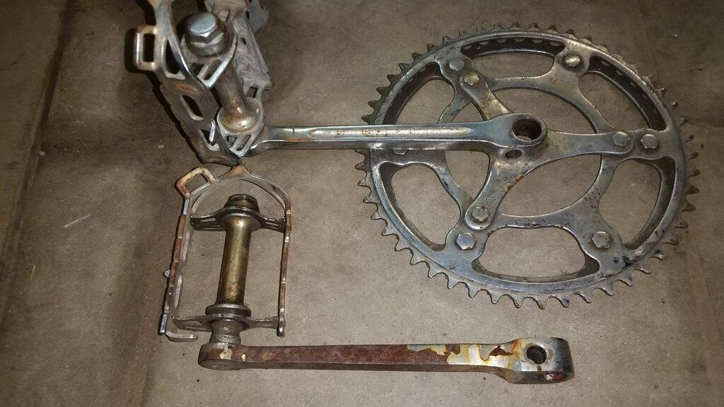

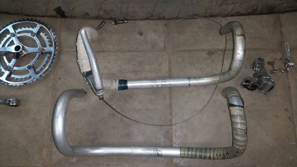

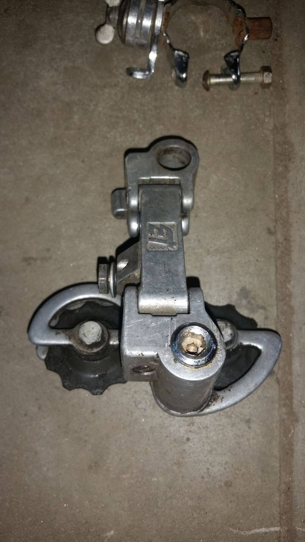

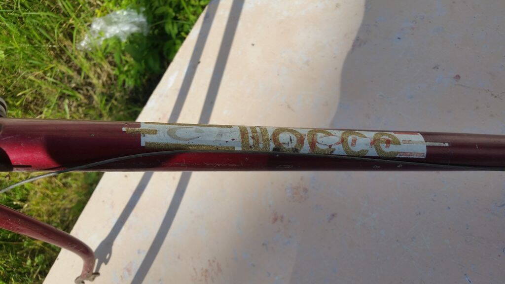

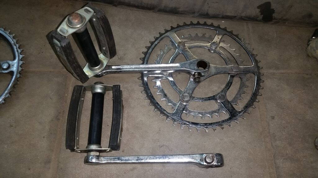

Продолжение сюрприза
20160630_182629_.jpg [ 80 КБ | Просмотров: 2304 ]
20160630_182637_.jpg [ 101 КБ | Просмотров: 2304 ]
20160630_182645_.jpg [ 116.28 КБ | Просмотров: 2304 ]
20160630_182736_.jpg [ 131.09 КБ | Просмотров: 2304 ]
20160630_182752_.jpg [ 124.74 КБ | Просмотров: 2304 ]
20160630_182759_.jpg [ 109.95 КБ | Просмотров: 2304 ]
20160630_182816_.jpg [ 347.08 КБ | Просмотров: 2304 ]
20160630_182821_.jpg [ 222.19 КБ | Просмотров: 2304 ]
20160630_182826_.jpg [ 339.9 КБ | Просмотров: 2304 ]
20160630_182725_.jpg [ 286.73 КБ | Просмотров: 2304 ]
 Заголовок сообщения: Re: Мой первый проект. (Начало)
СообщениеДобавлено: 30.06.2016 20:45
Сообщения: 121
Город: Петербург
Зарегистрирован:21.04.2015
Ну теперь два придётся делать, второй в оригинале с такой покраской просится. Дроп фигня, правится.
Поздравляю. (Или соболезновать надо?) :yes: :yes:

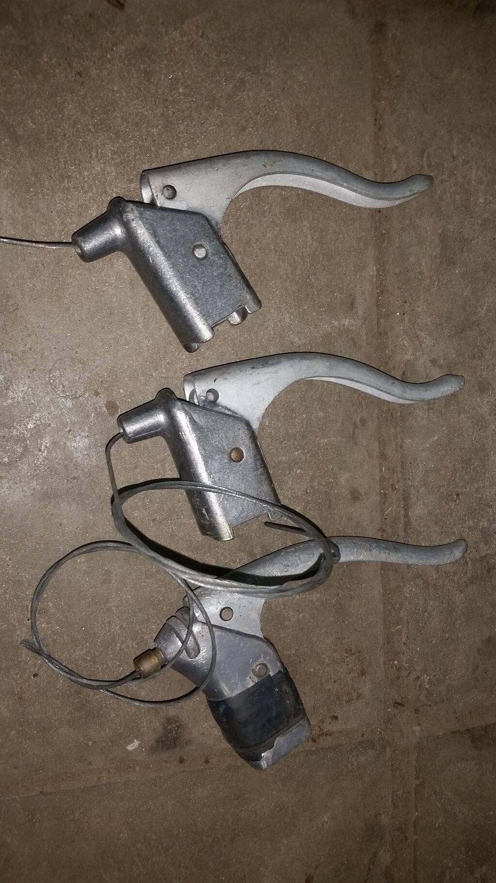

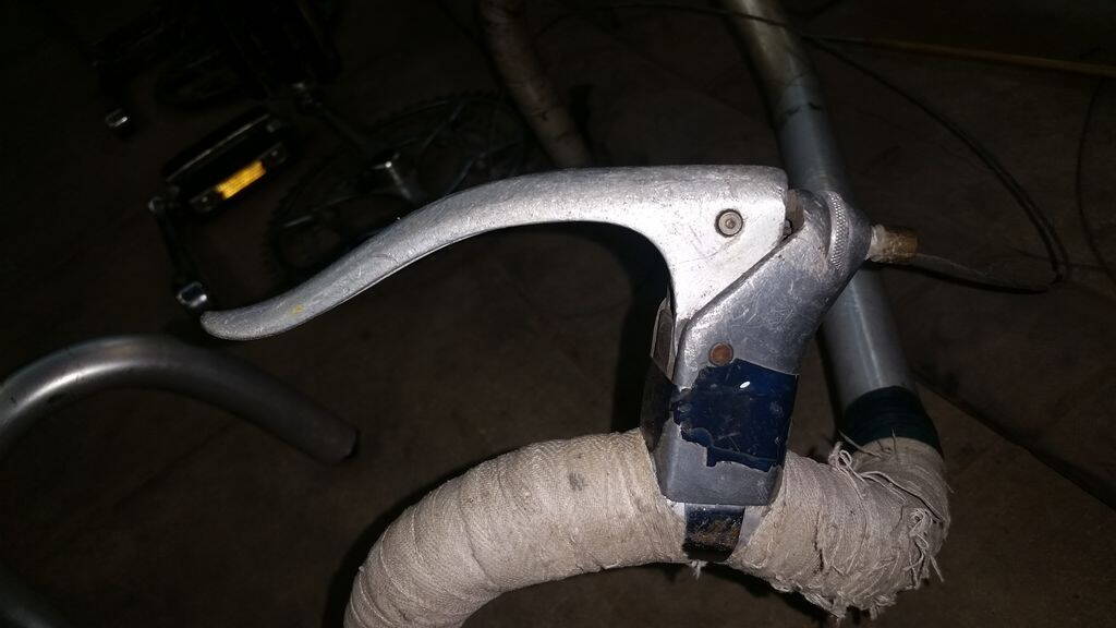

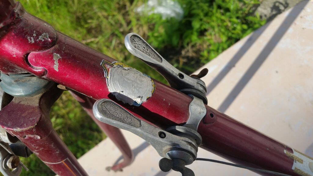

Уважаемый Kisa!
Про ручки тормозные, такие как эти viewtopic.php?f=2697&t=238354
Возможно в этом комплекте такие! (На втором снимке - нижняя)
20160630_182856_.jpg [ 78.13 КБ | Просмотров: 2300 ]
20160630_182826_.jpg [ 339.9 КБ | Просмотров: 2300 ]
СообщениеДобавлено: 01.07.2016 08:54
Поздравляю. Этот пока отложите - просится на реставрацию с сохранением краски. Довольно редкая модель в наше время - аж завидую :D Можно пока комелектухой заниматься, но там почти все характерное есть - собрать комплект будет не слишком сложно, но достаточно увлекательно.
На правильный ремонт дропа есть ссылки в моем гараже в первом посте в Блокноте крокодиловода в разделе про рамы.
Прл ручки не понял вопроса. Да, их бывает два вида - старые изящные с ргулировкой и новые (примерно с 79 г) убогие без нее. Тогдатрегулировка переехала с ручек на клювы - упоры оболочки троса на рулевой и подседельном болте.
СообщениеДобавлено: 01.07.2016 16:04
Хороший подарок, есть над чем работать, Костя уже все описал, что да как делать.
