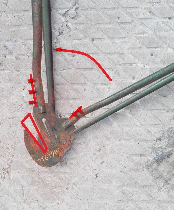

Помыл раму, отлимонил шатуны, лежит в лимонке обод. Вопросов пока один.
Как грамотно выровнять задний дроп (фото в первом посте)? Распаивать не охота, тем паче, он на сварке кмк. Ежели зажать дроп в тиски плоскостью, прогреть двумя горелками до "бордо"перья и выкрутить? Согласен, бредятина :eek:
Молот через проставки?
ПС. Обновил первый пост, добавил четких фото.
 Заголовок сообщения: Re: Победа из подземелья
СообщениеДобавлено: 06.10.2015 22:16
Мне подобную хню удалось вылечить легко одним движением. Правда сначала был гемор изготовить приспособу :D На толстый лист (лучше на полку уголка №50-63) наварил примерно такие фиговины, обеспечивающие упор, сам уголок зажал в большие тиски. Раму поворачивал до выравнивания. Потом немного достучал там по мелочи. Дроп из приспособы норовил выскочить - приспособил друга, он не пускал :D . Но можно типа струбциной или ещё как-то зафиксировать, даже болтом через центральную треугольную дырку дропа.
Та рама где-то по форуму была, но не в кроководстве :pardon:
