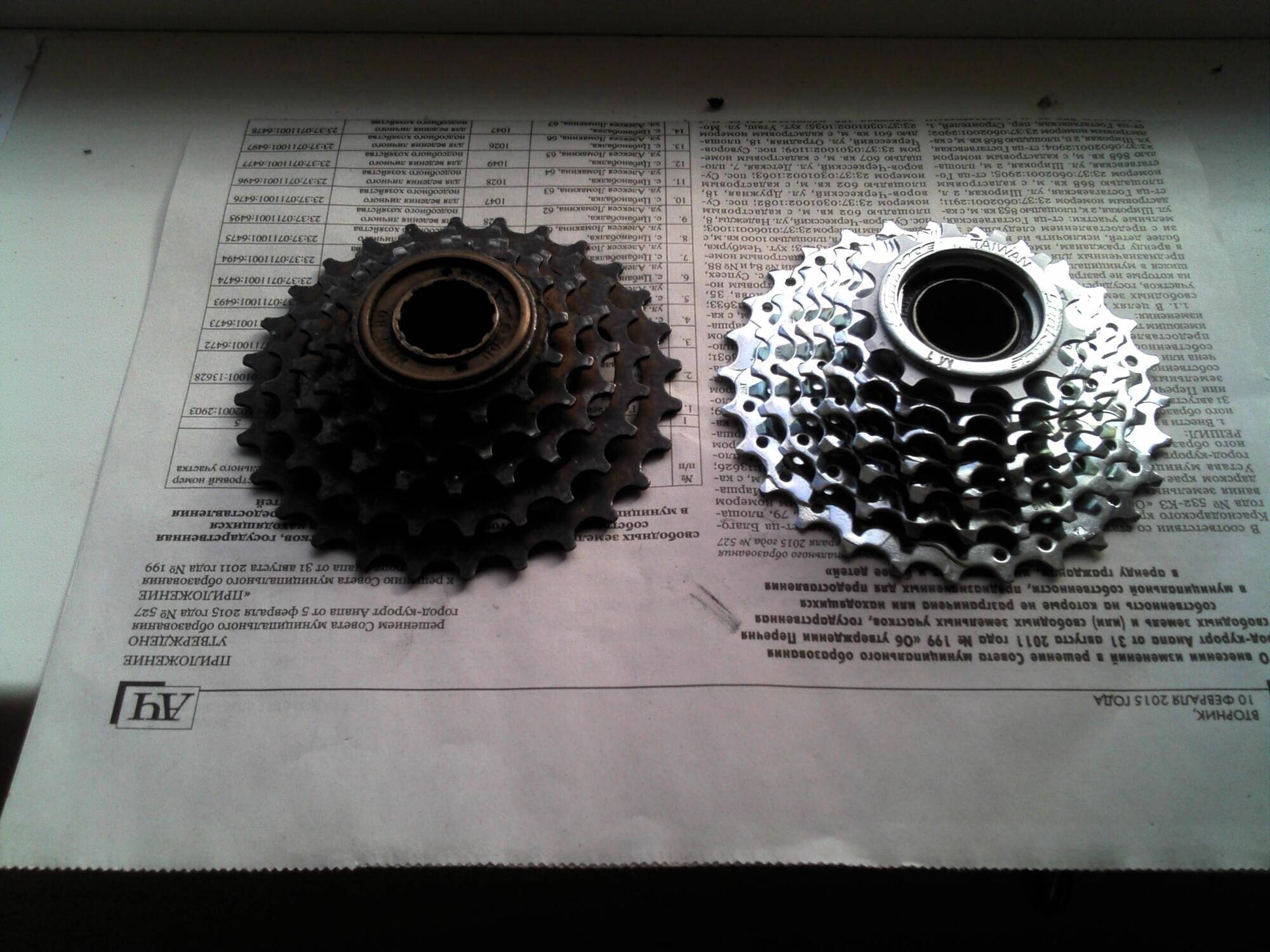

Ничего, уже заказал "Санрейсовскую" трещетку M3S, как дойдет - установлю, отпишусь о результатах (:

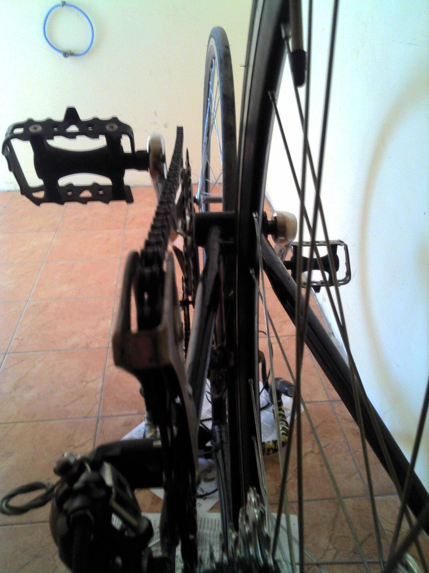

Ну что же, отписываюсь о результатах. Трещоточка установилась как родная, даже не пришлось ничего разгибать/загибать. Передачи переключаются просто идеально - что безусловно радует. Одна только беда теперь - чейнлайн, как на "Ашанбайке", но думаю победить это проставками уже, хотя, видимо сам виноват, когда брал каретку с валом 113мм., но то было на 5ск.
