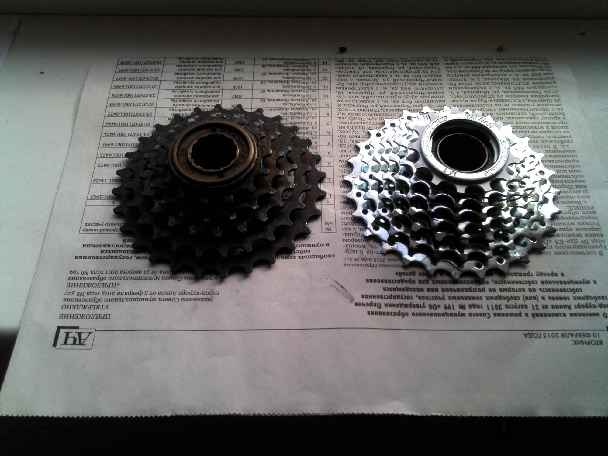

Ну что же, отписываюсь о результатах. Трещоточка установилась как родная, даже не пришлось ничего разгибать/загибать. Передачи переключаются просто идеально - что безусловно радует. Одна только беда теперь - чейнлайн, как на "Ашанбайке", но думаю победить это проставками уже, хотя, видимо сам виноват, когда брал каретку с валом 113мм., но то было на 5ск.
IMG_20150213_140948.jpg [ 477.47 КБ | Просмотров: 1481 ]
IMG_20150213_153056.jpg [ 456.02 КБ | Просмотров: 1481 ]
