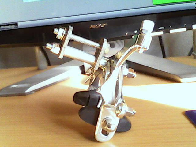

Дима Дикий писал(а):
Как быть, что делать. :cry:
Я решил так:
В-сборе2.jpg [ 50.76 КБ | Просмотров: 722 ]
Моя нанолабораторія.
Я решил так:
очень хорошо придумано. :wink: :yes: я пока тыкнул пластинки, но этот вариант на фото для вилки, у меня пока что не известная вилка, и там нужно почти 30 мм трубы нарастить. Вариант с трубой использую только потому что она сможет выдерживать более сильные нагрузки. Так как рычаг крепления ушка очень маленький. у меня только один вопрос, это рычаг случайно не сможет свернуть трубку крепления тормоза? :twisted: :roll: просто вспомнились рычаги. Для переда это норм, а вот для зада..... пока подумаю :cool:
СообщениеДобавлено: 16.10.2015 23:17
Не свернёт, клещи упрутся в перья, а так вообще при безисходности можно сделать, но слегка колхозно конечно.
:yes:
Сзади даже проще по этой причине. И там можно не так массивно.
А передний тормоз сила пытается вырвать и закинуть далеко вперед и вверх. Как бы вывернуть. Поэтому заднюю пластинку можно сделать тонкую - она работает на растяжение. А вот передняя - на изгиб.
